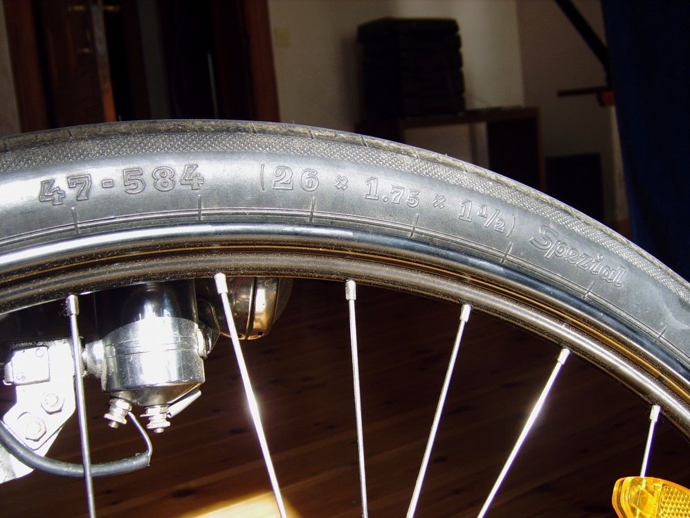

Ich kenne Reifen für dies Format nur bis 44mm...
47 mm gab es auch mal, von Semperit - fahre ich hinten auf meine Schweizer Armeevelo (Felgen sind von Rigida, aus Alu). Das muss allerdings lange her sein - die Fäden im Reifen sind noch aus Cord ...
Schöne Nokia-Spikesreifen (also prä-Nokian, bzw. aktuell Suomi) habe ich auch noch für dieses Rad - in den nordischen Ländern war ja 650 B früher ebenfalls sehr verbreitet.

47mm, das sollte wenig Wünsche nach Robustheit offenlassen,,,
Leider nicht - die beiden 47er stammten aus dem (offenbar feuchten) Keller eines Berliner Farradladens, und beim hinten montierten Reifen hat dann nach einem Vierteljahr der rostige Einlagedraht an einer Stelle die Fäden "durchgesägt" (oder das Cordzeugs ist einfach verrottet). Ich hatte den Reifen gerade auf 4,5 bar aufgepumpt und das Schweizer Armeevelo die Treppe hinuntergetragen (... erspart immer einen Besuch in der Muckibude ! :D ) - beim Absetzen unten im Treppenhaus ist dann der hintere Reifen explodiert (... oh, dieses Klingeln im Ohr ...).
Aber robust sind die Semperits ansonsten schon, das stimmt, und haben auch nach Jahrzehnten (der 44er Vorderreifen stammt jetzt von einem schwedischen Fahrrad der frühen 1960er Jahre ... :cool:) guten Grip und keinerlei Risse - das war noch Qualität ... ! 😉
Das "historische" Profil ist allerdings etwas problematisch, mit seinem schmalen Mittelstreifen und den stark verrundeten Schultern - ich bin da schon mal bei einsetzendem Regen in eine Nebenstraße abgebogen und mit der Kante des Vorderreifens auf die tückischerweise hochstehende Kante eines runden Gullideckels gekommen, und da fehlte eigentlich nix mehr zum Sturz ...
Schade, wenn so ein Reifen an einem Altersleiden eingeht....
