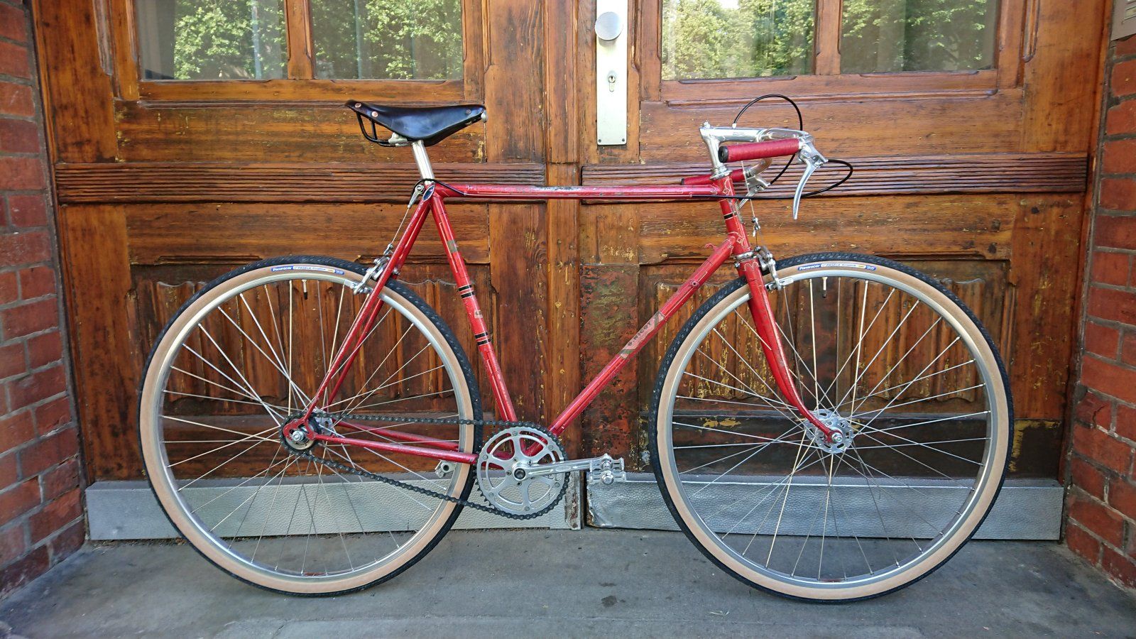

Hey,
Das Rad ist wieder fit:)
Ein Problem dass ich derzeit noch habe sind die Pedale.
Durch das Fehlen der Riemchen und der unsymmetrischen Form rutsche oder vielmehr rolle ich oft von den Pedalen.
Der bestellte Ersatz hat leider nicht gepasst.
Wurden damals spezielle Gewinde verwendet?
Das sieht doch schon ganz nett aus, auch wenn vermutlich manchen hier die Reifen mit den Reflexstreifen in die Augen stechen werden.
Aaaaaber: Bist Du mal auf die Idee gekommen, die Füße auf die andere Pedalseite zu setzen? Die ist nämllich nicht rund.

Ja, natürlich:D
Ich roll trotzdem immer von den Pedalen runter.
Der Plan war dann diese Pedale durch einfache, symmetrische MTB Pedale zu ersetzen
Ja, natürlich:D
Ja , das macht Sinn , die Pedale die jetzt dran sind verlangen immer nach Pedalhaken plus Riemen .
Zum Pedalgewinde :
Das häufigste ist ein Zollgewinde (9/16. Zoll x 20 Gang) französische Kurbeln hatten auch mal metrisches Gewinde ( M14x1,25mm ) das ist also von den Kurbeln abhängig und ist eigentlich immer auf der Kurbelrückseite kurz vor dem Gewinde unten eingeprägt !!
Und auf der linken Seite ist das immer ein Linksgewinde !
Meine Empfehlung da (Foto) :
Victory Pedals VP 365 , sehen klassisch aus , beidseitig "tretbar" da flach ohne Wölbung , gibt es aber nicht mit M14x1,25 falls du das bei dir benötigst .
Aber der bessere Fahrradreparateur hat Gewindebohrer und kann aus M14x1,25 in der Kurbel problemlos 9/16x20 Gang machen , Kaffeekassenarbeit .
Ich meine mal aufgeschnappt zu haben, dass alte französische Räder ein anderes Pedalgewinde haben. Ob da bei deinem Rad zutrifft, können dir andere jedoch eher sagen.
Welches Gewinde in der Kurbel ist steht praktischerweise hinten drauf, direkt über dem Loch 😉
