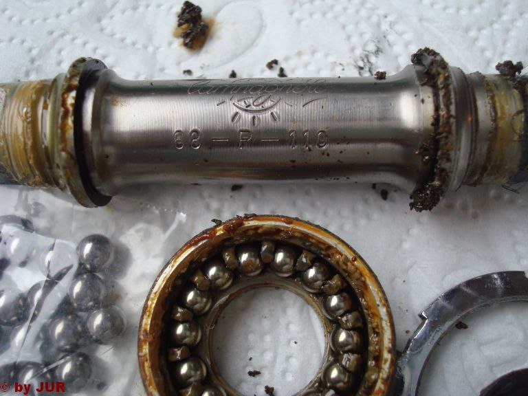

Nö. Nicht mit Pitting.🙁
Passen die "Standardwellen" überhaupt in die Super Record Lagerschalen mit den 3/16" Kugelringen?

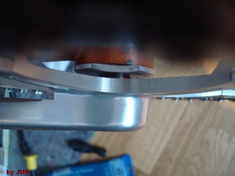

was war nochmal jetzt drin? 110mm!? ...dann würde ich mir um die Kettenlinie keine Sorgen machen (0,5mm breiter merkt man nicht)! und ggf. eher hinten mit 0,5-distanzring "spacern"! sowas in der Art.

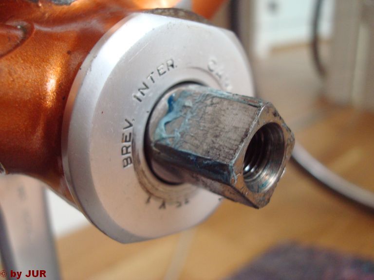

Bei kürzerer Welle wird es tatsächlich problematisch.
Die Welle hat 105mm. Lichter Vierkant 15mm rechts, 14mm links.
Wo soll da noch was herkommen? Mit Spacer wird das ja noch weniger.
Dann hätte ich doch auch die Kettenlinie für hinten 110.
Habe hinten aber 120. 😕
wie schon erwähnt hätte ich eine 109mm Welle für 120mm Hinterbau, ist aber keine Pista, oder eine 109mm Pista f. 120mm Hinterbau,aber für 70mm Gehäuse.
Evtl. wäre das die schnellste und preiswerteste Lösung. Ich mußte in mein Enik auch eine Strada Welle einbauen , da die Pista zu kurz war, keine Ahnung wo dran das lag, die Campaarme waren wo ich es bekam auf eine DA Welle aufgepresst:rolleyes:.
4mm zum Glück erschienen mir bisher nicht sehr vielversprechend...
