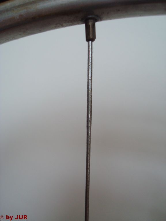

ein paar speichen auf der kranzseite will ich lieber tauschen, die haben mal was abbekommen...
nee hab ich noch nie verbaut, was über 300mm

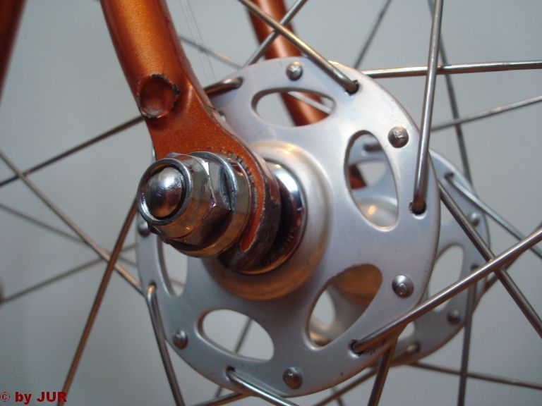

sah etwas merkwürdig aus, machte doch die speiche bei 3 - fach einen raumeinnemenden winkel über den hochflansch 😳
roykoeln, also 18x302?
oder 300 mit 14mm Nippeln?
Nippel generell?

Aha! Sansin Naben:cool:

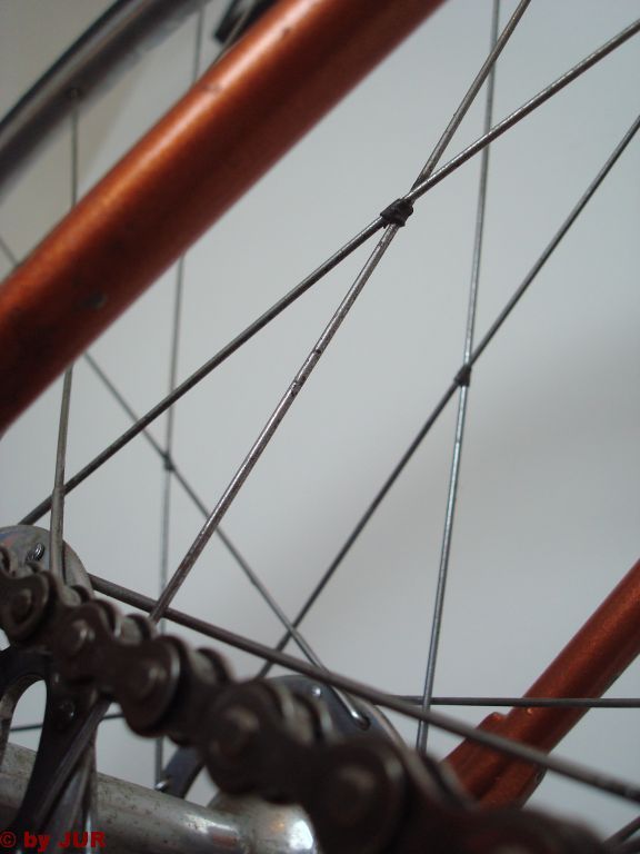

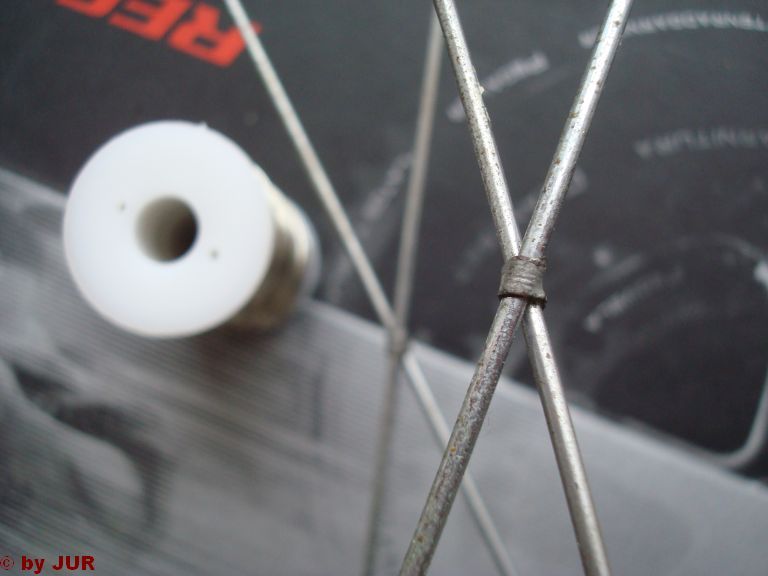

Nach dem Flechten kommt das Binden und Löten???

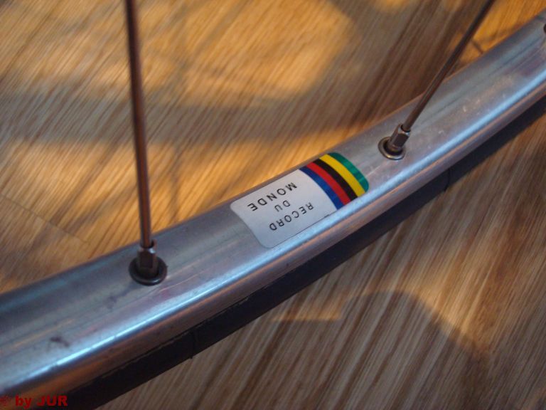

Reifenkleben, aufrauhen und bahnfertig abwaschen. Einfahren und Nachzentrieren
(Über die Reihenfolge bin ich mir noch nicht ganz klar).
Das ist schon etwas mehr als 180°
Ich habe das bei mir nicht gemacht. M.E. bringt es bzgl. Steifigkeit nichts, sieht aber schoen aus und der Hauptzweck ist wohl, dass bei Speichenbruch keine halbe Speiche auf der Bahn rumfliegt. Hatte mit verchromten Speichen anno dazumal sicher mehr Berechtigung als heute.
Mit Essig abgewaschen habe ich auch, aufgeraut aber nicht. Nachzentrieren musste ich das VR einmal - dann war Ruhe im Schiff. Zum Kleben kannst du 3 Leute fragen, wenn Du 5 Meinungen hoeren willst. Wichtiger als die Frage "Welcher Kleber?" ist aber die ordentliche Ausfuehrung, meiner Meinung nach.

Wenn aber hinten so schön geflochten und gebunden wurde...
Ob mir die "modernen" Speichen (DTswiss competition) vorne gefallen?
Die alten Speichen am Hinterrad (1968?) sind irgendwie schmaler.
Nur eine Vermutung (Ich habe meinen Meßschieber verlegt).
