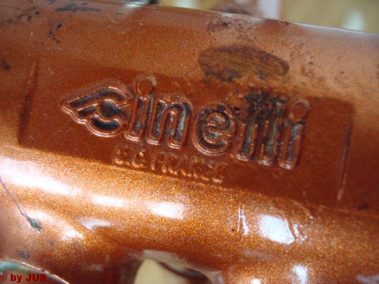

...Tretlagermuffe "cinelli S.C. FRANCE" in 35x1"...

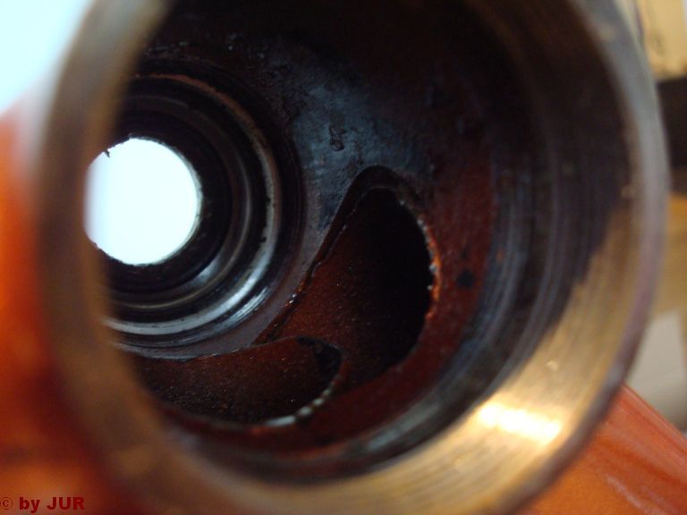

Nichtmagnetische Achse mit kleineren Kugelringen😕
(1/4" Kugeln zum Vergleich in der Tüte daneben)...
Eine Roststelle am Unterrohr an der Tretlagermuffe macht mir noch etwas Sorgen...
...von innen glücklicherweise nichts...

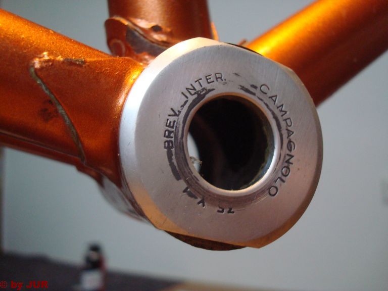

Tut es. 68-P-110. Laut der mir bekannten Campa-Einbaubreitenverordnung müßte die für 110mm breiten Hinterbau sein. Mein Hinterbau ist allerdings120mm breit und die Achse 115mm lang.😕
Vermessen: Achse ist nur 105mm lang.😳

Das ist schon merkwürdig, für die SR-Royal wurden 106 mm für das Bahnmodell angegeben:
http://equusbicycle.com/bike/sakae/catalog18/pdf/sakaecatalog18_ 3.pdf
Bei einer 110er Welle dürfte das also nicht passieren, da die alten SR Kurbeln meines Wissens ISO Steigung hatten.
Entweder ist die Kurbel also doch J.I.S. Standard (sitzt also etwa 4 mm weiter auf der ISO-Welle), oder jemand hat sie zuvor ziemlich fest auf eine J.I.S Welle gewürgt :idee:
Die Achse ist 105mm lang (Seite 6). Sehr merkwürdig. Das Tretlager hat auch exakt 68mm Breite. Die Kurbeln sehen mir auch nicht vermurkst aus. Ich würde die Kurbeln sogar noch weiter aufziehen wollen. Besonders die Linke.
Hier die passende Kettenlinie
und vor allem, für welche Naben ist das? 110 Einbaubreite? hab ich noch nicht gehört in den 70-ern und 80-ern.
Die 106er Welle bei der SR? Für eine 42 mm Kettenlinie - sieht man ganz gut in dem verlinkten PDF unten rechts. Also Bahnstandard bei 120er Einbaubreite.
Vorsicht mit SR (Super Record vs. Sakae Ringyo)🙂. Laut Campagnolo ergibt die 105mm Achse mit zugehöriger Kurbel für "110mm hintere Einbaubreite" bei 120mm Hinterbau/Nabe eine Kettenlinie von 42,5mm.
