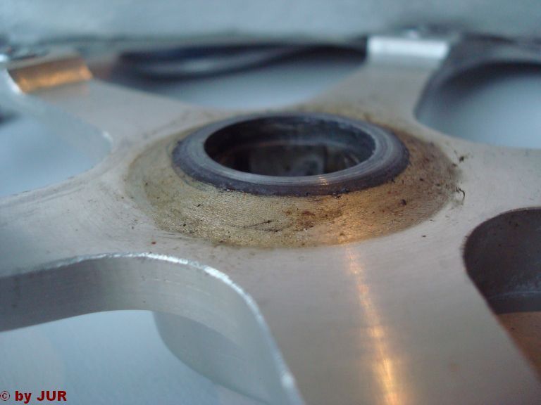

Ah, ok. Wahrscheinlich nicht als zeitgemäßer Aufbau, sprich nur, wenn jemand ein altes Bahnrad mit einer Super Record Kurbel nachgerüstet hat. (Dann musste man also nur eine 105er Welle reinbauen und schon passt's in den 110 Hinterbau.)
Habe ich auch gerade vermutet und die Welle mal eingebaut (Campagnolo in Fahrtrichtung lesbar).
Mit gestecken Kurbeln scheint jetzt etwas mehr Abstand vorhanden zu sein...
Lichter Vierkant 15mm rechts, 14mm links.

Die Campagnolo Bahnachsen sollten alle symmetrisch sein, dass es jetzt nach dem Wenden aufs erste so aussieht als würde es jetzt passen, ist eher der Tatsache geschuldet, dass eine der beiden Kurbelaufnamen vielleicht ausgelutscht ist (oder die eine Seite der Achse).

Das ändert aber nichts an der Tatsache, dass die Campa Pista Kurbeln diese Wölbung nicht haben und das Problem dort nicht auftreten kann(hab gerade extra bei beiden Rädern geschaut).
Ich vermute, da ist nix futsch, die Kurbel will nur auf Grund der Bauart nicht richtig passen.

Das mit der fehlenden Wölbung gilt sogar für die Campagnolo SR Strada Kurbel (habe ich auch schon verglichen).
Die Sakae Ringyo Royal ist ja bis auf eben jene Wölbung eine echte Kopie.
Mit gedrehter (richtig) Achse und leicht aufgezogener rechter KurbeI bleibt auch ein Spalt.
Die Wölbung laß ich sicherheitshalber entfernen. Dann ist es "Campa Pista". :rolleyes:
Die Achse ist übrigens richtig eingebaut, wenn man sich vorstellt, dass man auf dem Sattel sitzt, nach unten auf die eingebaute Achse schaut und den Schriftzug richtig herum lesen kann.

hab hier auch eine solche sr-bahnkurbel. bei der sind auf der linken seite die ersten 5mm der vierkantaufnahme "rund" getreten. scheint ein ziemlich weiches material zu sein :) ist im vergleich zu campa und shimano schon deutlich einfacher und ja auch viel guenstiger.
koennte mir gut vorstellen, dass deine kurbel einfach zu fest aufgeschraubt wurde und sich verzogen hat.
Sag nicht sowas. Eine königliche Kurbel zu weich. Gibt es doch gar nicht.
Was ist das für Material 14S Super Duralumin?
Die Vierkanten sind beidseitig einwandfrei und noch nicht einmal voll aufgezogen.

Jetzt kann man sich doch langsam einen Reim draus machen...
Offensichtlich wurde die Campa-Welle (nicht Achse ;)) für 110 mm Hinterbau sehr bewußt gewählt:
Rechnerisch passt die Welle also fast (0,25 mm zu kurz) perfekt zur Kurbel, um eine 42 mm Kettenlinie zu erhalten.
Ist die Welle falsch herum eingebaut, fehlen rund 1,25 mm (+/- evtl. Toleranzen), zwar nicht viel, aber bei den engen Bahnkisten reicht das manchmal aus, um Reibung zu erzeugen...
