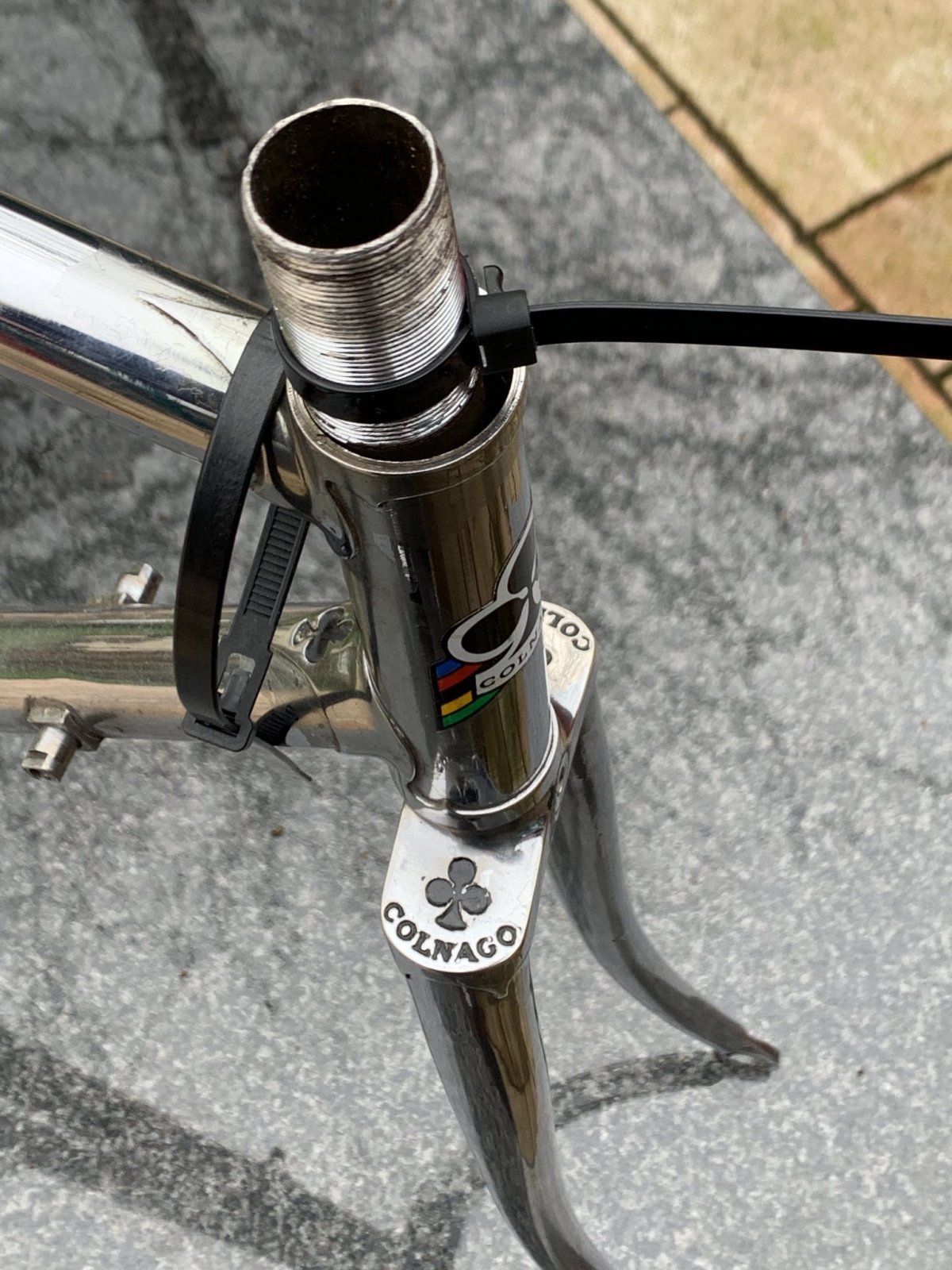

Problem: Ich hatte noch einen passenden schwarzen 1" Gewindesteuersatz liegen und ihn als farblich passend auserkoren. Leider hatte ich die obere Lagerabdeckung (oder wie nennt man das Teil unterhalb der Kontermutter?) verlegt und provisorisch das silberne Teil eines Teilespender-Tange Steuersatzes verbaut. Dann vor ein paar Tagen mal durch die Kisten und nach muehsamer Suche das originale, schwarze Stueck gefunden. Montiert ... denkste ... passt nicht. Zwischen oberer Lagerschale (mit montiertem Lager) und dem Oberteil bleiben 5mm Spalt, weil das Oberteil an der Innenseite nach unten kragt und zwar so Druck auf's Lager ausuebt, aber an der Aussenseite nicht aufliegt. Es scheint so, als wuerde da ein Spacer fehlen?!? Aber da war kein Spacer in der Packung .... und ueberhaupt ... wieso ein Spacer an der Stelle?
Ich raff's nicht!
Also erstmal wieder das silberne Teil montiert und dann den 1" Ahead Adapter mit Spacern aufgefuellt.
Aber bin weiterhin nicht zufrieden.
Ueberlegung ... koennte einen 1" Ahead Steuersatz einbauen (muesste noch ein WCS rumliegen) und (m)eine Columbs Mnimal Carbongabel nehmen. Schwarze Gabel kommt bestimmt gut und der Vorbau duerfte sich etwas besser ins Gesamtbild einfuegen und etwas niedriger stehen.
Es bleibt "spannend".

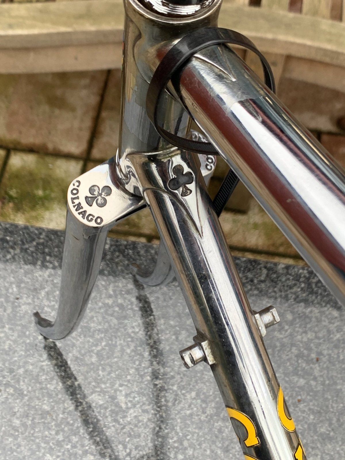

Mittagspause effizient genutzt und schnell den Gabelwechsel vollzogen. Wie ich's mir dachte hatte ich noch einen passenden Steuersatz liegen. Der Gabelschaft ist noch 2-3cm zu lang, aber das liesse sich ja korrigieren.
Das schwarz der Gabel fuegt sich gut in den Rahmen ein ... glaube ich lasse das mal so ...

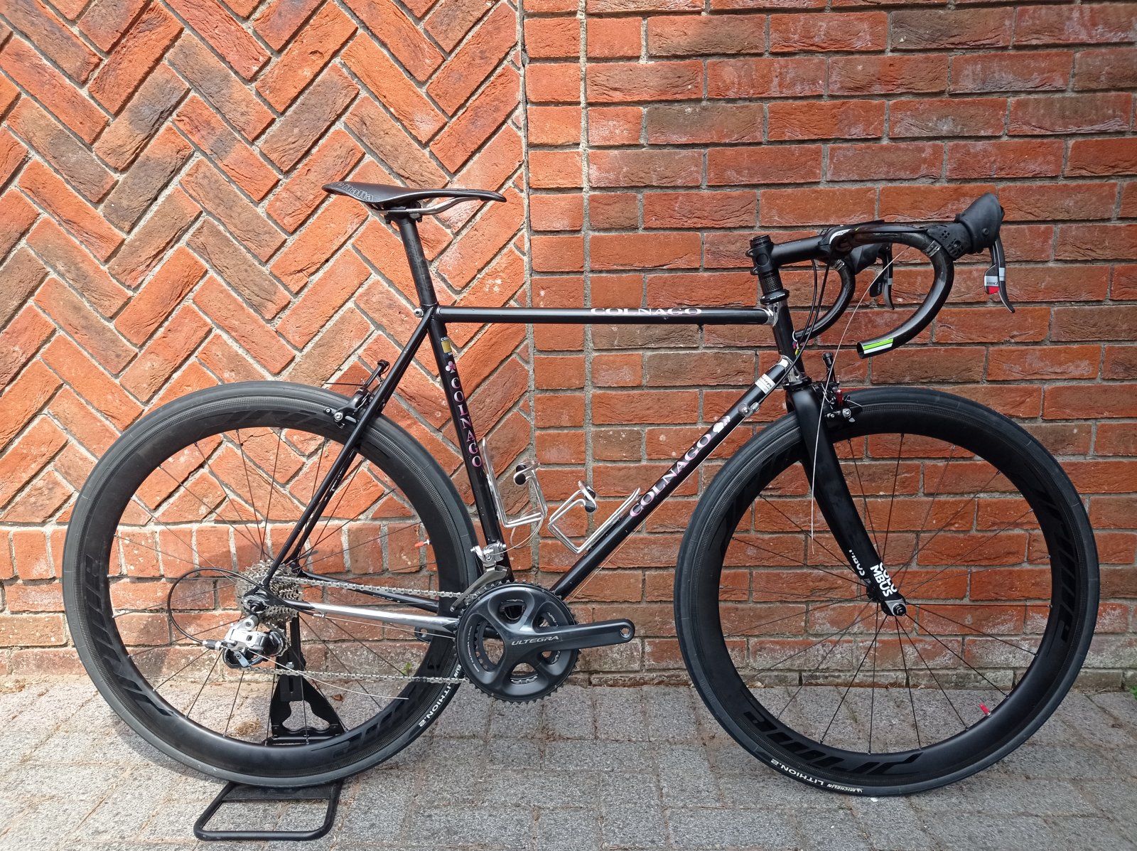

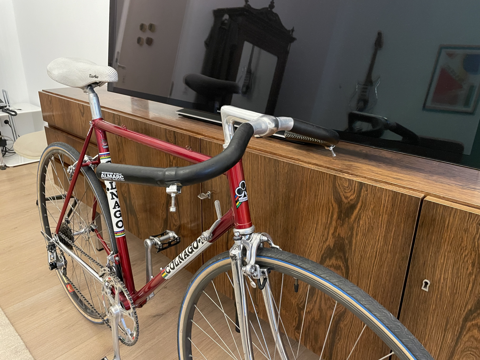

Sooo...kurzes Update: Almarc und Schnellspanner für die Hinterachse wandern zu mir;) Es fehlen noch SR Bremshebel für den Almarc

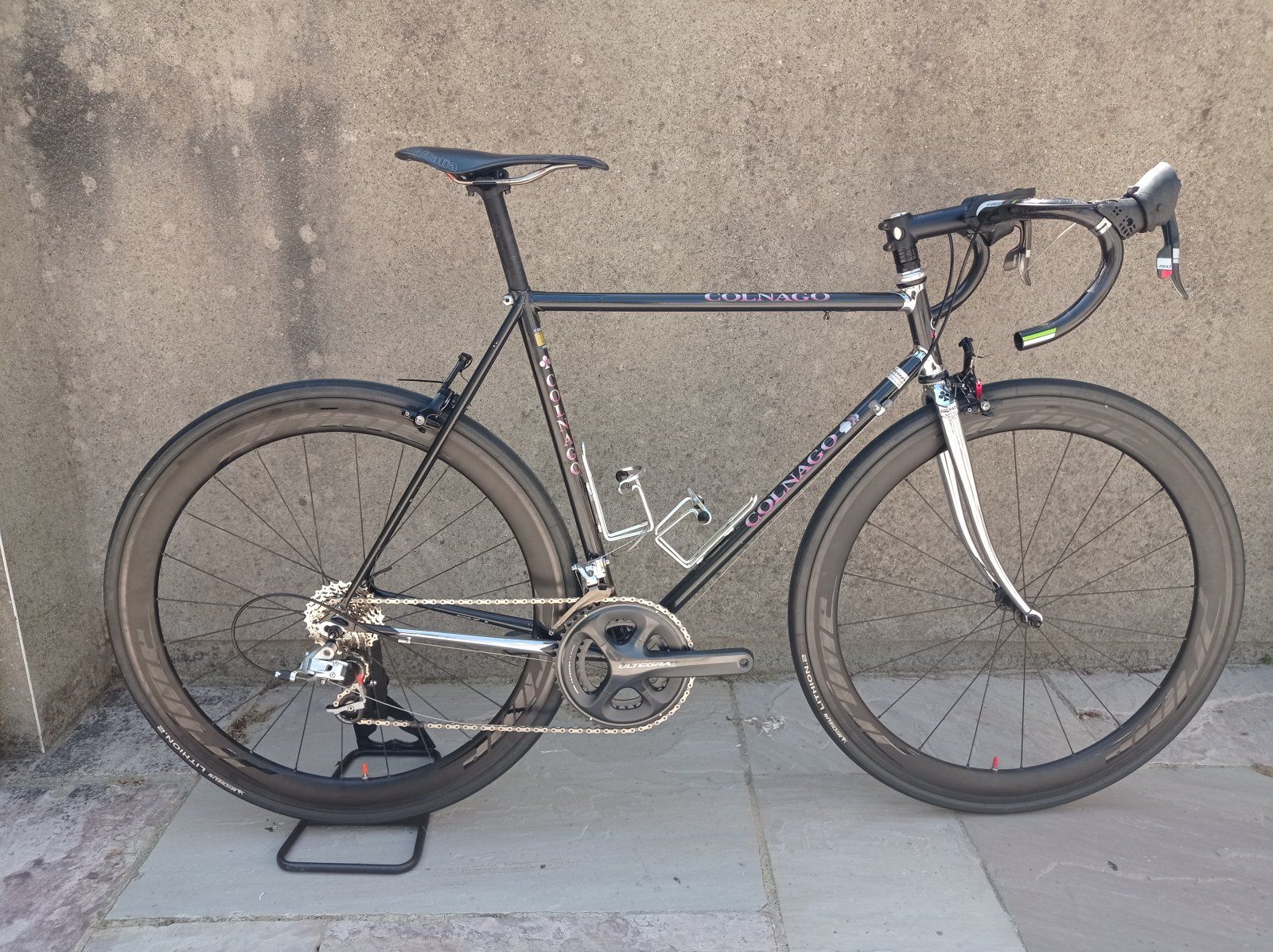

Vielen Dank an @Levw897 für die Teile und den schnellen Versand! Sie sind erstmal vorläufig montiert und ich muss sagen es sieht ziemlich gut aus :) Nun fehlen noch die Bremshebel und ein paar Kleinigkeiten. Wahrscheinlich tausche ich noch den OMAS gegen einen SR Steuersatz...Irgendwie ist auch der Sattel mittlerweile etwas unpassend ;)

Die Gabel bleibt jetzt erstmal, vlt setze ich mich im Winter nochmal ran. Aber dann brauche ich auch eine Deda Murex / Lenker Kombi ... und 'ne silberne Sattelstuetze.

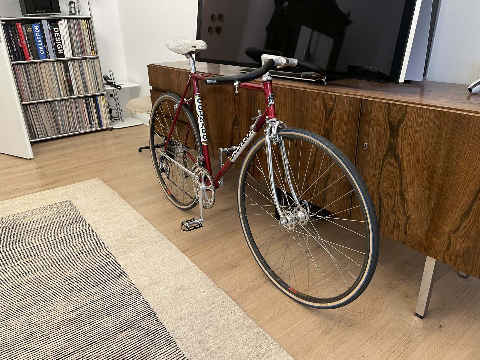

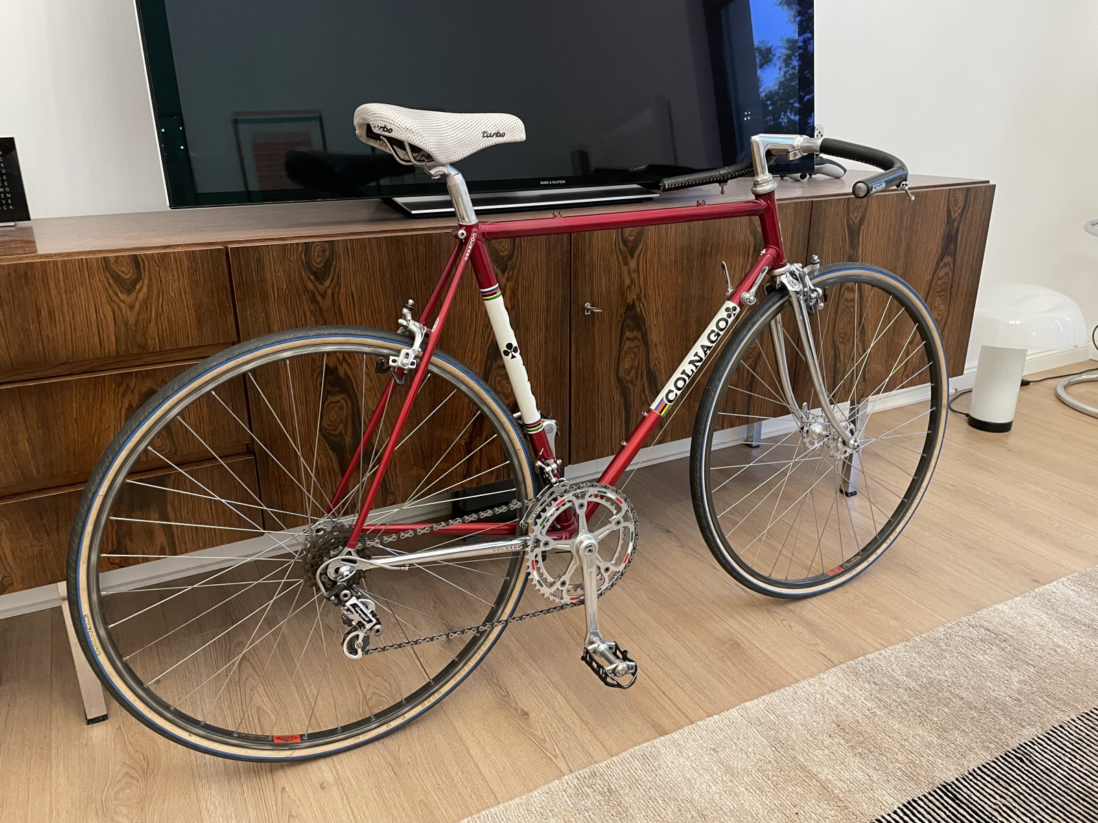

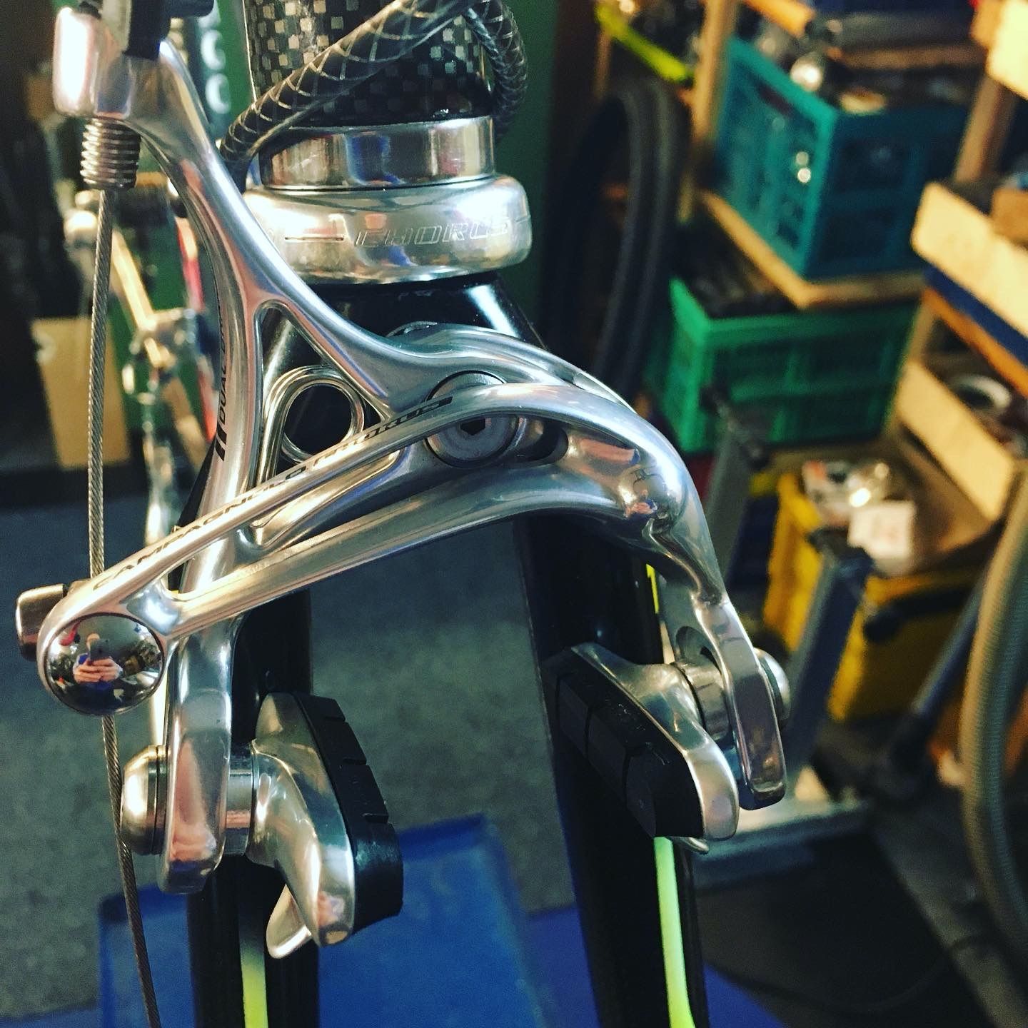

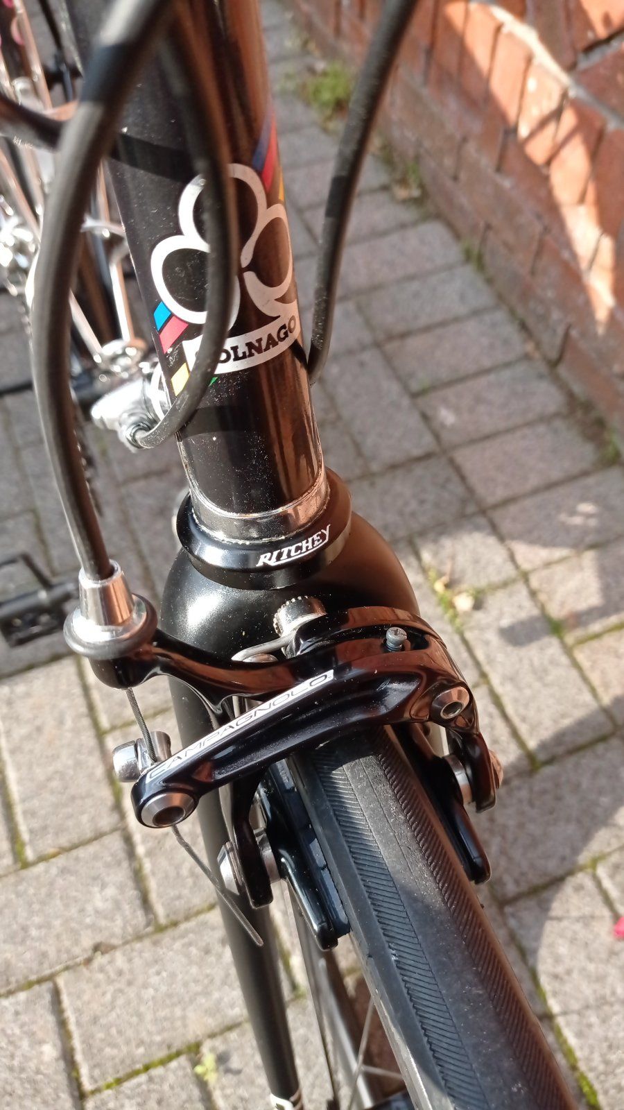

Anyway ... alles verkabelt, Proberunde auf dem Hof ... irgendwas schleift ... geguckt ... HR Bremse ist das Problem. Die Julie 20 Bremse hat eine so tief liegende Feder dass die bei der eh tief liegende Bremsbruecke des Colnago am Reifen schleift. Na danke!
Also in die Bremsteilekiste geschaut was dort noch rumliegt und einen Satz schwarzer Campa gefunden. Glueck gehabt. Auf Shimano Schuhe umgebaut, montiert, passt. Aber mehr als die 25mm Reifen werde ich auch da nicht fahren koennen.
Zudem auch noch die Schnellspanner getauscht und Pedale verbaut. Fehlt nur noch das Lenkerband ...
Weiss einer was das fuer Bremsen sind? Steht kein Modellname drauf 🤔
Ich habe diese Bremse auch an meinem Colnago 😂
Die heißen Skeleton
Das sieht aus, wie die Potenza, ich meine, das ist die einzige, auf der der Gruppenname nicht steht.
Die heißen Skeleton
Mit meinem Halbwissen wuerde ich sagen dass alle ausgefraesten Bremsen bei Campa als Skeleton verstanden werden. Du findest sowohl Veloce Skeleton, als auch Record.
@Bianchi-Hilde In diesem Internet finde ich haufenweise Potenza mit Modellnamen, was aber nicht heisst dass es in irgendeinem Jahr nicht genau diese Bremsen als Potenza ohne Modellschriftzug gegeben hat.
Bissl weiter gesucht und bei Condor Cycles die Bremsen als "Non-Series Skeleton (Athena-Level)" gefunden. Dann mal Athena gesucht und bingo ... baugleich. Aber eben keine Athena, weil steht ja nicht drauf.
SRAM Schaltung, Shimano Kurbel, Campa Bremsen ... keiner muss sich vernachlaessigt fuehlen.

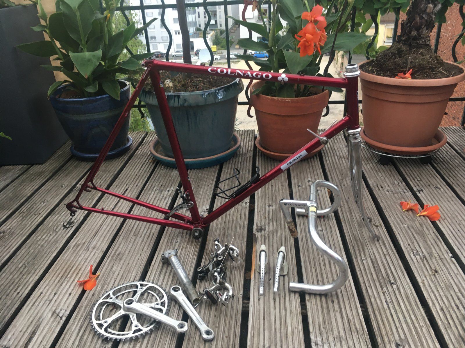

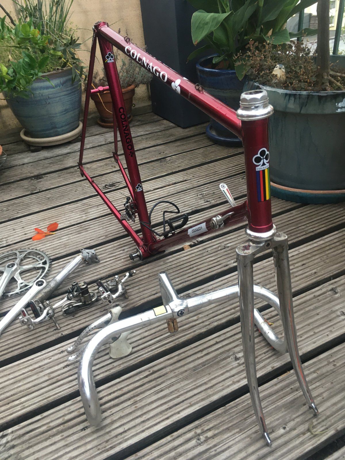

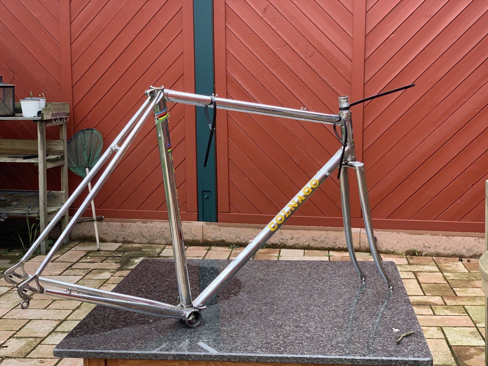

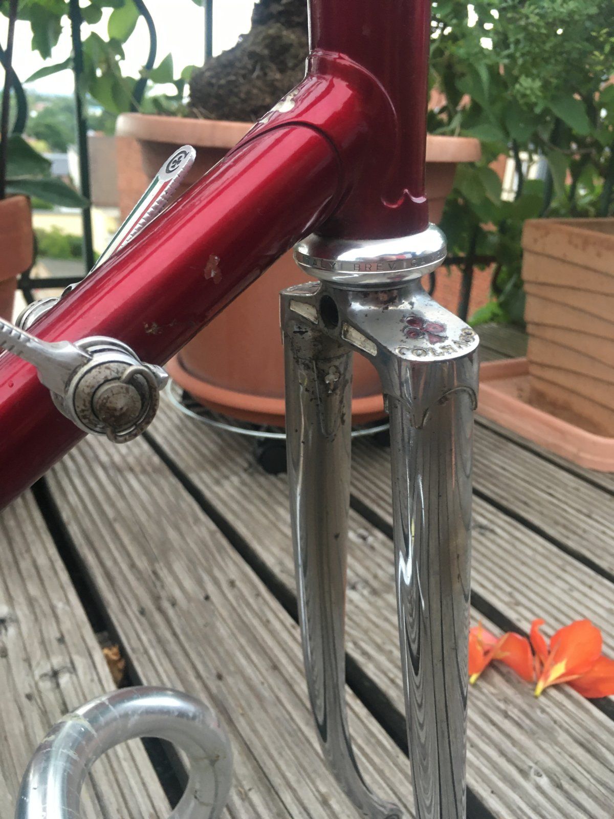

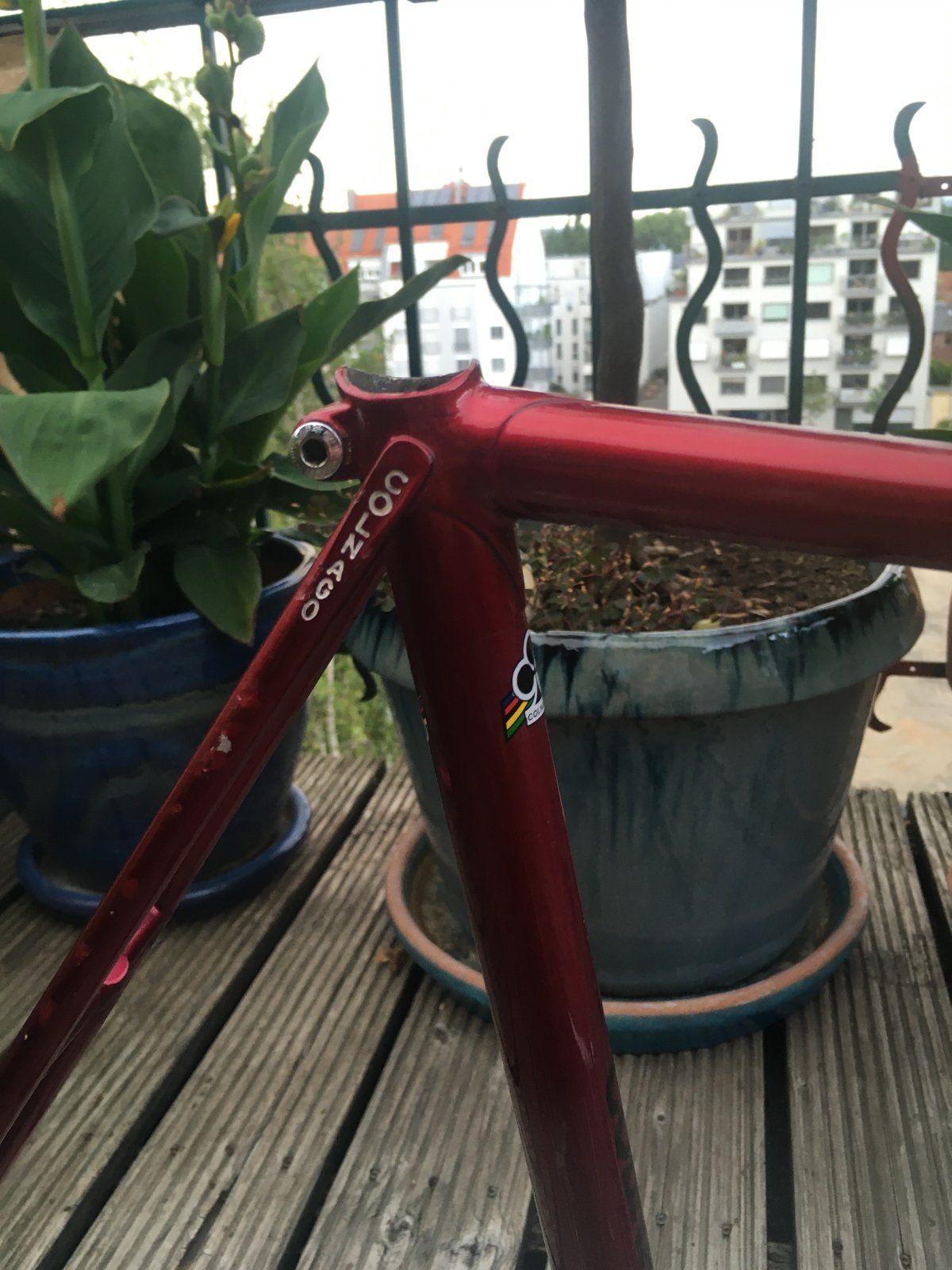

Für die Forumsdatenbank stelle ich hier mal folgendes Rahmenset vor, welches mir einige Zeit gehörte, jetzt aber in der Familie unterwegs ist:
Colnago Mexico 1977, RH 55 c-t, Oberrohrlänge 53,5 (c-c), Gewicht: 2400g inkl. (Gabel und Rahmen zusammen), Sattelstützdurchmesser 27,2mm, das es ein Mexico ist, ist klar an den nicht profilierten Kettenstreben zu erkennen
Mein (beinah) einziger Börsenfang ;).

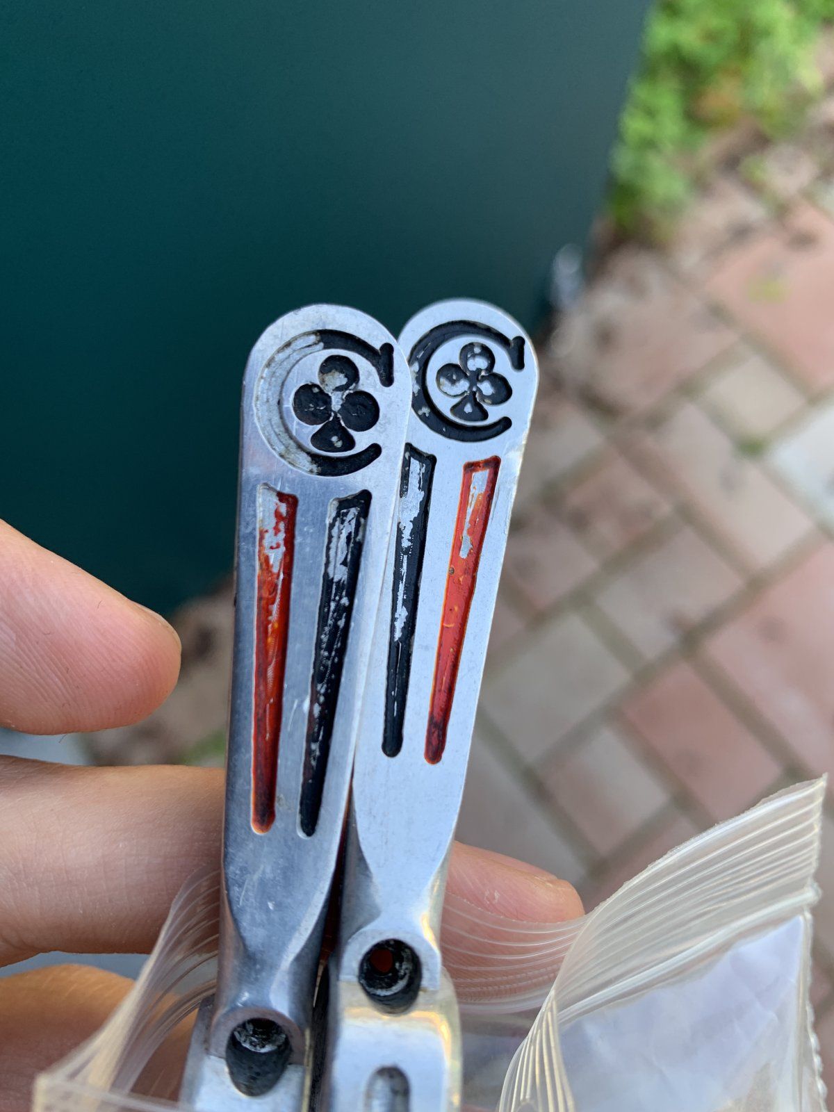

Die wirkten schon relativ original, auch wenn die eine Seite weniger schief abgefräst ist, als die andere. Das wird montiert allerdings kaum auffallen. Hat von euch die Dinger mal jemand im Katalog gesehen? Das sind die Hebel ab 1978 und die sehen schon recht original aus. @RoKaDo sucht solche doch auch. Im Brügelmann von 78 sind keine pantografierten Bremshebel gelistet.
