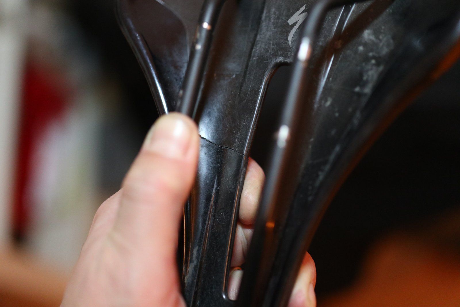

Mist, der Specialized Sattel ist gebrochen. Das hatte ich bereits bei meinem anderen Rad/Sattel. Ich denke also, dass hier ein Problem in der Qualität der Serie vorliegt.

Sattel habe ich abmontiert und mein anderen Toupé montiert. Der muss jetzt zum Austausch. Hoffentlich hält der zweite Sattel besser. Das Problem mit den Brüchen ist schon ätzend aber mein Hintern liebt den Sattel.
