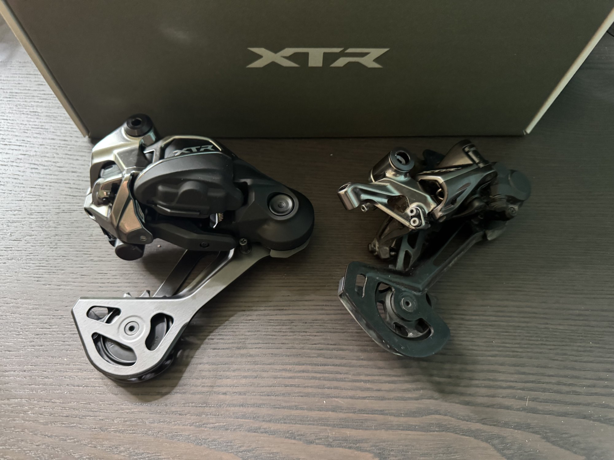

Willst du dir wirklich so einen Klopper ans Rennrad schrauben? Rechts das alte mechanische 12x Schaltwerk zum Vergleich:

Mit der XTR Di2 macht man wenig falsch, aber ist halt eher für offroad gedacht, wiegt daher auch fast das doppelte von dem RD-R9250.

Hmm wenn ich mich nicht vertue, tut sich vom Gewicht her doch kaum was? Xtr wiegt 413 Gramm, xplr sind 419(force) oder 380 Gramm (red)
