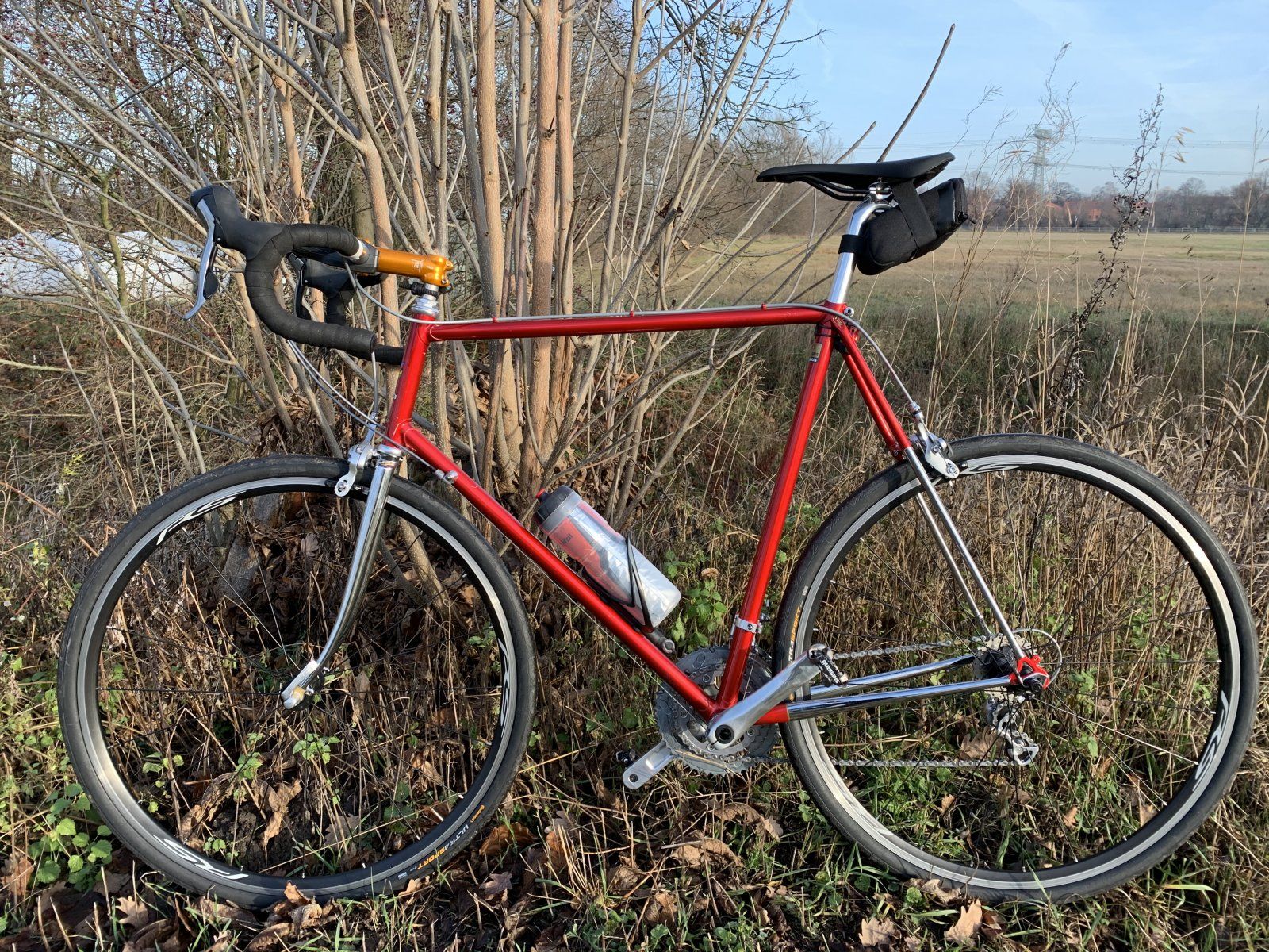

Tag 11
Heute kann das Rad in seinem vorgesehenen Territorium zum Einsatz. Ich bin gerade über die Feiertage in Hessen und konnte es glücklicherweise bei recht milden Temperaturen fahren. Ich bin eine 40Km Strecke mit 450hm gefahren. Eine bunte Mischung aus vielen Landwirtschaftswegen, Waldautobahnen und ganz wenig Landstraße.
Ich bin begeistert. Das Rad ist genau auf diesen Einsatz abgestimmt. Die 32mm UltraSport Mäntel sind erstaunlich gut. Sie hatten in sehr anspruchsvollen Bedingungen eine gute Haftung. Ich bin mit meinem Gewicht von 94kg über echt fiese Steine und Wurzel gebrettert und keine Durchschläge erlitten. Mit meinen 25er reichte da oft ein Schlagloch. Obwohl es ein Slick ist konnte ich auch durch Matsch und nasses Laub durchkommen. Natürlich nicht mit Spitzengeschwindigkeit aber ausreichend für eine Tour. Die Fahreigenschaft hat sich als richtige Richtung erwiesen. Bergab auf Schotter und Kies, bei stürmischen Seitenwind war ich sehr froh über den Geradeauslauf. Es ist eine andere Art des Fahrens und das passt gut zusammen.
Ich denke damit wird das Rad bald final aufgebaut sein. Es fehlt noch:
  • 46er Kettenblatt
  • hochwertiger Vorbau
  • Sattelstütze ohne Offset
  • Flaschenhalter am Sitzrohr

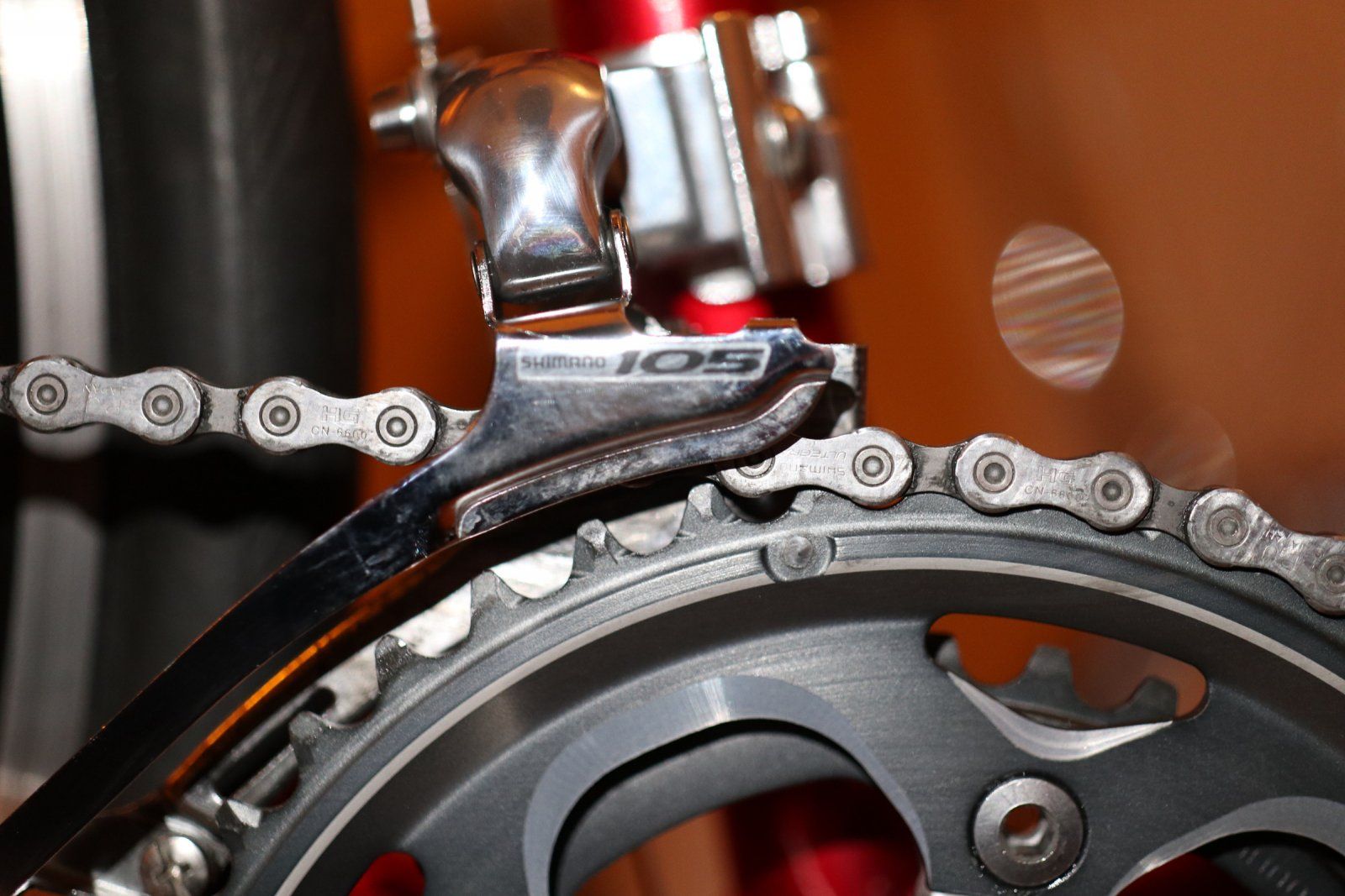

Kettenblätter 46/36 sind montiert. Funktioniert mit der Kurbel FC 4600 und dem FD 5600 einwandfrei.
