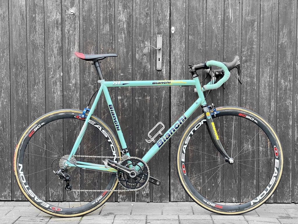

Hab eins in RH60 und 11fach Campy bei ziemlich genauen 7kg und noch ohne Carboncockpit oder teuren Spielereien.
Was wiegt der Rahmen deines Merlins nackt?
Das Rad würde ich gerne sehen. Hast Du eine Teilliste; am besten mit Gewichten?

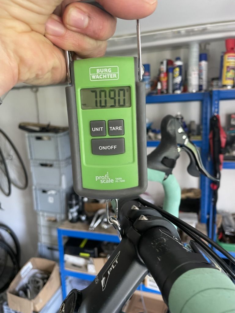

So wie abgebildet (ohne Trinkflasche) knapp über 7kg, aber die Sattelstütze ist noch recht lang und auch das Cockpit ist nicht superleicht - da würde man selbst mit Alu noch 70-90 Gramm rausholen können. Umwerfer ist auch noch ein Chorus, da liegt ein Super Record schon bereit, bringt noch mal ein paar Gramm.

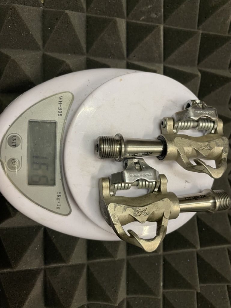

Wer sich anstrengt und Geld in die Hand nimmt, kriegt das bestimmt noch ne gute Ecke runter ohne die Fahrtauglichkeit zu beeinträchtigen. Wirklich leicht sind bisher nur Pedale, Bremsen, Sattelstütze und Tunesattel. Rest ist Standardkost.
Der Rahmen wiegt unter 1700 Gramm - somit nur 300-400 Gramm schwerer als der Merlin und die verstecken sich dann wahrscheinlich im LRS und der Kassette (11fach Titan). Irgendwo hab ich auch noch ein Excel mit den Einzelgewichten, das suche ich mal raus.
