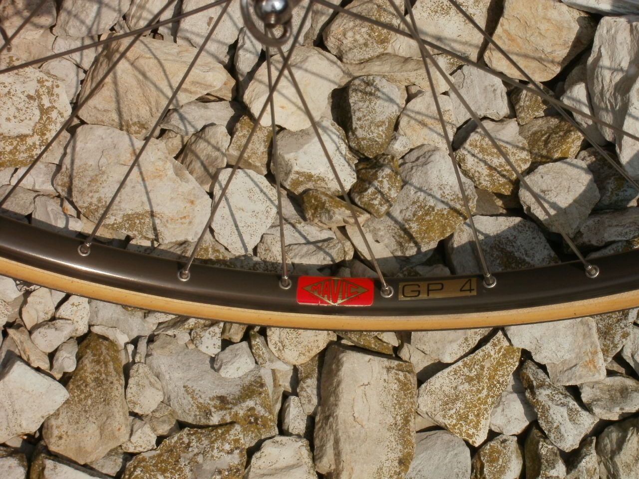

Ich finde die Idee gut, das Du Schlauchreifen fahren möchtest. Bei den Felgen würde ich dir zur MavicGP 4 raten,
die ist zwar nicht schwarz aber in einem dunklen Braunton. Zeitlich meine ich war das so Mitte der 70er bis 80er Jahre.
Ich finde, die könnten auch sehr gut zur schönen Rahmenfarbe des Gitane passen.
... meines Wissens ist die grau-braune GP4 zu ein klein wenig jung für den Rahmen - perfect wäre m.A.n. natürluch die silberene Argent 12 SSC, die es seit 77/78 gab - vorher gabs ab 1975 die erste SSC bleu ... die berühmte GP4 begann n.W. nach der G40 (in 1979) , erst zu Anfang der 80s ihren weit bis in die 90s dauernden Siegeszug ... man sah sie oft an den Toprädern so ab Mitte der 80er mit der roten Raute und ab Anfang der 90s in der 2nd Generation ...

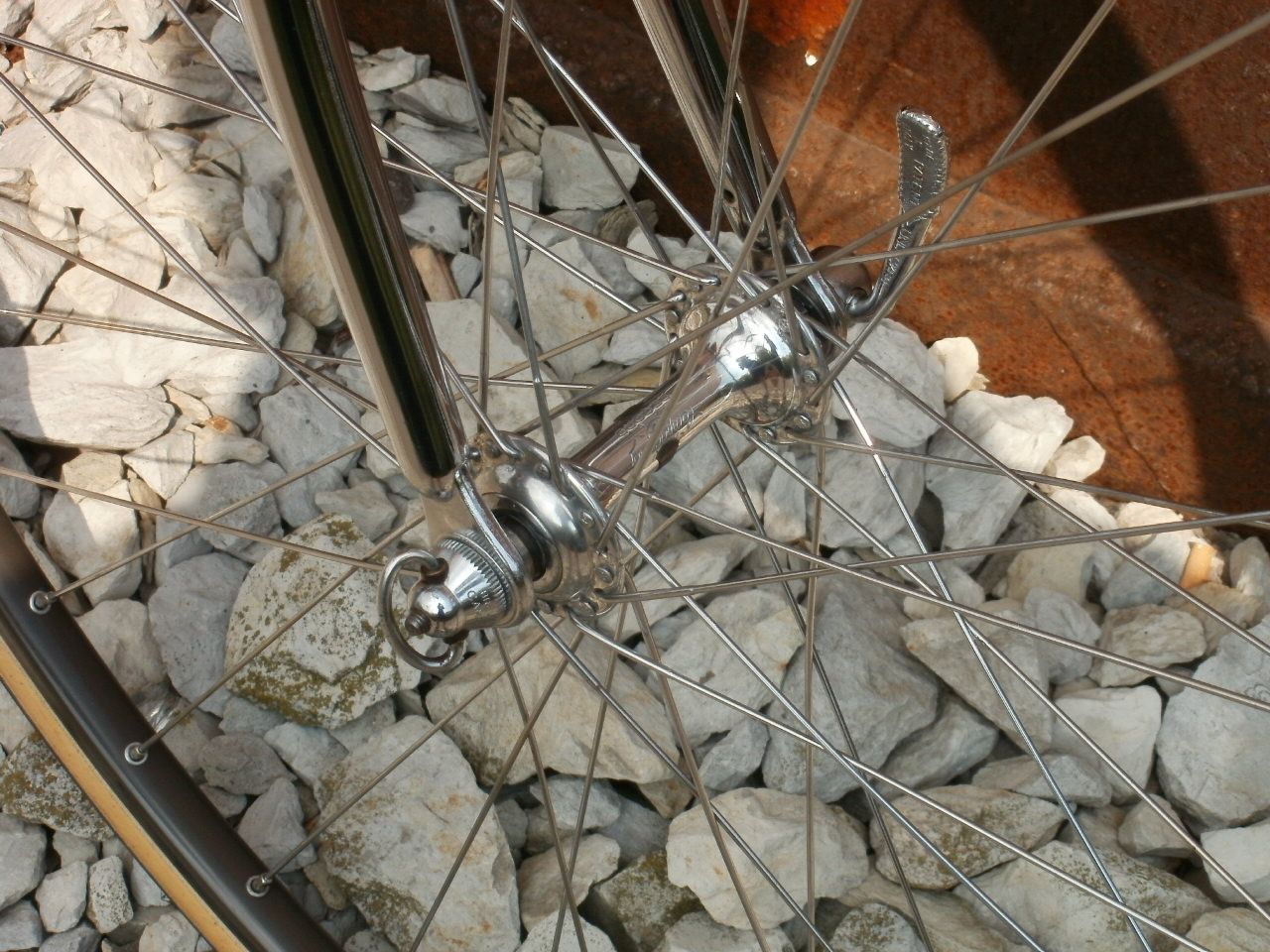

zu Deiner Frage Bremsen das sind einfache CLB Professional compact mit langem Maß und Mutterbefestigung dran - glücklicherweise
hat mir Holger (..@byf) damals ein Tütchen mit diversen Bolzen, Schrauben und Muttern zwecks notwendigem umbauen überlassen ... allderdings passende CLB Gunnis für Bremsen und
als Hüdz sind kaum noch zu finden

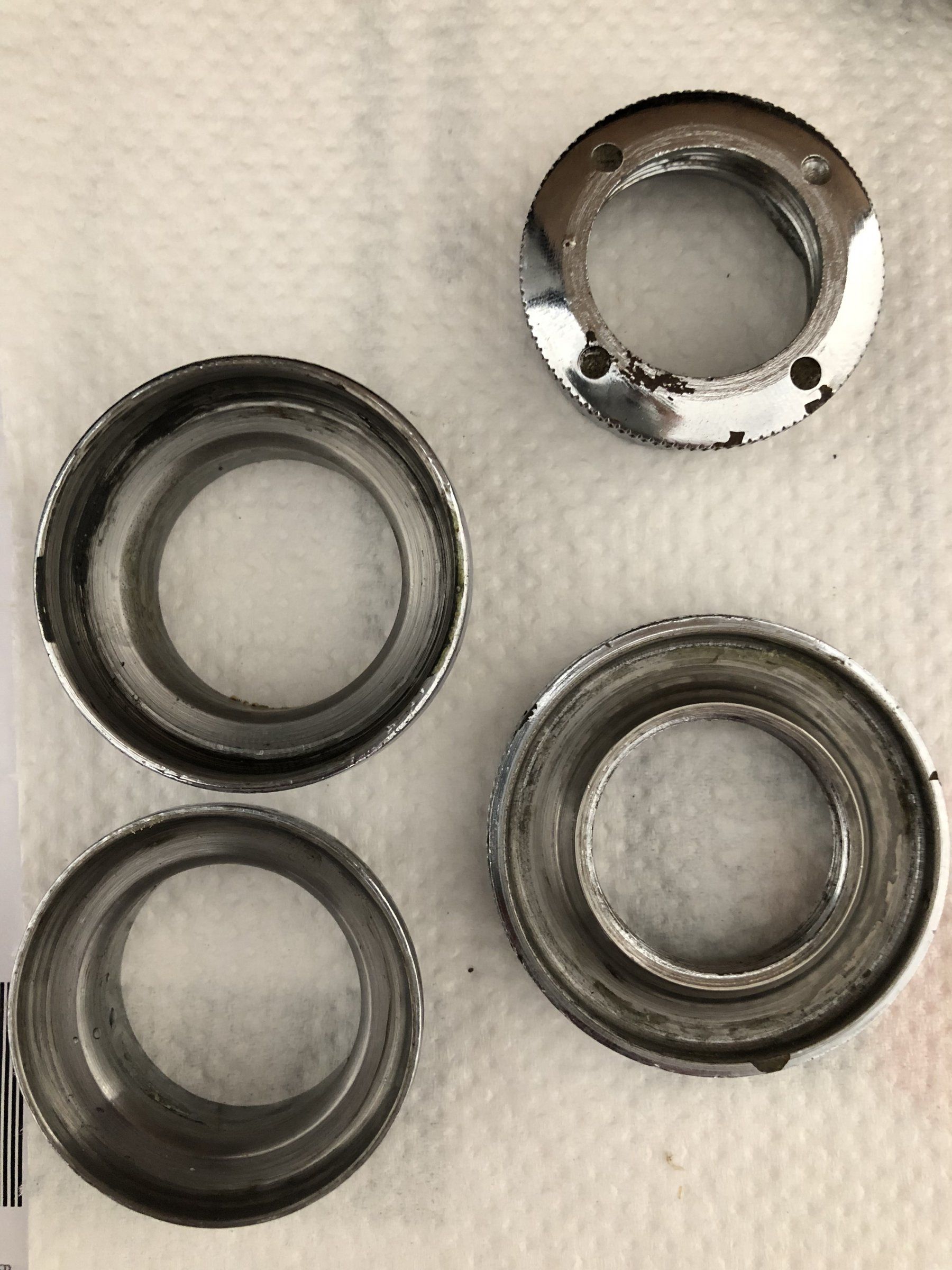

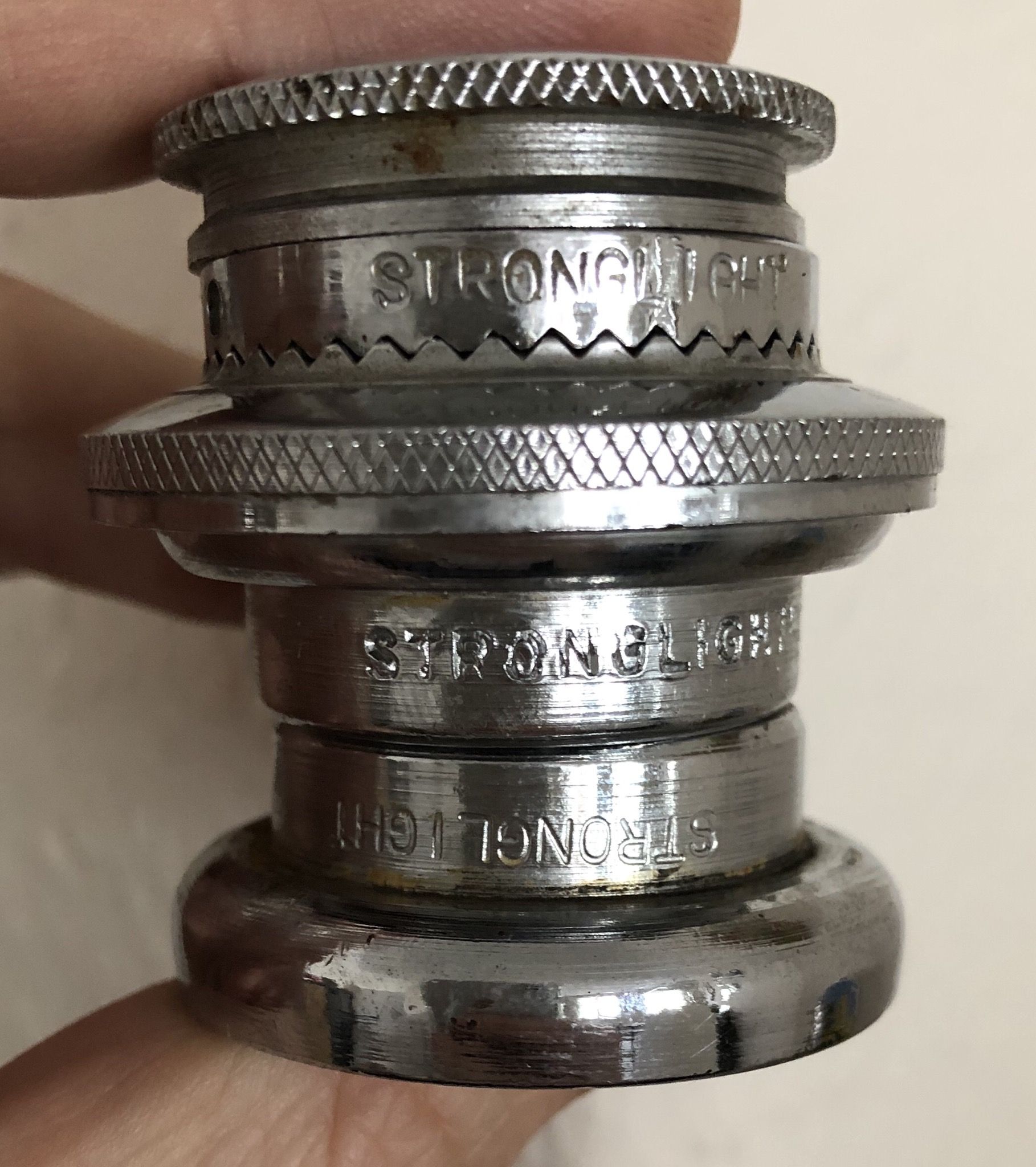

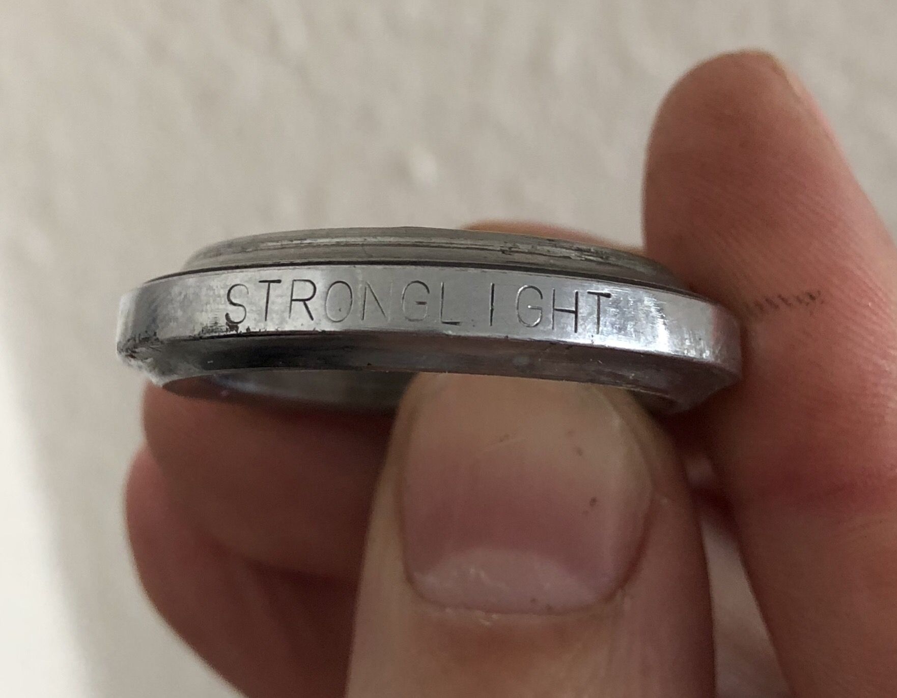

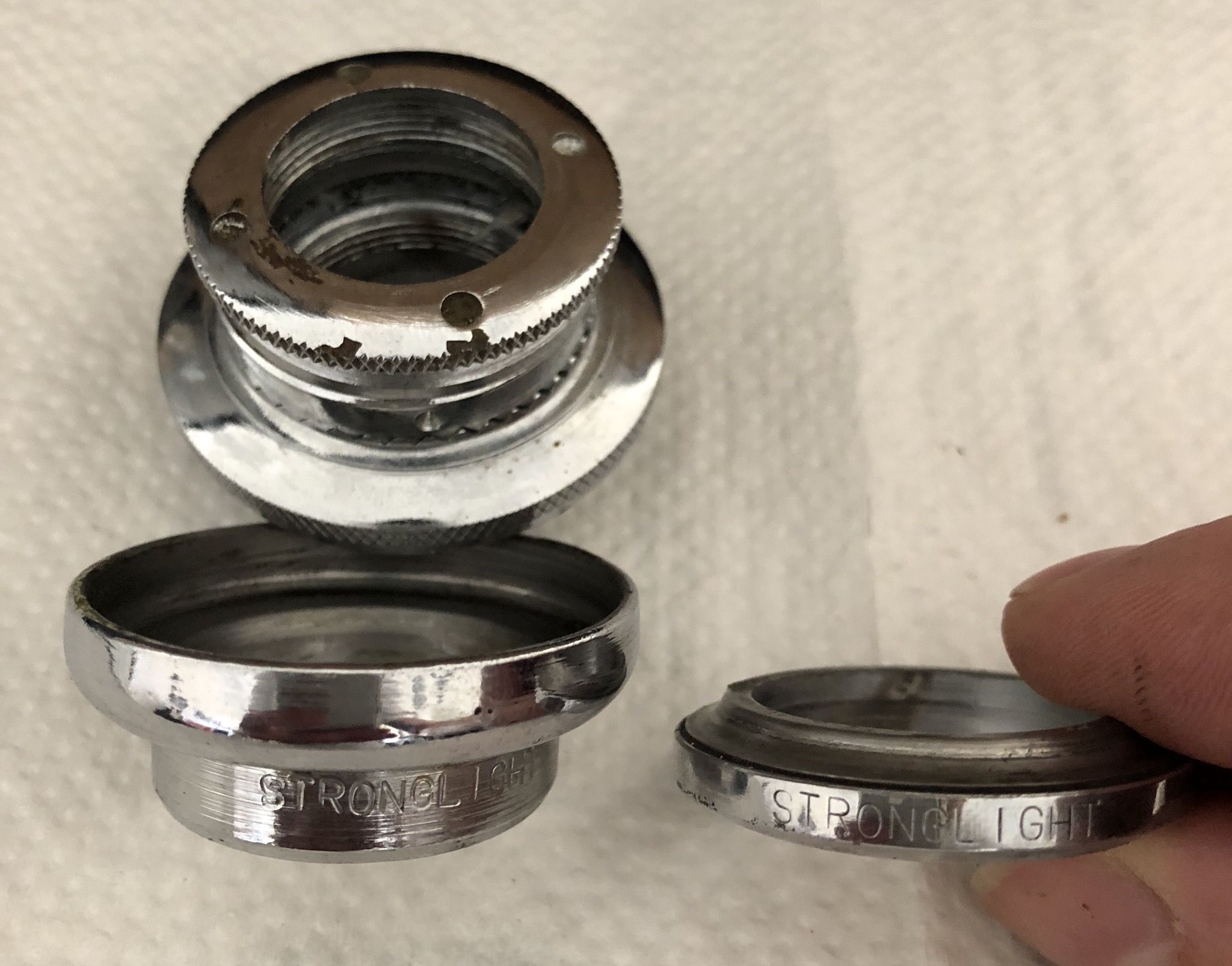

Mein Plan für das Gitane ist jetzt erstmal ein Stronglight p3 Steuersatz, der hat wohl auch 34mm AH und als Laufradsatz den aus dem Forum hier bzw
Ich habe einen Normandy Hochflansch LRS stehen mit kaputten konen. den mache ich mal flott und dann kommt der jetzt gekaufte in das, wo die futschen konen gerade die Lagerschalen quälen.

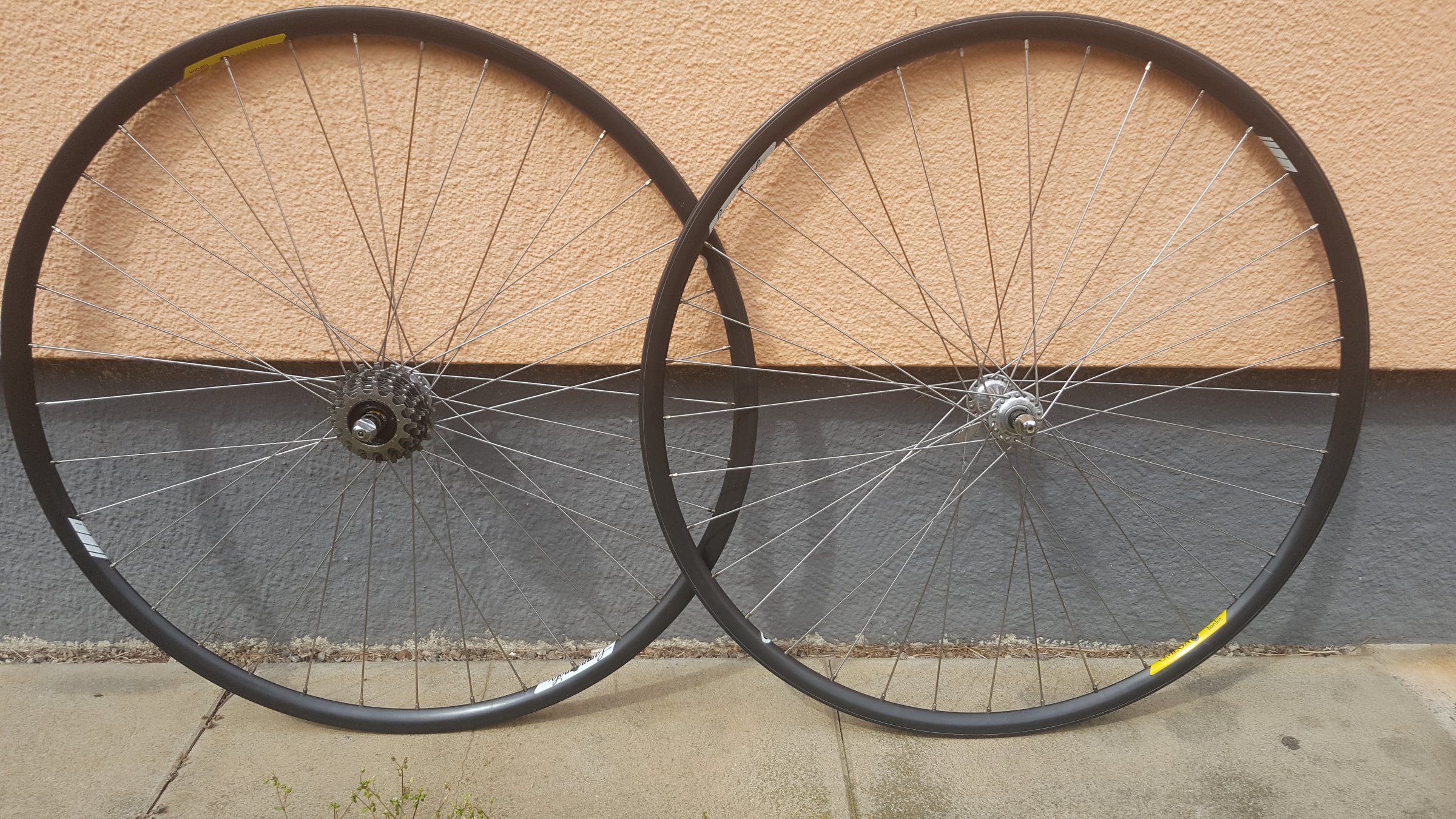

der lrs
LRS mit Athena Naben und Hardox V Strada Felgen in schön.
Naben Laufen weich, nur geringe Abnutzung, der Felgenflanken. Keine Schläge.
Anhang anzeigen 558926 Mit original Schnellspannern und 6-fach Kassette.
100 Euro
Plus 10 Versand.
