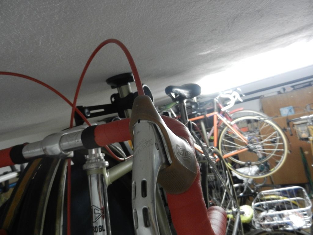

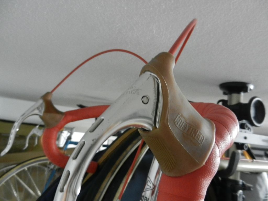

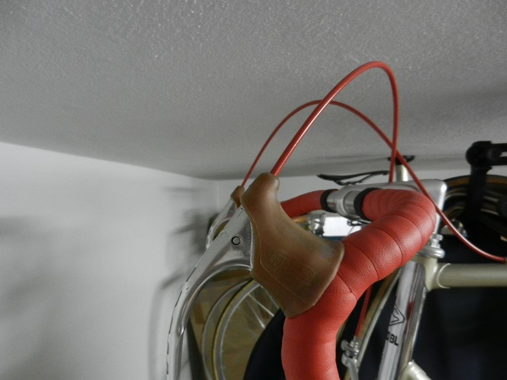

Hier die Fotos vom aktuellen, sehr gut Fahrbaren zustand:

Hier die Fotos vom aktuellen, sehr gut Fahrbaren zustand:Anhang anzeigen 906747
