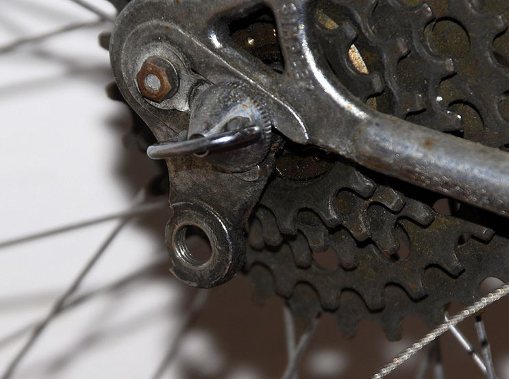

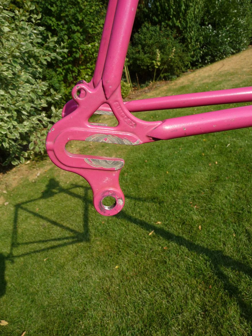

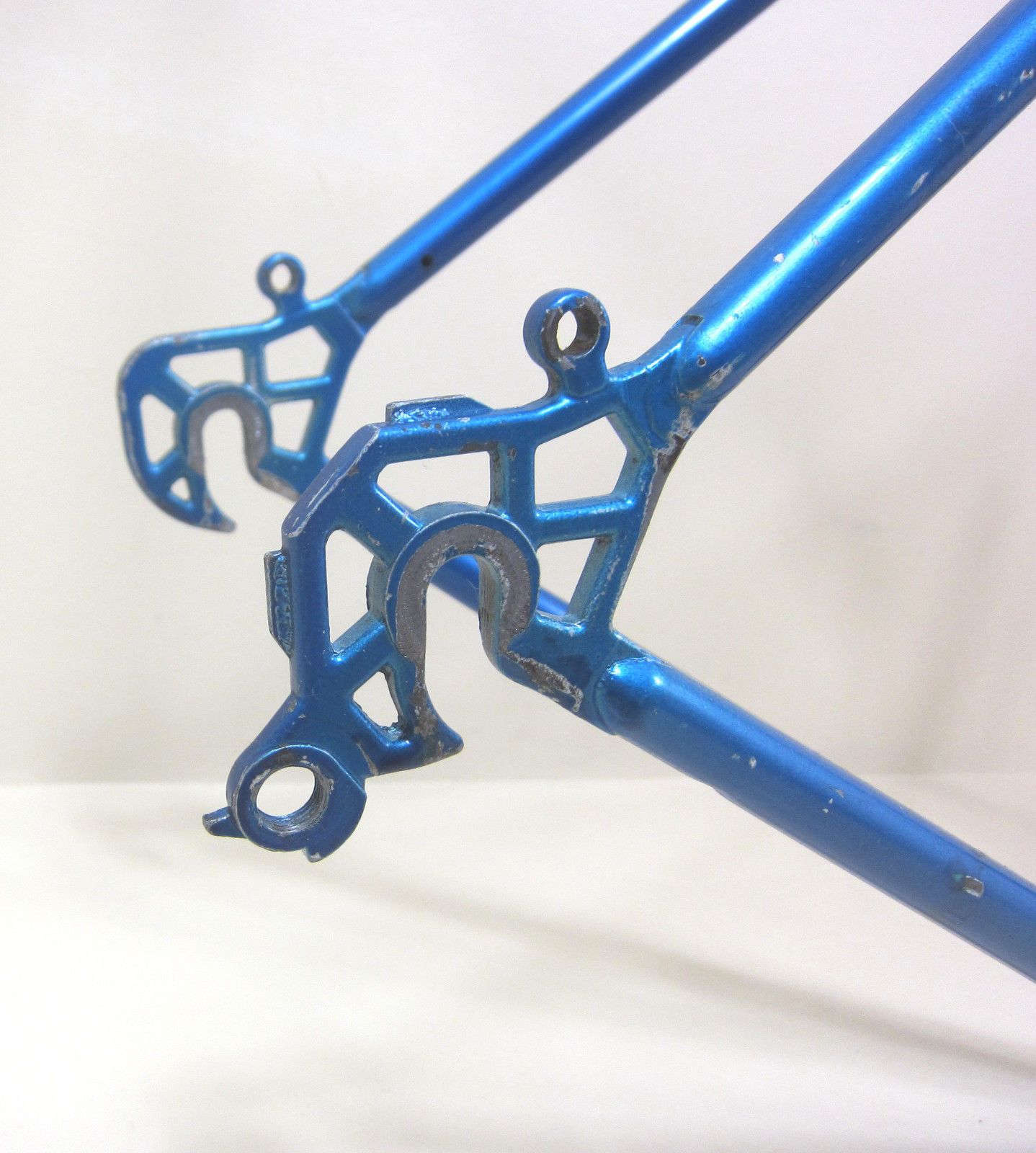

Ich hab gerade zum testen mal ein 600 tricolore reingedreht. wenn simplex sich im SW Gewinde unterscheidet dann ist dieses schaltauge hier für campa und shimano ausgelegt 🙂
Bild 1 = Ausfallende für Simplexschaltung = kein Gewinde , keine Anschlagnase unten .
Bild 2 = Ausfallende nach "Campa" = Gewinde M10 x 1 mm + Anschlagnase unten dran , M 10 x 1 ist üblich , egal von welchem Hersteller das Ausfallende ist ( hier zufällig auch Simplex , aber Campa , Shimano , Tange , Gipiemme , alle haben M10 x 1 , und auch egal ob der Rahmen aus Italien / England / Asien oder sonstwoher stammt )
Bild 3 = ein Ausfaller für Simplex umgefriemelt nach Campa = Gewinde M10 x 1 ins Auge gemacht + Anschlagnase angefeilt
Bild 4 = der seltsame Ausfaller der an älteren Gitanerahmen dran ist , aber auch der hat M10 x 1 + Anschlagnase
