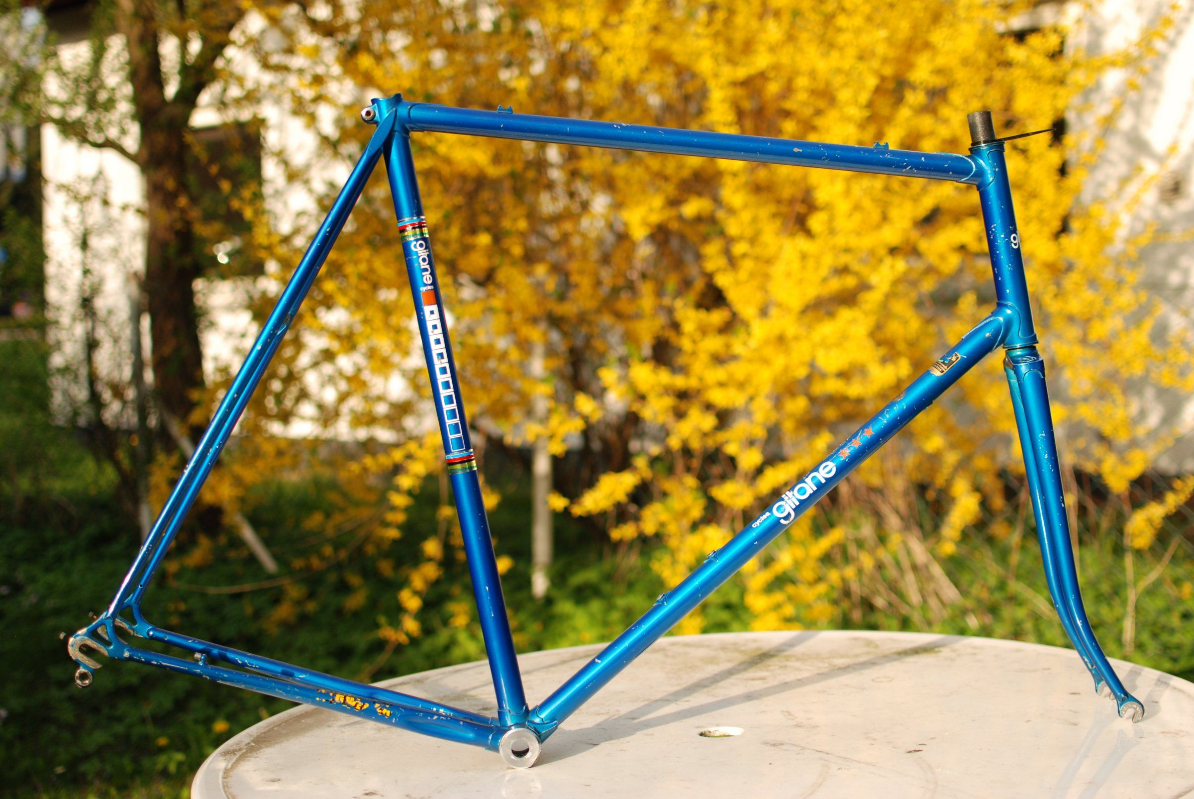

Jetzt habe ich aber über Erni65 ein Gitane erhalten, was mir von der Verarbeitung und Farbe und größe her zusagt
Ich mag Klassiker und möchte und habe bisher auch nicht über 2auf6 Gebaut und so möchte ich es auch Fortsetzen.
Mein Plan: Ich höchte mit von Euch Aufbautipps kriegen, da ich bisher noch nie einen Blanken Franzosen aufgebaut habe. Infos zum Rahmen wären auch Super!
Bisher liebäugle ich mit Weinmann Bremsen (Carrera oder so) und auf jeden Fall Schlauchreifenfelgen(GP4), da ich diese bisehr noch nie verbaut habe und ich so an einen guten Lrs für wenig Knete komme.
ich möchte es Zeitgemäß, nicht zwangsweise original aufbauen
Finaziell hoffe ich, nachdem 110€ + ein paar teile für den Rahmen gegangen sind, nicht deutlich über weitere 390€ zu kommen. 290 wären noch besser.

Der Rahmen hat schon gut was gesehen und das soll er mit mir auch. ich möchte damit schon mal 200km o.ä. fahren.
Kann mir jemand was genaueres sagen? es müsste ein Gitane Nation von 78-79 sein.
Welche Einbaumaße, Gewinde und Klemmungen haben Franzosen?
und was wäre ein originales Tretlager. Hier würde ich zur not auch ein Industrielager nehmen, da ich ja wie gesagt Fahren möchte.
Was sind eure Vorschläge an dem Radel?
Danke schonmal. :)

Eine schön und elegant gebaute Gitane ist das! Und im klassischen tiefgründigen bleu Gitane.
Das Baujahr 1978/79 kann hinkommen, Modell sicherlich auch, musst mal die Details mit dem Prospekt vergleichen. Welches Maß ist in der Tretlagerschale eingeprägt?
Gitanes haben idR franz. Maße, also Tretlager 35x1 und Steuersatz 25x1. Ich habe aber auch schon BSA-Gewinde gesehen. Tretlager in FRA gibt es wieder neu zu kaufen, bei Steuersätzen ist das Angebot leider recht mau, m.W. gibt es nur bei Velo Orange einen neuen Steuersatz mit FRA-Gewinde. Aber die Qualität ist nicht so der Renner. Man kann ihn nehmen, wenn man die grob bestückten Kugelringe durch Einzelkugeln ersetzt. Gute alte Steuersätze in FRA sind teuer.
Bei den Bremsen musst du aufpassen, damals hatten die Rahmen oft mittleres Bremsmaß. Häng also lieber erstmal Räder rein und teste mit vorhandenen Bremsen, ob die Länge passt. Dann kannst du was Passendes aussuchen.

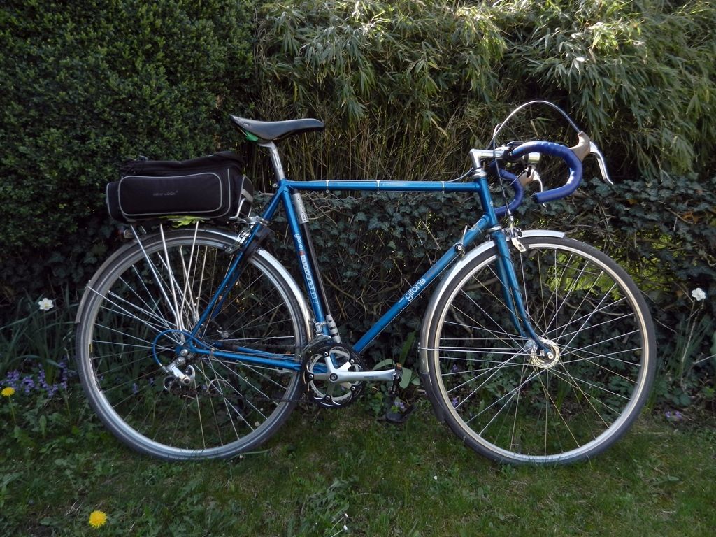

Hier ein Serviervorschlag mit einem Rad mit gleichem Dekor, aber einfacherem Rohrsatz. Das ist mein Arbeitsrad, das jeden Tag bei jedem Wetter unter allen Umständen benutzt wird. Deswegen ist die Ausstattung auch etwas moderner.

der rahmen ist ca von 1977, 1978 - die 3 sterne im decal beziehen sich auf die 3 tdf siege
von gitane - der 3. 1976 von lucien van impe - die vorherigen beiden auf die siege von anquetil 63, 64
aufgrund der zugführung auf dem oberrohr würde ich ihn auf 78 zeitlich festlegen denn nach
der tdf 78 gabs den 4. stern durch bernard hinault und 77 gabs noch keine zugführung auf dem oberrohr
das zusammen mit den campa ausfallern macht ihn für mich wohl eher zu nem super corsa, olympic
rahmenset - also top modell von gitane zu der zeit
das aufzubauen mit nem budget von 300,- tacken tut mir ehrlich gesagt in der seele weh denn es kann
nicht funktionieren um nur halbwegs dem rahmen gerecht zu werden
da gehört selbst in der französischen abgespeckten variante ne komplette record schaltgruppe dran
verbunden mit sr kurbelset, mighty super mighty, und gallli bremsenset, plus lenker, vorbau,
sattelstütze, sattel in passender qualität, und lrs mit mit normandy red label naben und schlauchi felgen
idealerweise ne komplette campa record gruppe - aber mit dem budget ist das nicht zu bewältigen -
noch nicht mal die französische sparvariante
mein positives fazit - du hast da einen wunderschönen und sehr hochwertigen und seltenen französischen rahmen geschossen,
und wenn das geld knapp ist - bau ihn irgendwie auf - mach ihn fahrbar - und mach ihn irgendwann zu dem was ihm zusteht
- ein absolutes top rad seiner zeit - keine bastelbude - der rahmen war basis von pro material
