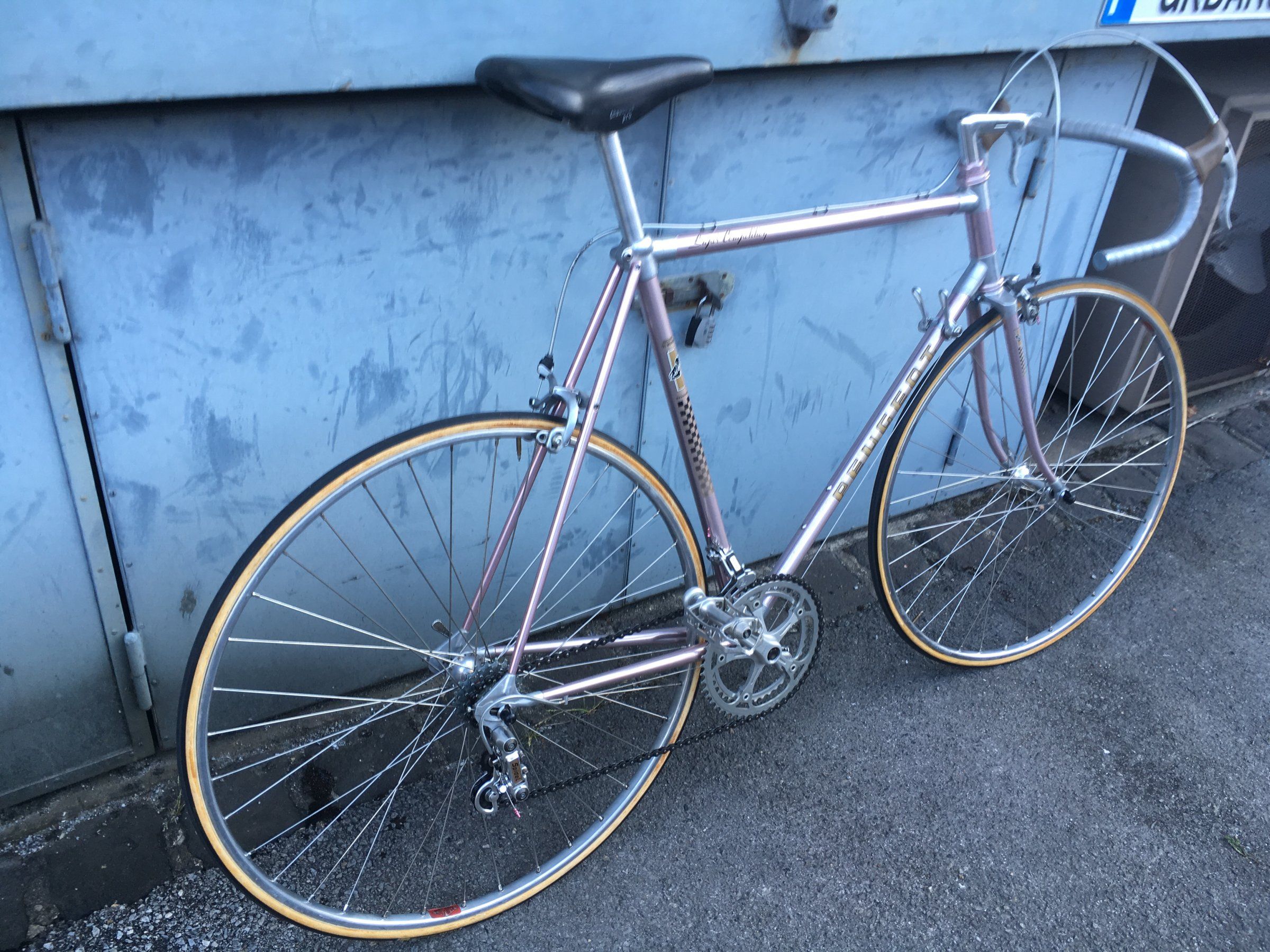

Aufbaufaden Gitane

Der Rahmen ist so exquisit, dass er ordentlich aufgebaut gehört. Wenn nicht Katalog, das wäre voll Campa NR, dann doch französisch!
Schaltung Campa NR
Kettenrad Campa NR oder einfacher SL93, die imho schöner ist
Pedale Lyotard je nach Fußbreite
Innenlager 35x1 passend Campa oder SL; Welle 118mm. Da gibt es aber noch andere Auswahl
Bremsen Campa NR oder einfacher MAFAC mit Coolstop bremst auch!
Steuerlager 25x1 Campa NR oder SL
Vorbau Lenker 3ttt fände ich scharf. Es kann aber auch Cinelli A1 Vorbau und Cinelli CdM Lenker sein.
Naben Normandy Hochflansch Red Label. Es gehen aber auch die einfachen Hochflansche. Den Unterschied wird kaum wer sehen. Der Preisunterschied ist merkbar. Felgen MAVIC Draht- oder Schlauchreifenfelgen.
So was also. Individuelle Abweichungen sind möglich. Aber Billigkram an so einen Rahmen hängen ist gemein.

Warum ausgerechnet Titlist, erschließt sich mir nicht, die Suntour Cyclone bspw. ist besser verfügbar, leichter und funktioniert besser. Eine Stufe niedriger ist noch die Vx, die in den 70ern an vielen guten Rändern mit größerem Produktionsvolumen zu finden war.
Frankophil hätte ich damals
Steuersatz Stronglight A9
Innenlager Stronglight oder Mavic Patrone
Schalterei Simplex SLJ 5500,/6500/Spidel

Sparbrötchenaufbau
Das finde ich nicht ganz fair. Du könntest dich ja mit mir freuen, dass das 11te Rad, welches ich aufbau mal wirklich meine Größe hat :)
Meine Knie danken es mir jetzt schon :)
es geht ja nicht nur um das was dran ist, sonst könnte ich ihn ja auch aufweiten und und eine tricolore ransetzen. das fährt sich auch besser als ein NR gruppe nicht?
Ich möchte zeitlich nicht falsch liegen und der Grenznutzen nach oben ist oftmals marginal. bei 1,92 und 70 kg kann ich mir 1kg mehr leisten ohne dass mich mein Vater am Berg stehen lässt.

Normandy gefällt mir aber eigentlich. Fahre einen lrs schon lange und er ist echt haltbar. ich habe aber auch keinen großen Langzeitvergleich.
Hat jemand einen Laufradsatz oder gute Vorschläge so so bis 100€ Felcgen sollten schwarz sein.
Ich würde mich zur not auch am Einspeichen versuchen. hab alles da aber bisher schiss vor Speichenlänge usw. gehabt...
Grüße :)

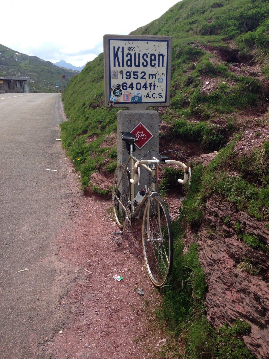

... übrigens als ich damals mein C.M.P. von 1978 aufgebaut habe wurde es mit Abstand mein günstigstes RR - der alte Franzmann-Kram ist nicht so kostspielig wie das Bling Bling aus Bella Italia - ich hab mich damals für Maillard 700 in der Spidel-Variante mit Champion du Monde entschieden.

Sieht gut aus! welche Bremseinheit ist da dran? :)
