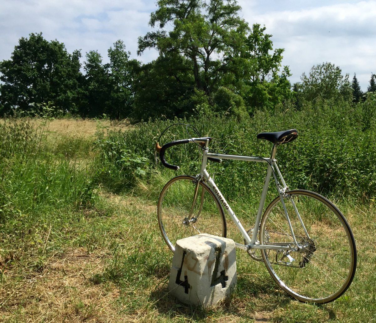

Das Erste Bild zeigt den Kaufzustand. Die Folgenden zeigen es nach ein paar Handgriffen und mit einem Felgensatz der eigentlich auf einem anderen Rad von mir montiert ist. Allerdings ungesäubert.

Schöner Rahmen! Kommt mit den Shamals richtig gut.

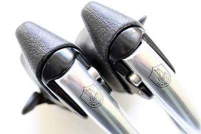

8-fach Record Ergos hätte ich über. Tausch möglich. Rest per PN bei Interesse
Hilde meint, das es die 1. Generation der C-Record nicht mit Schbremshebel gab, sondern nur mit Unterrohrschalthebeln, Shamals sind da auch nicht passend...

Tolles Rad! :)
Ich kann Hilde nur zustimmen, Ergopower passen nicht nur zeitlich nicht zum Rest, sie werden auch nicht gut funktionieren mit dem jetzt montierten Schaltwerk. Nicht umsonst hat Campa zusammen mit den Ergos dann endlich das Schrägparallelogrammschaltwerk rausgebracht.
Im Grunde würde ich es auch so lassen. OK, Umwerfer kann man noch aufrüsten und originale Bremsschuhe sollten es bei so einem phantastischen Rad schon sein. ;)

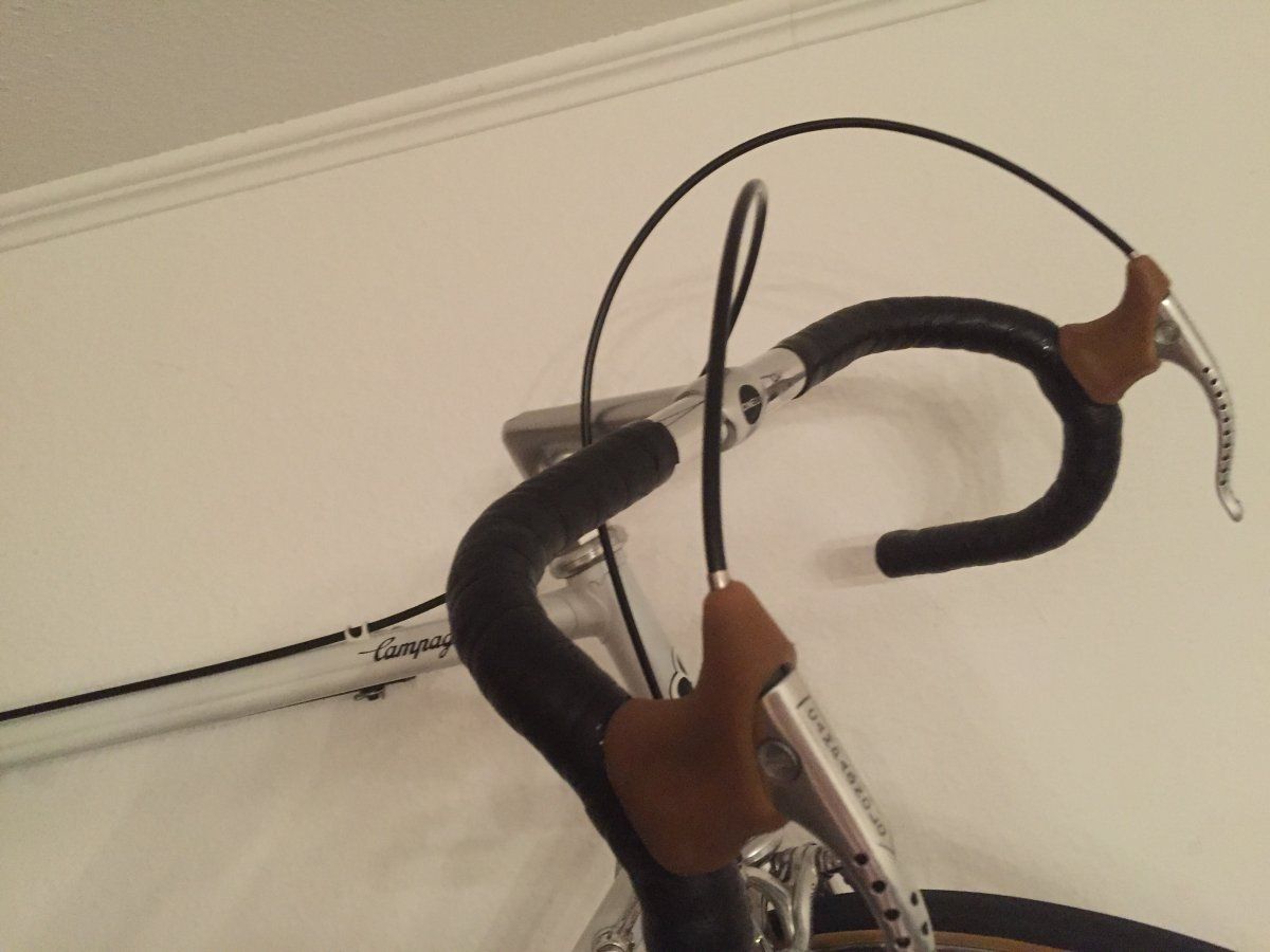

Danke für die Meinungen und Ratschläge. Ihr habt mich überzeugt. Es bleibt bei der Rahmenschaltung. Allerdings will ich die Bremsen und Stütze dann auf C Record umbauen mit innen verlegten Bremszügen. Will mit dem Rad auf keine eroica... Bremsgriffe brauche ich dann trotzdem andere. Die Bremsen selbst natürlich auch. Cobaltos habe ich da. Allerdings weis ich nicht ob mir das farblich gefällt. Deltas wären schöner an dem Rad. Das wird dann aber teuer...
Die Shamals würde ich aber eigentlich trotzdem ziemlich gerne drauf bauen. Was habe ich da für Möglichkeiten? Rahmen aufweiten lassen?
Züge an den Lenker verlegen - und die schöne Belederung zerrupfen? Würd' ich mir überlegen... Deltas oder Cobaltos funktionieren auch mit Wäscheleinen. Auch nicht ganz stilecht, ich weiß. :rolleyes:
zu Cobaltos passen Wäscheleinen. Deltas zur 1. Gen, das wird teuer, da gibts kaum welche. Und wenn du die gefunden hast, montiere sie nur, wenn das Rad in die Vitrine soll, die wurden nicht umsonst nach wenigen Wochen wieder aus dem Verkehr gezogen. Hin und wieder tauchen mal welche auf ebay auf und werden gerne 4stellig verkauft.
