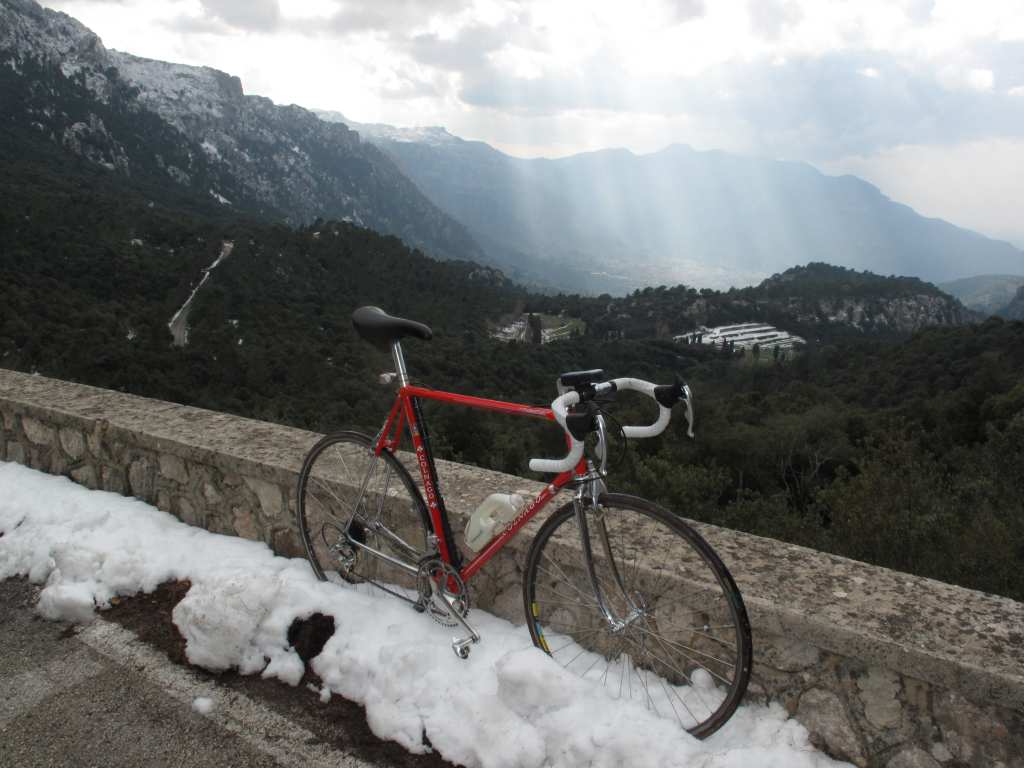

mit meinen deltas war ich dreimal auf malllorca, da bin ich gegen keine wand gefahren;)
img_2973klein-jpg.72483
