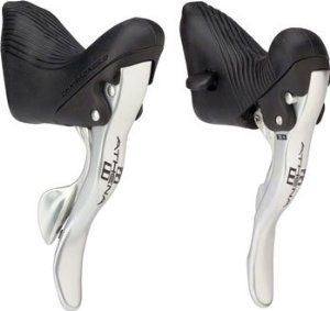

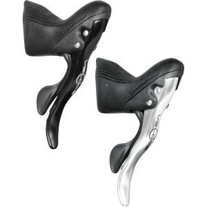

Die Schremshebel finde / fand ich am schwierigsten. Die neue Bauform in silber gibt es ja nur noch als Veloce (10f) oder Athena (11f). 11f wollte ich eigentlich nicht, aber bei der Veloce sind die Schalthebel in plaste-schwarz. Nicht schön.
Da sind die Athena schon hübscher:
Also doch 11f?
Aber beide aktuellen Ergos haben nur noch "Powershift" - im Gegensatz zu den teuren Gruppen kann man hier in einem Rutsch drei Gänge hochschalten und einen hinunter. Chorus, Record und SR können 5-3.

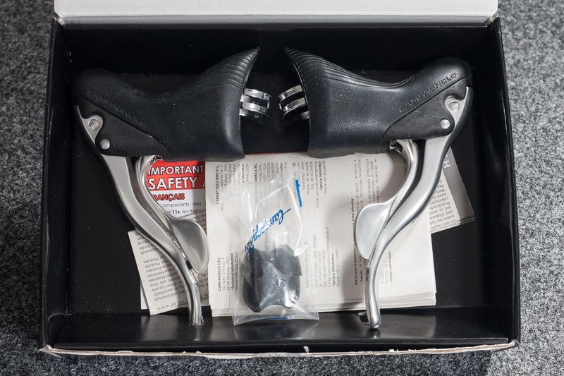

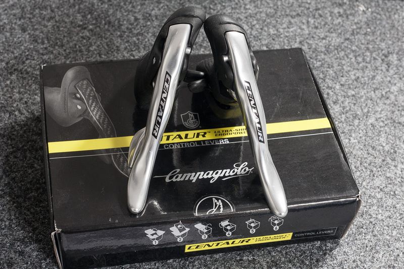

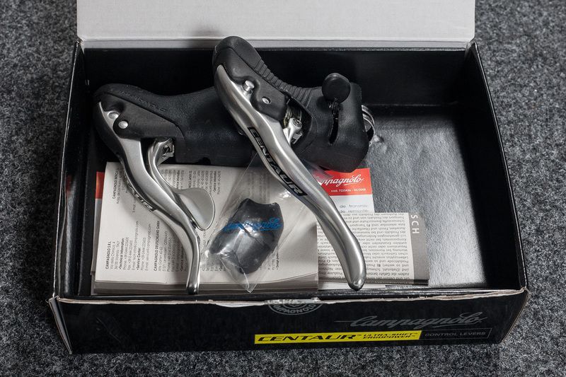

Eigentlich wären mir die Centaur aus 2009/2010 am liebsten. Die gab es kurze Zeit auch in Alu natur und mit voller Ultrashift Funktion wie die Teuren - allerdings bei 10 Gängen. In Carbon waren die schon in den letzten Jahren immer schwieriger zu finden, in Alu gab es die nur in homöopathischen Dosen.
Ich suche die Dinger jetzt schon über ein Jahr, ohne auch nur überhaupt ein Angebot zu entdecken :(. Die Mechanik rechts kann man einzeln als E-Teil kaufen, aber dann geht die Rennerei nach dem linken Ergo und den Silberhebelchen los. Und vermutlich passen die Powershift Hebel nicht exakt, weil die Italiener mal wieder eine Bohrung um ein paar mm verschoben haben.
Aber: manchmal klappt's dann doch. Im Parallel-Universum war jetzt ein fast neues Päärchen zu verkaufen. Nicht billig, aber zum Preis der Athena-Ergos und im Hinblick auf die geringe Verfügbarkeit angemessen. Danke an Gerd ;) ich freue mich echt über die Teile:

Für mich ist immer noch die 10-fach Alu Chorus die schönste und bestfunktionierendste Gruppe, die an einen Klassiker passt. Die hätten sie von mir aus bis ins nächste Jahrhundert bauen können. Ich hätte sie mir alle paar Jahre neu geholt.
Ja und nein. Klar gibt's das Zeugs neu zu kaufen, aber bei Campa ist ja nicht alles besser geworden in den letzten Jahren.
Also doch 11f?
