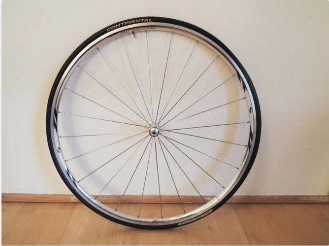

Noch mal zum Laufradsatz in den Kleinanzeigen.
Kennt jemand die Smolik Race SL? Müssen jetzt schon rund 10 Jahr alt sein. Ich habe den Verkäufer mal kontaktiert. Wenn die einen Campa FL haben, fände ich die spannend. die Dekore sehen geklebt aus, könnte man evtl. abmachen. Und die Felge scheint poliert.
1525 gr. wären für die Anzahl Speichen und die mittelhohe Felge sensationell leicht. Und wirklich nur 200 km gefahren? Natürlich nur im Sonnenschein von der Schwester der Freundin zur Eisdiele, iss klaar :rolleyes:
Ich zähle hinten 30 Speichen.:idee:
2:1 eingespeicht?
Ich habe den VK mal kontaktiert für Detailaufnahmen. Er hat 220 als VB aufgerufen. Wäre im Moment das äußerste, was ich finanzieren könnte / wollte.
Falls es Campa ist - könnte sich jemand von den Berlinern den LRS für mich anschauen und prüfen (Prenzlauer Berg)? Das wäre super :daumen:

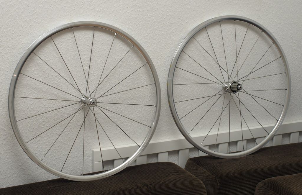

Re: Aufbau Eddy Corsa Extra modern silber
Danke ;-)

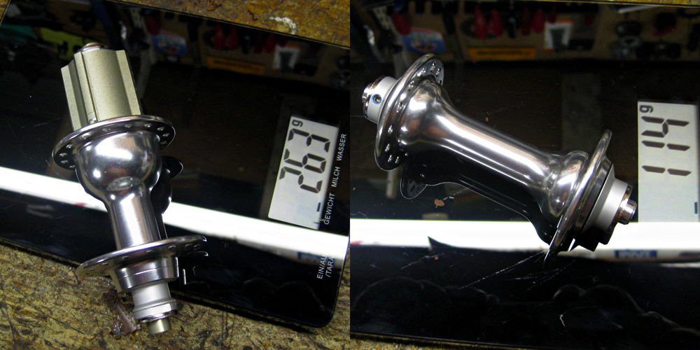

Die Archetype sind sehr stabil und nicht übertrieben schwer. Schön gearbeitet & lassen sich gut einspeichen.
Die Naben hab ich aus Belfast, waren sonst nicht mit C-Freilauf zu bekommen.
Danke ;-)
Jo, habe bisher auch nur Gutes von denen gehört. Um die 470 gr und fantastische Verarbeitung. Und in Hochglanz verfügbar. Schöne Profilform.
In meiner Vorstellung (aber das ist ja ein nur ein Kopfproblem) eine Idee zu hoch. Etwas um die 20mm würde mir besser gefallen als 25 mm.
Und natürlich ein Geldproblem. Grob überschlagen würden die mit den Ambrosio schon deutlich über 300€ liegen :(
