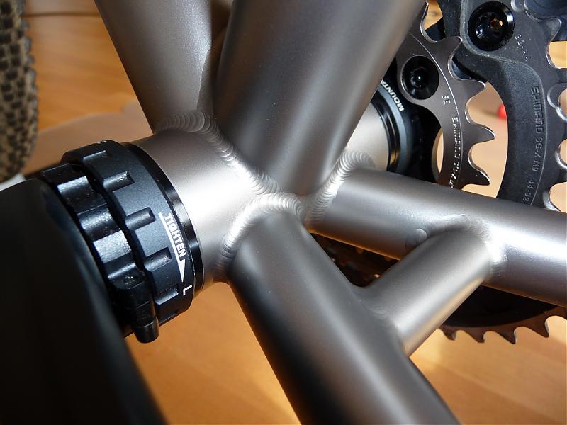

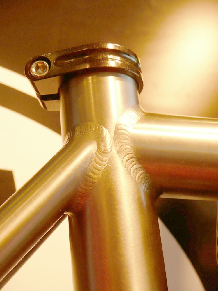

    Als der Rahmen dann ganz nackig war, hat er alles gründlich sauber gemacht und sich jede kleien Ecke angesehen.
    Die Rohre gefallen ihm, sagt er. Alles ordentlich gemacht. Der Hinterbau hat mächtig dicke Rohre. Die Sattelstützte aufgedoppelt. Kann man sehen, wenn man von oben reinkuckt:
    [​IMG]
    Die Schweißnähte (ich glaub, er meint die Raupen) sind ok, aber ihm fällt da jetzt kein Ei aus der Hose.
    :idee::idee::idee:
    Hat er mir dann erklärt. So ein Rahmen wird aus einzelnen Röhren gemacht. Die sind erst lose zusammengesteckt. Passen schon richtig zusammen, sind aber noch nicht fest.
    De Rosa Titanio Foto 03.11.11 19 49 00.
    richtig fest gemacht, also verbunden werden die durch schweißen. Mit diesen Schweißnähten. Und wenn die Raupen ganz fein und ganz gleichmäßig sind, dann ist das gut.
    Ich finde die ja schon fein und gleichmäßig.
    [​IMG]
    und hier
    [​IMG]
    Aber dann hat er mir Bilder von anderen Raupen gezeigt. Dass es noch viel schöner sein kann:
    von Kish
    kish naehte.
    von Moots
    Moots_Rigor_Welds02.
    Moots_Rigor_Welds05.
    von Stef Adams:
    Seven EHBE_Stef Adams.
    von Kent Eriksen
    Erikssen frame Seat collar 2 Resize.

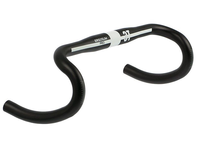

    Der Lenker war auch einfach, das musste ein 3T "Ergosum" sein. Der ist gut und preiswert und passt total klasse, sagt der alte Mann. Und er war zufällig im Angebot. Klick.
    3T-Ergosum-Pro.

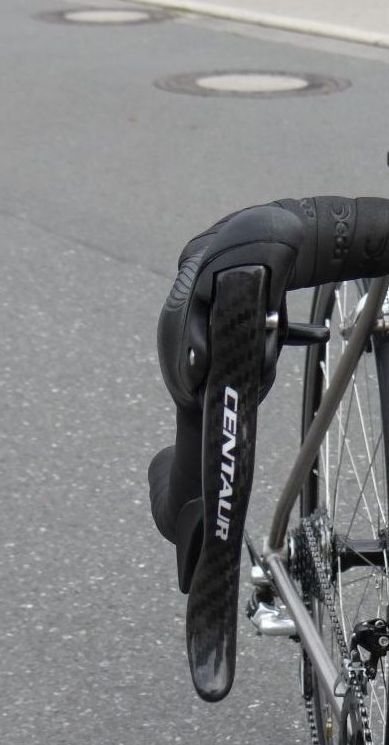

    Also von dieser italienischen Firma gibt es verschiedene Hebel. Und verschiedene Bremsen. Und verschiedene Dinger zum Schalten. Aussehen tun die fast alle gleich. Aber einige sind teuer und andere sind billiger.
    Der FlyingDutchman sagt, er will die Centaur Hebel von 2010. Das seien die Besten für zehnfach.
    Hat er mit erklärt. Zehn von den kleinen Zahnrädern hinten kann man damit schalten. Heutzutage gehen auch schon elf hintereinander, aber das will er nicht, weil seine anderen Räder auch zehn haben.
    Und es gibt gute für zehnfach und schlechte. Und die besten gab's 2010. Eben diese Centaur.
    aha.
    Zentauren kenn ich aus dem Kinderkanal, die sind unten Pferd und oben nackter Mann. Aber die fahren nicht Rennrad. Komisch. Warum heißen die Hebelchen dann wie Pferdemänner?
    Dann hat er endlich noch irgendwo im Internet diese Hebelchen gefunden. Die heißen auch eigentlich gar nicht Hebel, sondern Ergos.
    Sind halt so schwarze Griffe. Was ist denn daran so besonders?
    Das sind Formen zum Niederknien, sagt er, die schmeicheln den Händen. Und die sind aus Carbon. Das ist gut, sagt er.Und man kann mit einem Handgriff mehrere Gänge in einem Rutsch schalten. Das geht mit den neuen nicht mehr. und echtes Carbon haben die auch nicht mehr.
    Aha. Hab ich dann auch gesehen. Das Schwarze da hat ein Muster, sieht ein bisschen aus wie Stoff.
    ergopower.

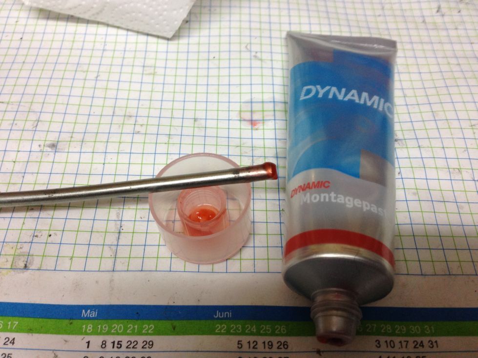

    Und dann hat er angefangen, alles zusammenzubauen.
    Dazu braucht man viel Werkzeug. Hat der alte Mann alles im Keller. Große und kleine Schraubenschlüssel. Und große und kleine sechseckige.
    Und den da.

    hmm,
    so ganz einfach ist das nicht.
    1. gehört ein ISP zu Paduano einfach dazu. Er hat sie schließlich vor 18 Jahren erfunden ;)
    2. fangen die anderen jetzt auch damit an. Legend, Passoni ... sogar Kocmo und VPACE. Ich dachte, die ISP Zeit ist vorbei, aber bei Titan geht's erst los. Und dieser Rahmen ist immerhin schon fast 10 Jahre alt
    3. weiß man nicht, ob das Sattelrohr nicht konfiziert ist. Ist eher selten bei Titan, aber wird verbaut
    4. selbst wenn es nicht konifiziert ist: in den Sattelrohren von Titanrahmen wird (fast) immer eine Alu-Hülse eingepresst / verklebt. Offensichtlich ist es mit Au deutlich einfacher, die Klemmung maßhaltig herzustellen.
    Also einfach beherzt zur Eisensäge zu greifen, kann in großem Aufwand enden.

    Zuerst die Räder vorne und hinten. Die kann man einfach reinstecken.
    Die Räder sollen aber nicht bleiben. Sind nur übergangsweise.
    Das hat er neulich mal zu Mama gesagt. Sie wollte eine "Übergangsjacke". Ich glaub, sie meint eine Jacke für den Frühling. Da hat er gegrinst und gesagt, er wolle einen Übergangslaufradsatz :D
    Außer den Rädern wird da aber alles geschraubt. Für jedes Teil gibt es eine eigene Schraube. Und einen eigenen Schraubenschlüssel.
    Und an jede Schraube kommt vorher Fett. Damit die Schrauben nicht fest korrodieren. Ist so ähnlich wie Rost. Oder damit die beweglichen Teile besser gleiten.
    aha.
    Da gibt's weißes Fett. und gelbes Fett. Oder blaues Fett. Das sieht aus wie pürrierter Schlumpf. ein bisschen eklig.
    fett.
    An den Lenker kommt rotes Fett.
    paste.
    Nein, sagt der alte Mann, das ist kein Fett, das ist Montagepaste. Damit es besser hält.
    aha.
    Lenker, Bremsen, die Hebel. das dauert alles ein bisschen, ist aber eher langweilig.
    Irgendwann is alles dran. Zum Schluss die Kette. Und ausprobieren.
