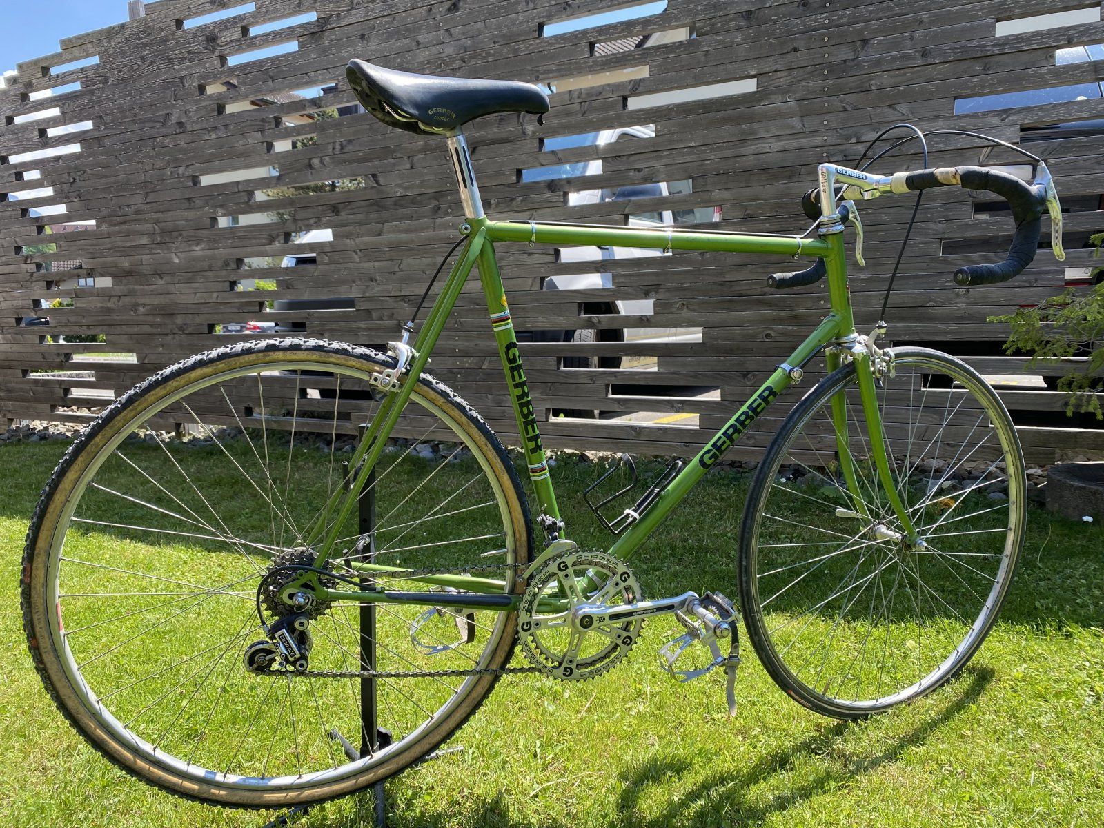

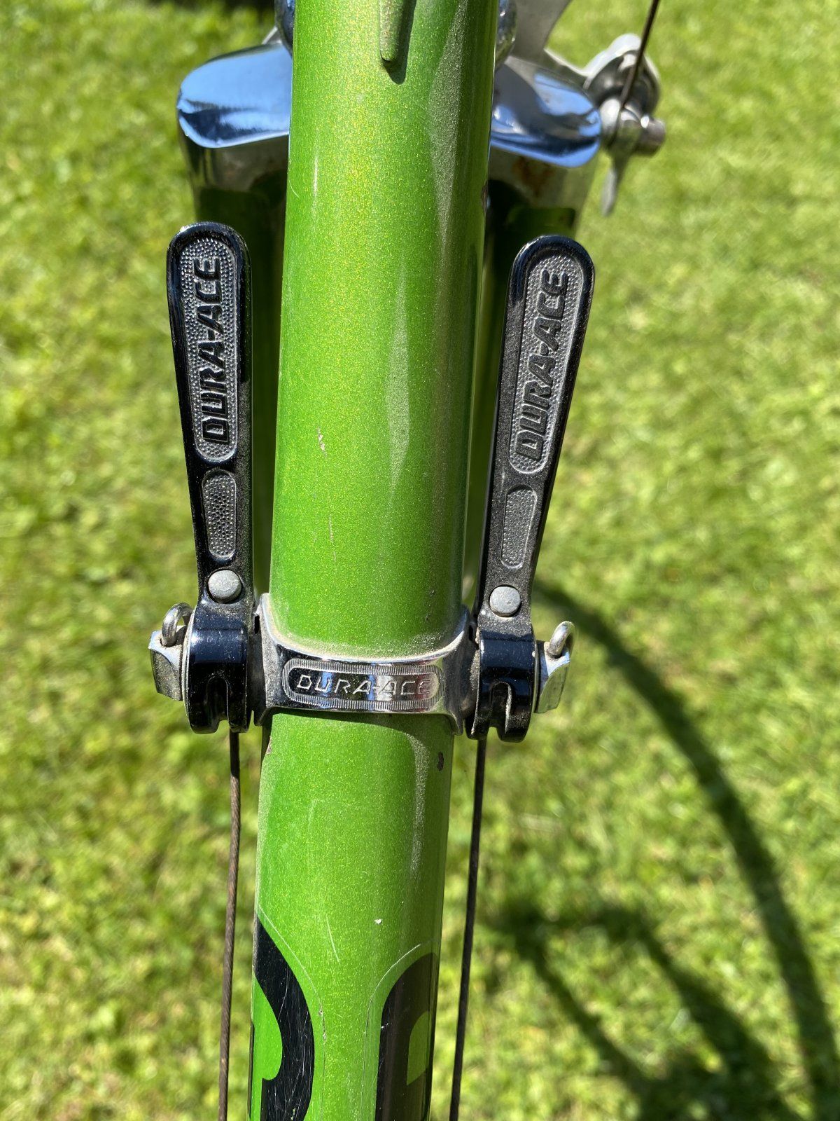

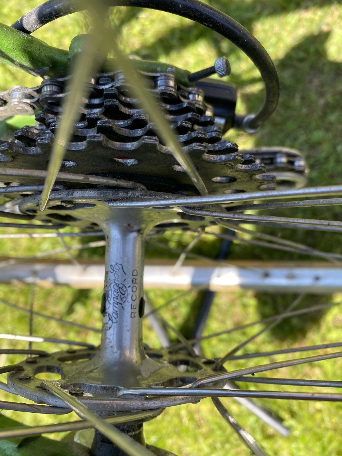

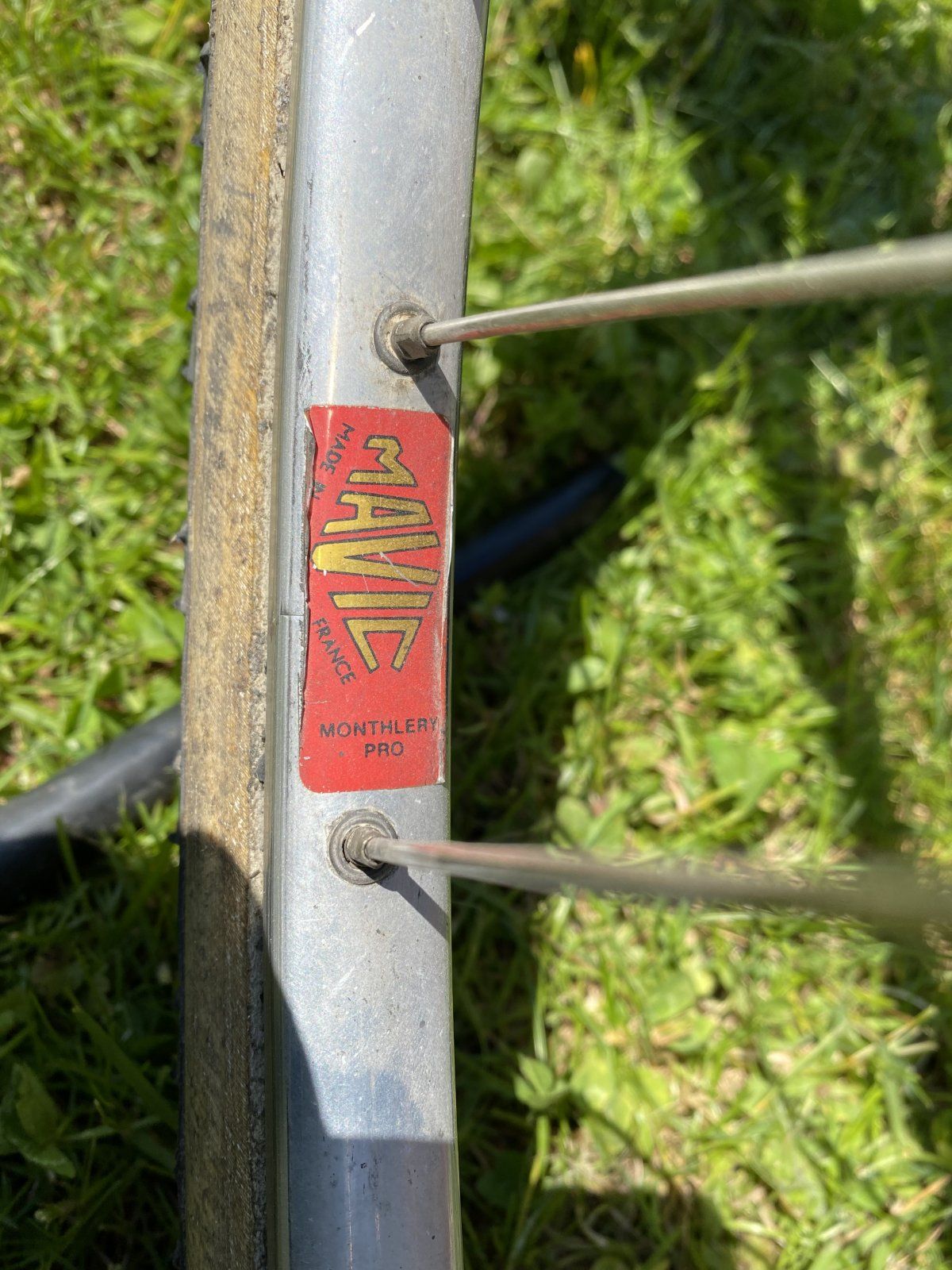

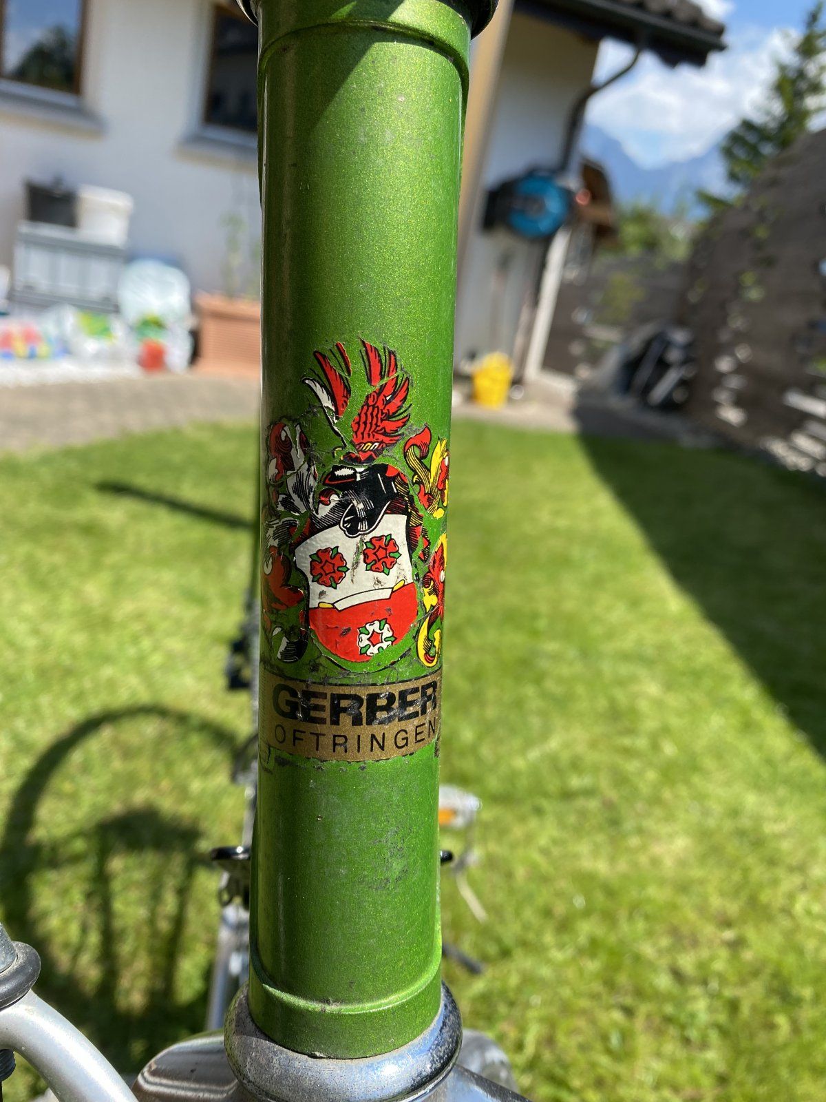

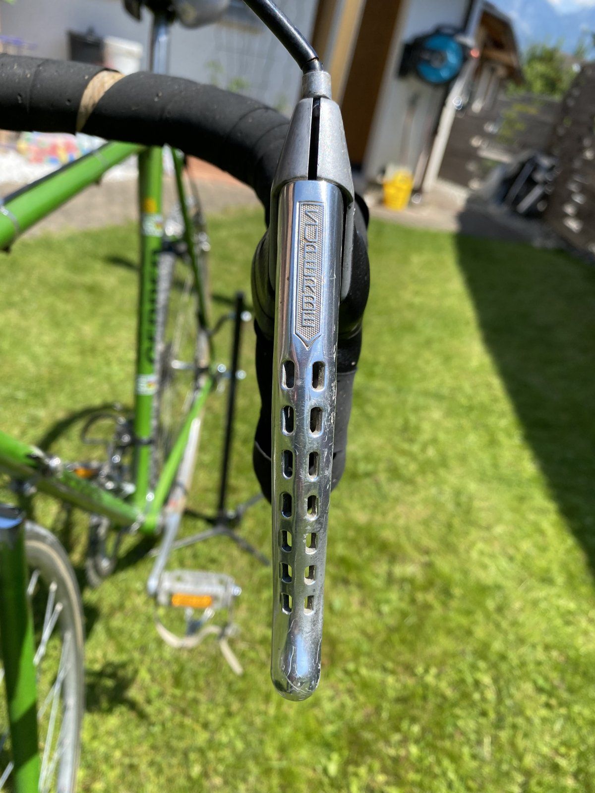

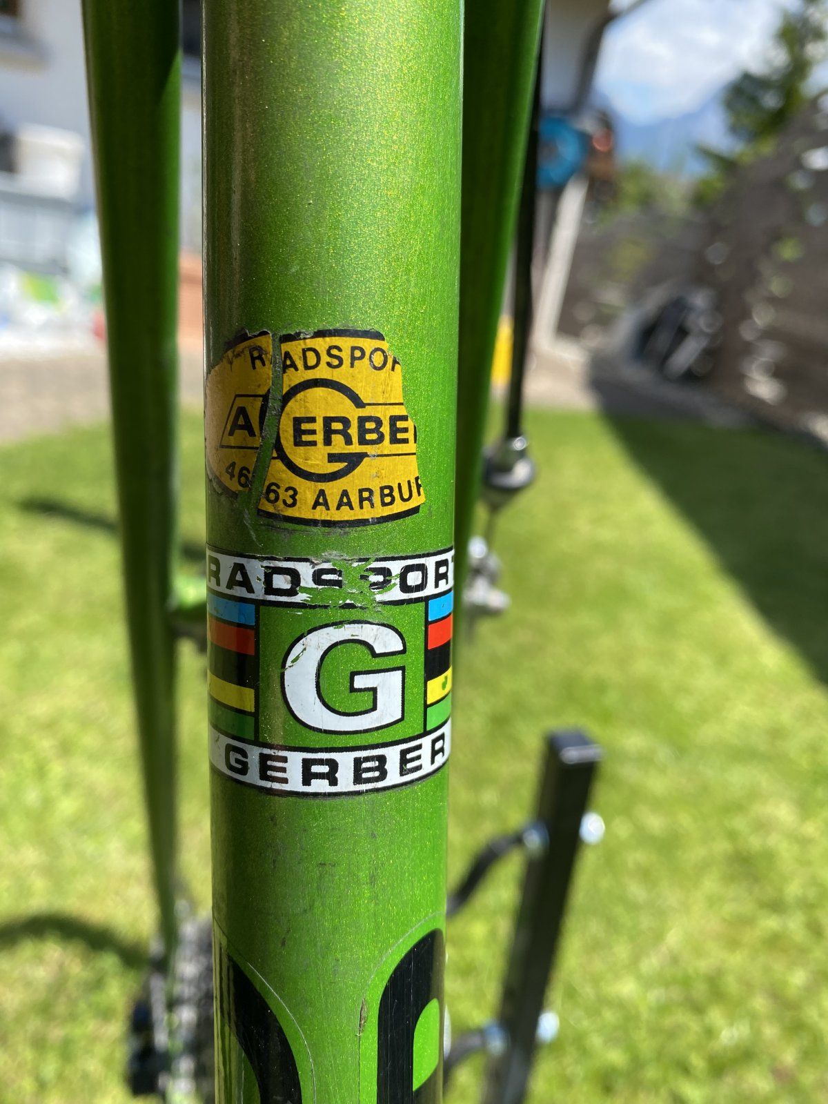

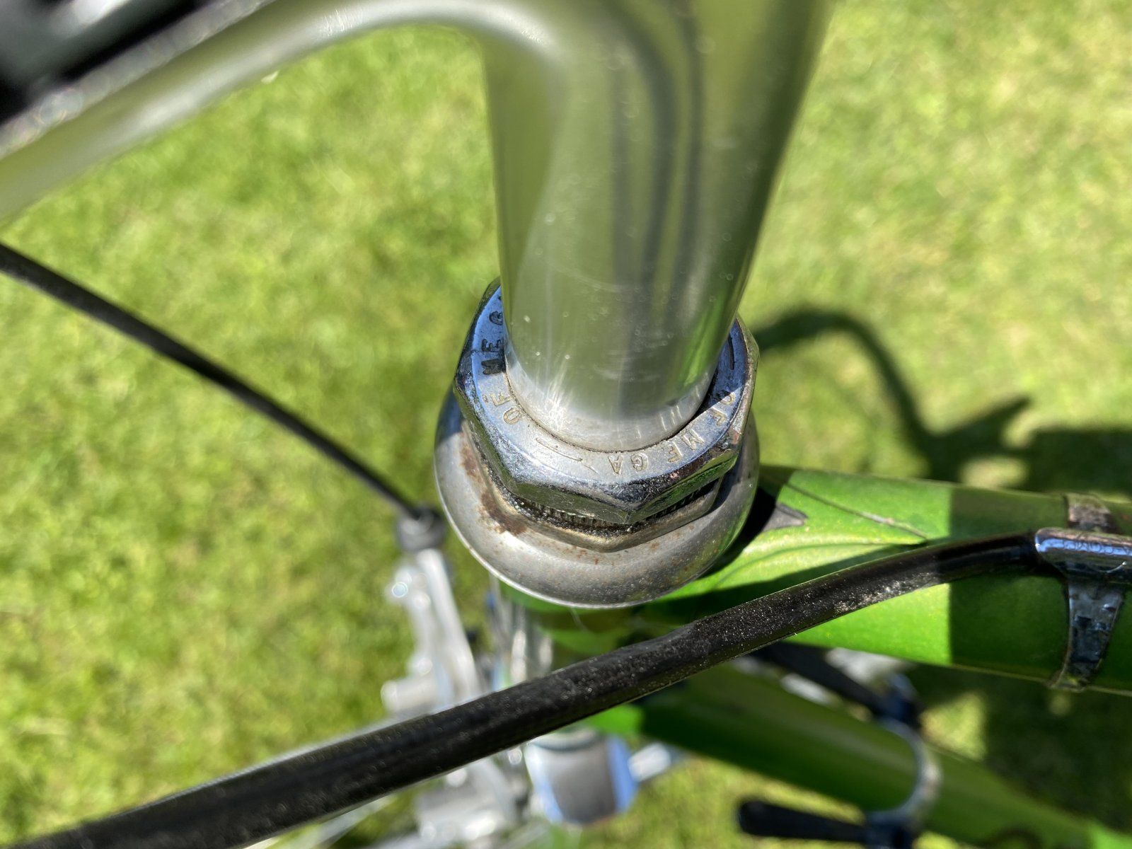

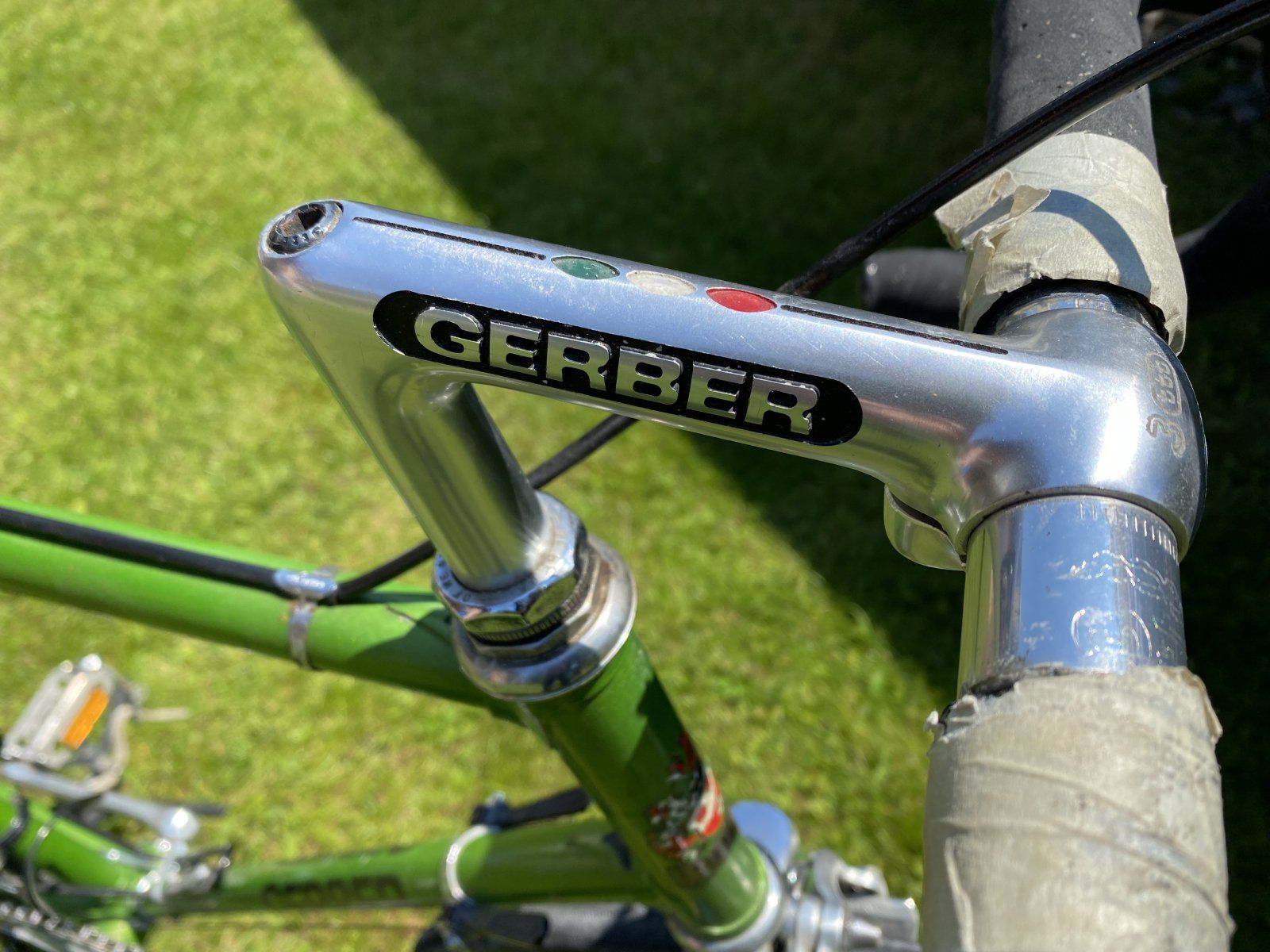

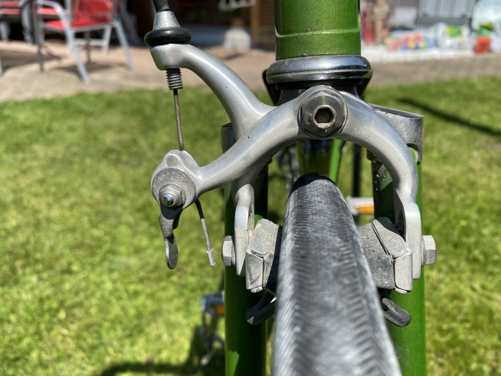

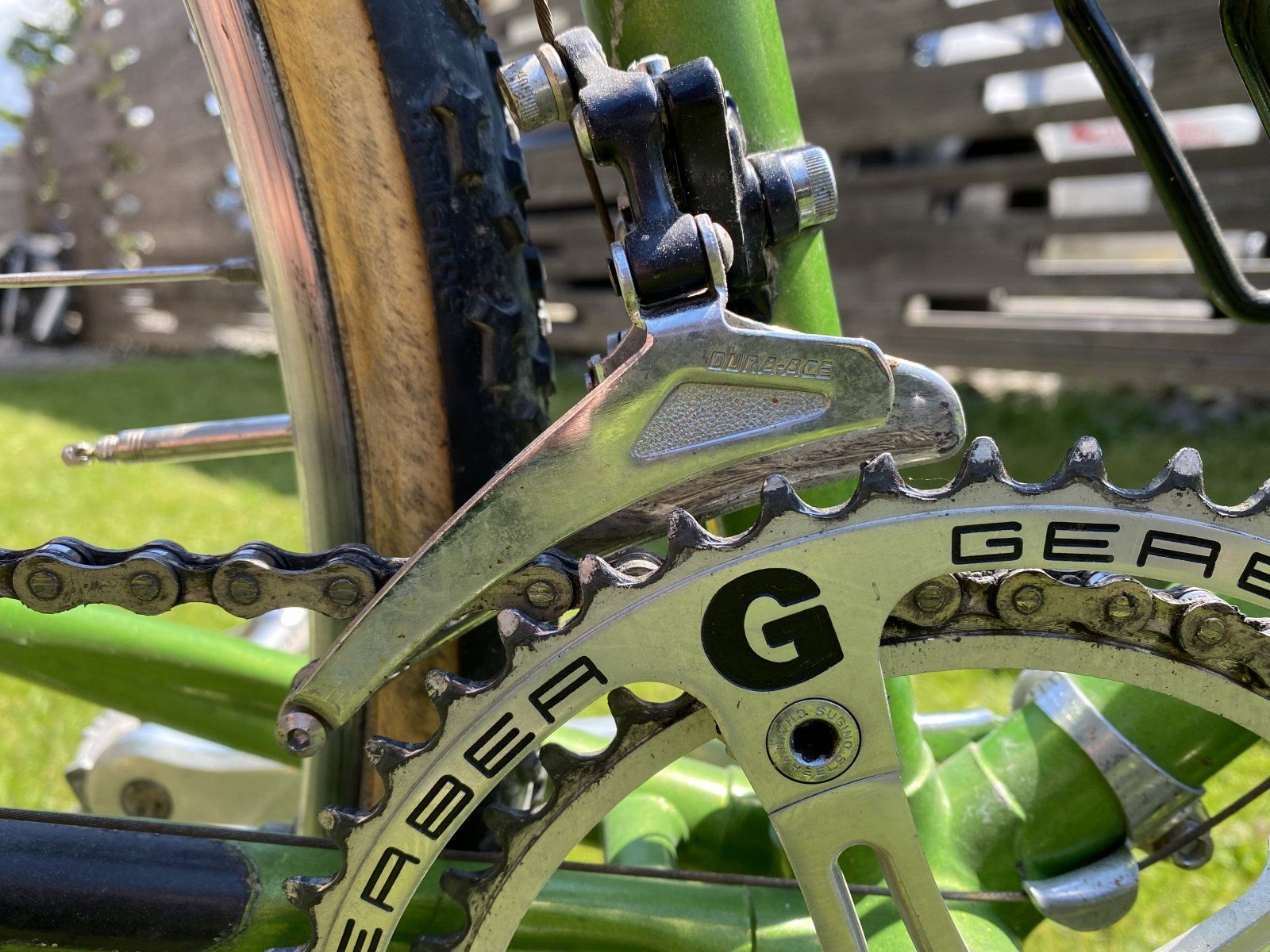

Hallo zusammen
Hier wie versprochen ein paar Fotos.
Das Rennrad soll angeblich aus den 70ern sein. Kann jemand aufgrund der Ausstattung vielleicht genaueres dazu sagen?
Am Rahmen fehlt eine Angabe zum Hersteller. Erkennt hier evtl. jemand den Hersteller?
Wenn jemand was zu den Komponenten (Hersteller und Qualität) schreiben könnte, würde ich mich freuen.
Shimano Dura Ace kenne ich. Weiss aber nicht um welche Generation es sich handelt.
Auch Campagnolo Record (Nabe) ist klar. Die restlichen Hersteller kenne ich z.T. nur vom Namen her.
Danke für die Hilfe

@bassclef79 :
Was für ein GEILES Rädchen.
Überlege Dir doch ob Du den Lack nicht erhalten willst.
ICH würde es genau SO lassen.
Klar einen Satz Clincher kann man reinstecken aber sonst ist das Teil toll so wie es ist. Auch die Zusammenstellung der Teile ist nicht einfach nach irgendeiner Norm gemacht sondern wirkt überlegt.
Was für ein toller Einstieg in unser Forum.
Mille - Greetings
@L€X
EDITh will noch daran erinnern das 28'er Clicherfelgen einen etwas kleineren Durchmesser als die Schlauchreifenfelgen haben, daher müssen die Bremsbeläge nach dem Wechsel etwa 4 mm abgesenkt werden.
Kann mich den Anderen nur anschließen! Sehr schöne Rad, der Erbauer hat damals offensichtlich Gehirnschmalz in den Aufbau gesteckt und wollte gleichzeitig ein bisschen sparen. Einfach alles zerlegen, säubern und wienern und gefettet wieder zusammenbauen, dann ist das Rad mehr als schön!
Über die die Farbe Grün an einem Rennvelo kann man sicherlich geteilter Meinung sein.
Dieses Grün an dem Gerber finde ich jedoch sehr schön und ist erst noch in einem guten Zustand.
Ich bin neugierig, wie Du mit dem Rennvelo zufrieden bist und wie es sich damit fährt?
Freundliche Grüsse, stephan
Ich finde das Grün super. Passt in die 70er. Eine seltene Farbe und das ist ja erst mal positiv. An dem Rad muss ja nicht viel gemacht werden, ausser zerlegen und neu aufbauen.
Würde bei den Felgen aber überlegen, ob nicht doch silberne Felgen authentischer sind. Die dunkel exloxierten Felgen kamen erst 1980..... Entweder gegen Mavic MA2 Felgen tauschen (13,5c). Da der Rahmen aber sehr viel Durchlauf hat (auf dem Bildern ist hinten ein Querreifen montiert) ggf. die etwas breiteren H Son Retro Felgen einspeichen, die ja sogar 18c sind. Da kann man mit breiteren Clinchern auf der "strade bianche" mit weniger Luftdruck und auch weniger Durchschlägen fahren.....
Cooles Gerber!
Stell dein Velo - wenn du magst - doch auch noch kurz beim noch etwas dünnen Gerber-Thread ein! :daumen:

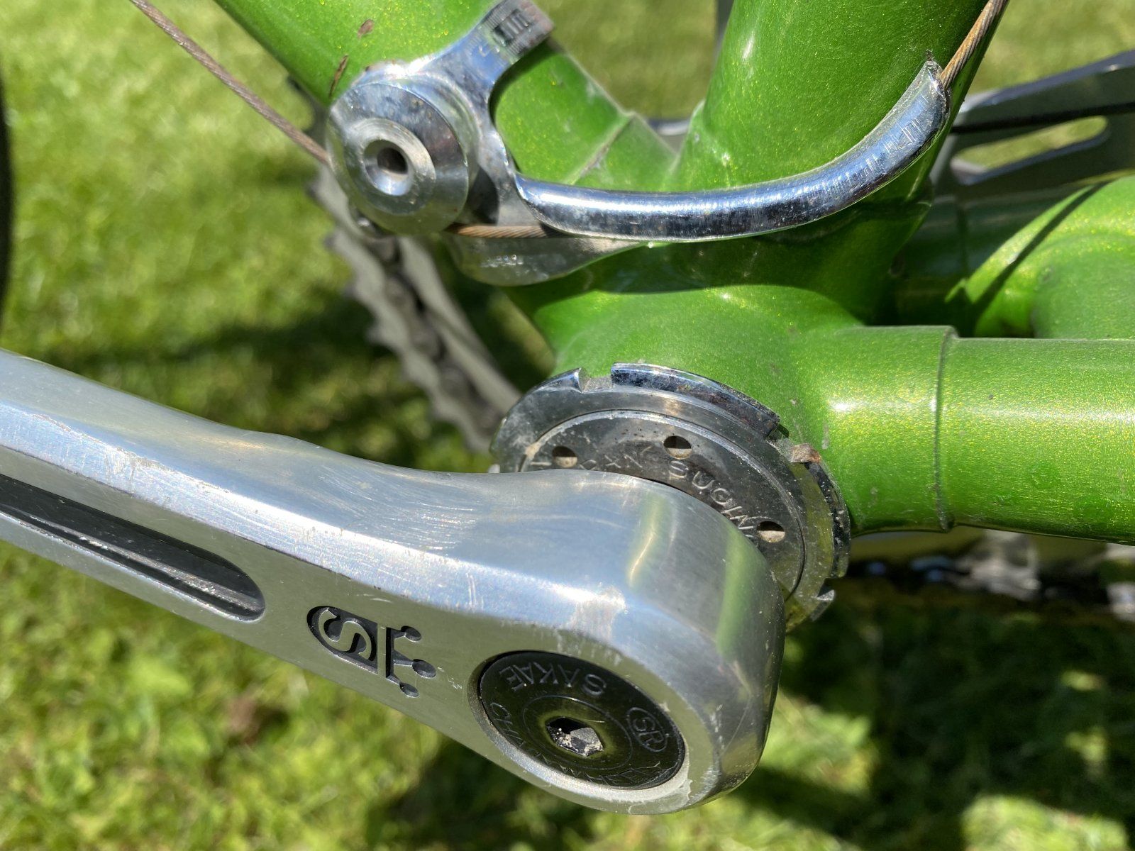

Gerber hat ja nicht selber gelötet, sondern die Rahmen importiert und dann mit eigenem Label versehen. Oft waren es qualitativ hochwertige Rahmen aus Italien. Den Hersteller kann ich von diesen Fotos her zumindest nicht erkennen (bin aber auch kein Kenner, da gibt es hier ganz andere Kaliber... für die Kenner sind Fotos von den Sitzstrebenspiegeln, den Muffen (und Muffenfenstern), insbesondere auch von der Unterseite der Innenlagermuffe hilfreich). --> mach doch mal bitte bei Gelegenheit ein Bild von der unteren Seite der Innenlagermuffe.

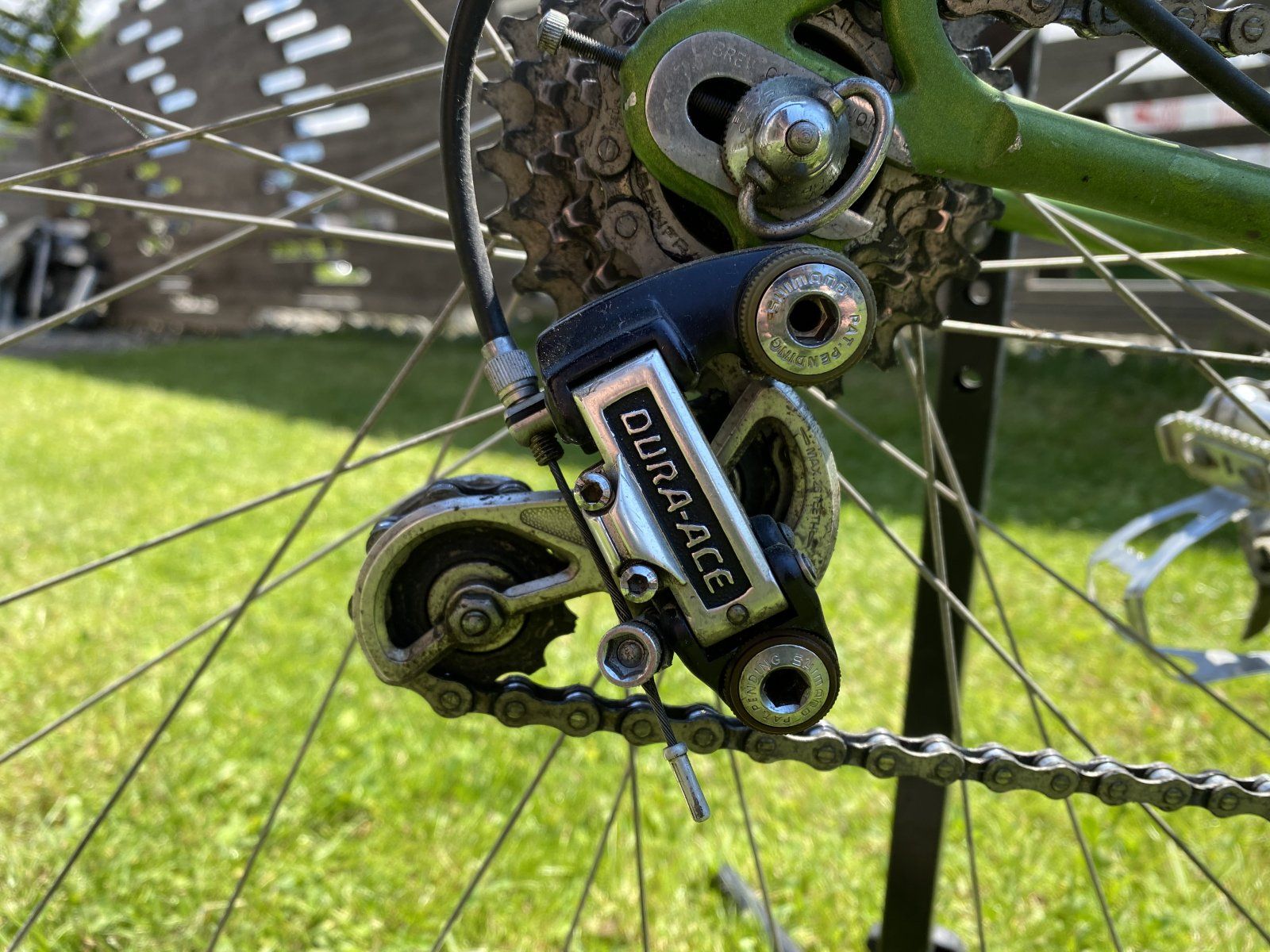

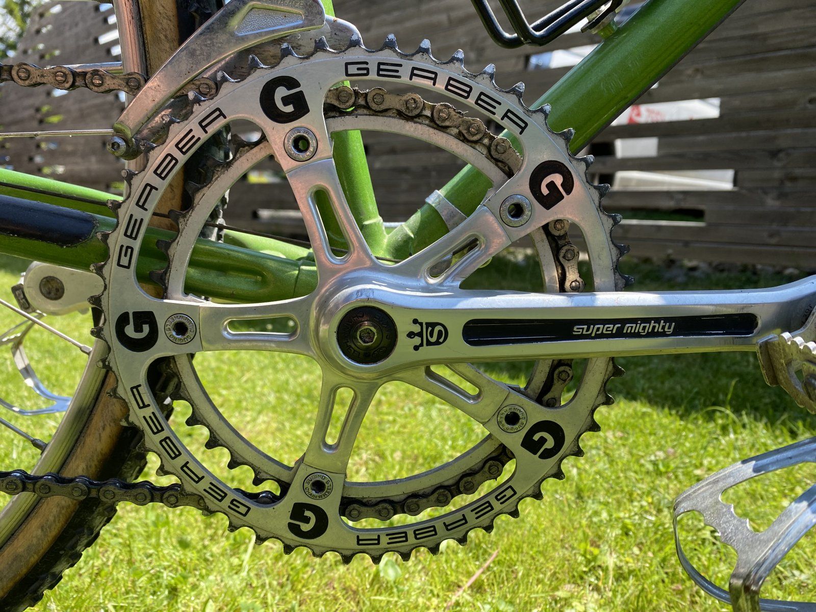

Die Kurbel ist eine Sugino Super Mighty, die Bremshebel sind Suntour Superbe - also ebenso wie das Dura Ace Zeugs und die Recordnaben hochwertig.
:daumen:
