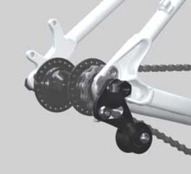

Ich hab ein Wheeler Mountainbike aus den 90ern, keine Federungen, weder am Rahmen noch an der Gabel und ich will es fixen. Über die Excenternabe von White Industries hab ich schon nachgedacht, aber das wäre meine wirklich letzte Option, weil ich dann erstmal sparen müsste. Also kam mir in den Sinn ein fixes HR einzubauen und die Kette mit einem unbeweglichen Kettenspanner à la Gusset Bachelor Singlespeed Tensioner zu spannen.
Ich gehe davon aus, dass ich die Kette (notfalls auch eine Halflink) so kürzen kann, dass nurnoch wenige mm fehlen um sie auf Spannung zu bringen. Glaubt ihr das klappt? Bzw. kann der Kettenspanner sowas mitmachen oder werde ich Probleme bekommen? Hat da schon jemand Erfahrungen mit gemacht?
Ich würd das gern mal ausprobieren, falls es nicht vorab schon Einwände gibt! Der beschriebene Kettenspanner wird an der HR-Achse montiert und der Winkel über eine zweite Fixierung am Schaltauge variiert. Sieht dann in etwa so aus:

Ich bin mir mehr als sicher, dass beim ersten Kontern dir der Kettenspanner entweder wegfliegt oder zumindest weggebogen wird.
AW: Anfänger & Tech Fragen
Auch wenn der Kettenspanner die Kette nur leicht nach oben drückt, wie auf dem Bild zu sehen? Ich mein, eigentlich sollte doch die Kraft nahezu ungefiltert auf das HR übertragen werden, der Kettenspanner soll ja die Kette nur minimal ableiten.
sobald du konterst wird sich der untere teil der kette spannen und dir somit deinen kettenspanner wegdrücken.
Ach verflixt! Schade das es noch keiner ausprobiert hat! Ich kann mir einfach beim besten Willen nicht vorstellen, dass die Kraft die auf den Kettenspanner einwirkt so immens ist, dass er trotz fester Montage weggedrückt wird.

Zum Thema "fester Kettenspanner": wenn du es schaffst so eine Kombination Ritzel/Kettenblatt zu finden, dass die Kette ohne Spanner fast perfekt gespannt ist, dann wird das vielleicht sogar funktionieren, einige fahren dann sogar ganz ohne Spanner. Aber so eine Kombination passt nicht immer zu den Beinen und muss mit Sorgfalt berechnet werden.

Im IBC fuhr einer fixed mit Kettenspanner, der hat erklärt, dass er keine Probleme bezüglich des Wegdrückens hatte. Ich kanns/konnts mir aber ehrlich gesagt nicht vorstellen.
Nennt sich Magic Gear und kann hier (http://www.eehouse.org/fixin/formfmu.php) zB berechnet werden
Letztens hab ich auch einen gesehen mit fixed + Kettenspanner.
Geskiddet ist er nicht, hatte auch 2 bremsen. Würde mich auch nicht drauf verlassen wollen, dass der kettenspanner hält.
Die Kraft auf den Kettenspanner dürfte recht gering ausfallen, wenn die Kette nur minimal ausgelenkt wird.
Experiment hierzu:
1. beide Kettentrume mit Daumen und Zeigefinger zueinander drücken (also zur Kettenstrebe hin): Man schafft es ohne immensen Kraftaufwand, Hinterbau und/oder Kurbel zu verbiegen, sodass z.B. die Kurbel sichtbar seitlich ausgelenkt wird.
Mit einer kleinen seitlich auf das Trum wirkenden Kraft lässt sich also eine sehr große Kraft in Längsrichtung des Trums erzeugen.
2. Gegenversuch. Durch gegeneinanderdrehen von Kurbel und Hintterrad versuchen, eines der beiden Trume (weiterhin mit Daumen und Zeigefinger gespannt) wieder geradezuziehen... Hierfür machen sich mehr als 2 Hände gut... aber wenn man (1) kappiert hat, kann man sich (2) eh sparen.
Fixed mit Kettenspanner könnte eigentlich funktionieren.

Horizontale Ausfallende :D
Wasch mir den Pelz, aber mach mich nicht naß, sage ich nur. Du kannst nicht einen starren Gang mit einem Ausfallende, das keinen Spielraum läßt, kombinieren, das geht nunmal nicht. Ob das Ausfallende horizontal ist oder schräg, ist egal, Hauptsache, es ist mind. 1,5 cm lang + einen halben Achsdurchmesser. Alles andere läßt sich durch entsprechende Verlängerung/Verkürzung der Kette ausgleichen.
Aber sagt mir mal, wieso sollte er kontern? Oder meint ihr: vergessen zu treten?
