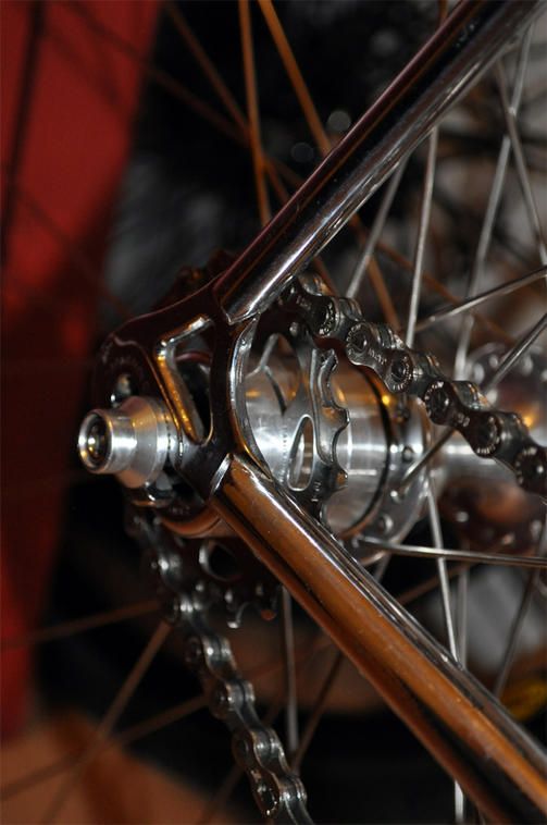

nach mal bitte ein foto von der anderen seite
PS: ein kettenglied ist bei dir fest

ich hab das jetzt so gemacht. mit einem halflink
vielen dank!
ps: foto mach ich bei zeiten.
