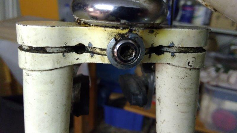

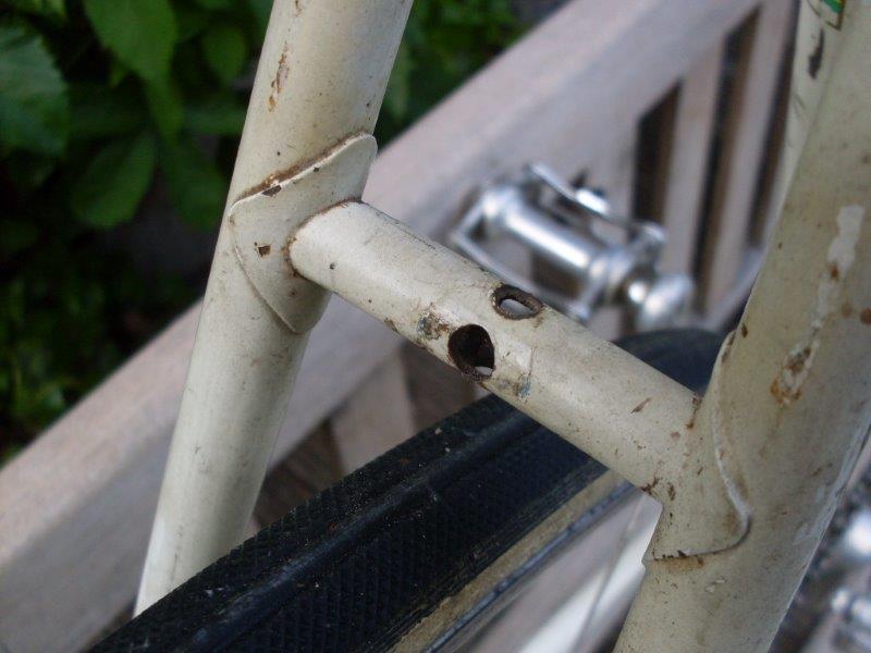

Rahmen/Gabel noch zu retten?
An einem Peugeot-Stahlrahmen hat einer der Vorbesitzer mit Macht einen Satz Bremsen montiert (Bohrungen in Gabel und Querverbinder Sattelstützstreben.
Wie ist Eure Einschätzung zu Stabilität und evtl. Reparaturmöglichkeit?
Anhang anzeigen 793376Anhang anzeigen 793377
Hält. Wenn Du die Löcher nicht brauchst, löten/spachteln und lackieren. Leider gibt's immer Leute, die meinen Mechaniker zu können?
