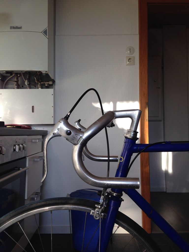

Wie heißen die Abdeckkappen für Rennradbremsgriffe ? Gibt es da universal"Hütchen" oder sind die speziell ?
Im Bild: Weinmann 500 Hebel

Ich kenn die als "Hütli" oder "Bremshebelgummis". Diese sind oft von Hebel zu Hebel unterschiedlich. Es gibt heute auch neue zu kaufen (von Cane Creek etc.), passen aber eben nicht auf jeden Hebel perfekt.
Gibts da bekannte Universalhersteller ? Muss ja nichts ausgefallenes sein, möchte nur ein wenig Entlastung und Schutz fürs Metall.
Die Stellung sieht recht geknickt aus auf dem Bild .. Lenker weiter runter drehen und Hebel parallel zum Boden ausrichten ?
Hatte bisher die Info das das Lenkerende parallel zum Boden sein muss.

Wie ich schon schrieb, such mal nach Cane Creek, die passen zumindest einigermaßen auf Shimanohebel. Wichtig ist natürlich, dass Du Dir keine Aero-Hütlis kaufst, die haben nämlich kein Loch für die "Wäscheleinen".
Ansonsten ist Deine gezeigte Lenker-Bremshebel-Kombi schon ganz gut ausgerichtet. Grundsätzlich gilt:
- Lenkerenden parallel zum Boden
- Unteres Ende des Bremshebels liegt genau auf einer gedachten verlängerten Linie der Lenkerenden
Zur Veranschaulichung von Punkt 2:
Für die Ideallinie also den Bremshebel noch ein bisschen nach unten. ;)
