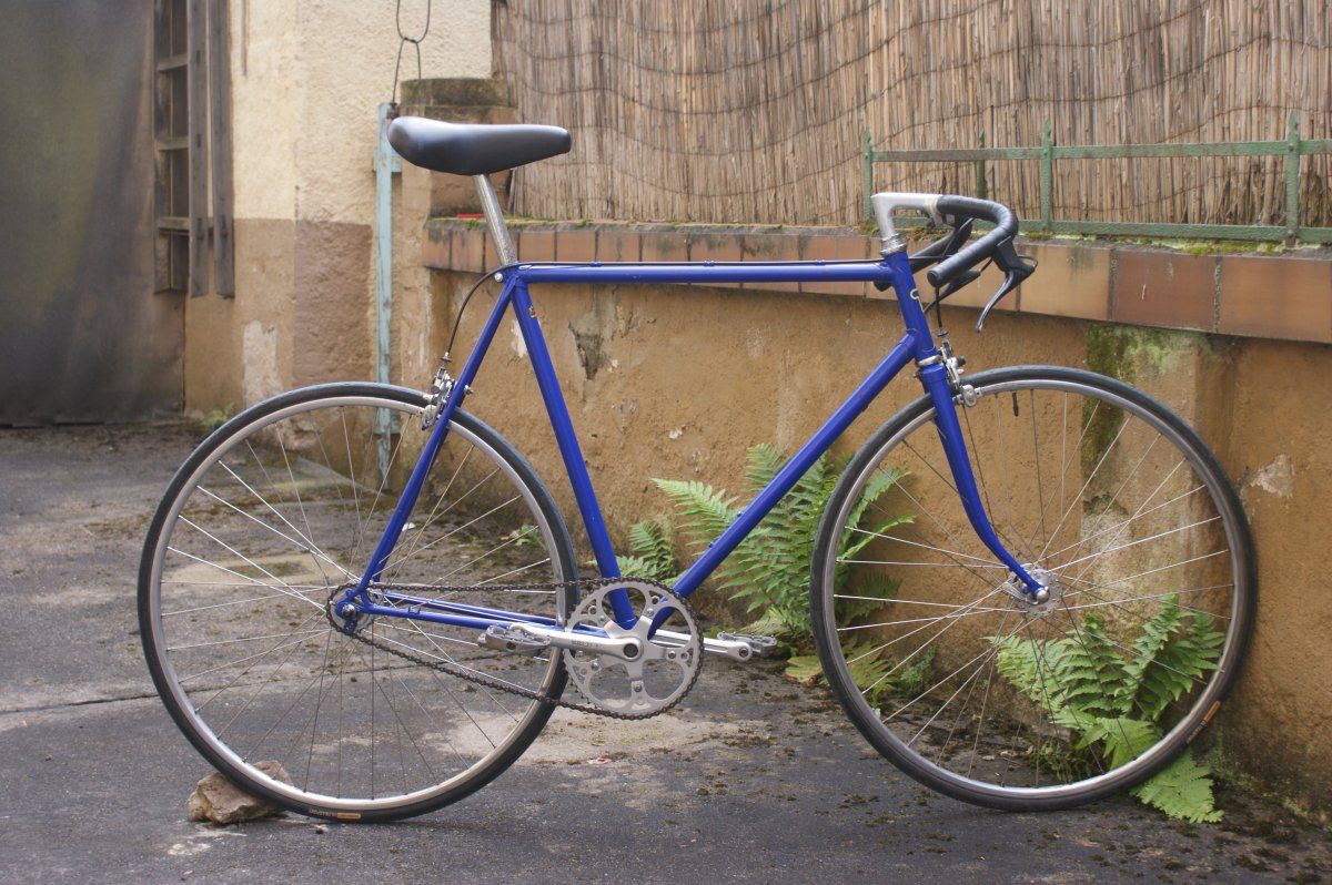

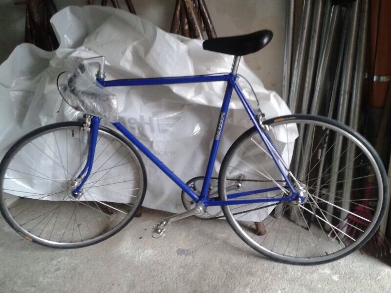

Ich habe mir diese Woche mein erstes SSP auf eBay gekauft, es war sehr günstig und hat mir optisch gut gefallen.
Leider hab ich nicht so genau auf die Oberrohrlänge geachtet, die Höhe des Rahmens passt jedoch.
Drüben hat man mir gesagt, es wäre wohl möglich mit einer 400mm Sattelstütze + 120mm 1" Schaftvorbau + nem Rennradlenker / Bullhorn die Sitzposition zu entspannen.
Da ich leider überhaupt keine Ahnung von so etwas habe und mich mit Schaftvorbauten, ehrlich gesagt hab ich das an dem Rennrad nun das erste mal gesehen, nicht auskenne, suche ich Hilfe und Rat, ob das so machbar ist.
Zu mir, ich bin 188m groß - SL hab ich leider nicht mehr im Kopf, fahre jedoch auf meinem Carver Evolution 120 Rennrad eine RH61.
Das Bike hier scheint ein RH58-59 zu sein, steht leider nicht mehr drauf und war dem Verkäufer nicht mehr genau bekannt.
Im Anhang ein Bild von mir auf dem Bock .. Schuhe sind zur Vergnügung jedes Betrachters :-)
Gerne versuche ich bestmögliche Auskunft zu technischen Daten des Bikes zu geben!

Hmm auf dem ersten Bild die Folie weg dann kann man mehr erkennen, für mich sieht es wie ein 56-58 Rahmen aus.
Auf dem zweiten Bild mach mal die Pedale horizontal dann erkennt man auch dort mehr.
Auf den ersten Blick sieht es mir aber ein Tick zu klein aus.
Also grundsätzlich ist das mit Vorbau und Sattelstütze schon möglich und so viel Unterschied sind zwischen 58 und 61cm auch nicht. Die Frage ist halt nicht ob es rein theoretisch Sinn macht und funktioniert, geschweige denn wie es aussieht, sondern wie du auf dem Hobel bequem sitzen kannst. Hat der Doctor ja schon angemerkt. Aber wie geschrieben, möglich ist es mit Vorbau und/oder Sattelstütze auszugleichen.
Die Perspektive auf dem Foto ist aber auch furchtbar....ich würde nicht mal mit Sicherheit sagen können, dass es sich hier um 28" handelt.
Aber Grundsätzlich kannst du mit Vorbau und/oder Sattelstütze schon ne ganze Menge ausgleichen. Kommt halt immer etwas auf die Grundgeo an. Aber es scheint sich ja um nen völlig normalen Rennradrahmen für die breite Masse zu handeln, insofern sollte das kein Problem sein.

Heut sind andere Pedalen bekommen, in dem Zug reiche in n Bild vom Bike ohne Folie etc in anständigem Licht nach.

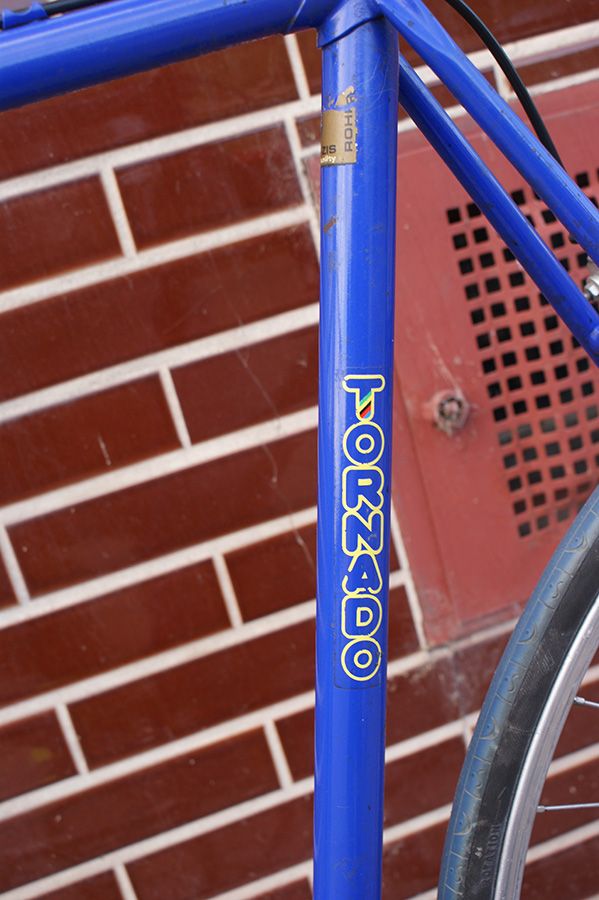

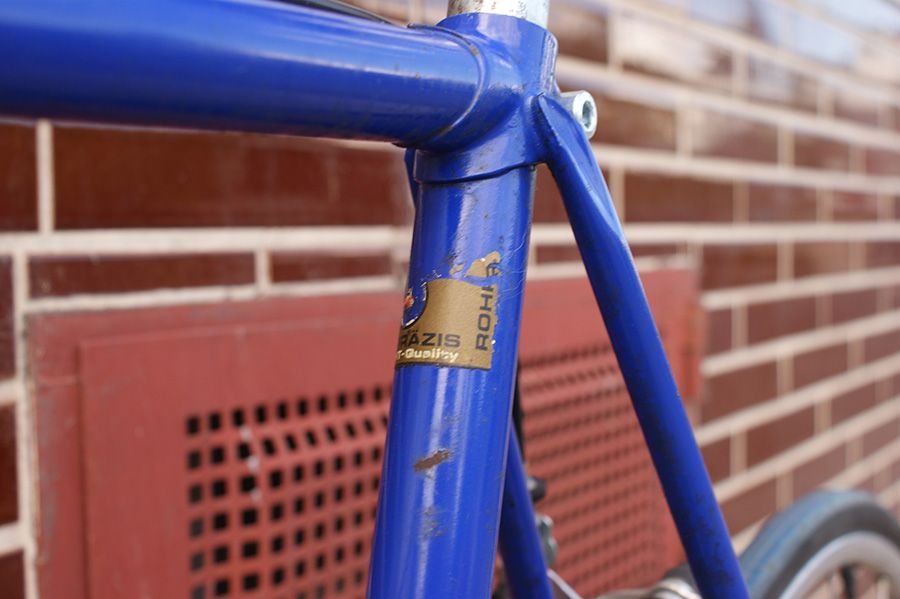

Ist nichts besonderes, dafür war es viel zu günstig! Man sagte mir jedoch, es sei nicht das billigste vom billigen da es ein "gemuffter" (???) Rahmen sei mit anständig gearbeiteten Ausfallenden.
Ehrlich gesagt hab ich mich n bisschen davon beeindrucken lassen denke ich.
Mit "für die breite Masse" meine ich nicht billig, sondern Serienfertigung. Wäre der Rahmen orgendwann mal auf Maß gefertigt worden, so mit verry special Winkeln ind so, könnte sich eine Setbackstütze schon übel auswirken....
Achso okay - habe verstanden.

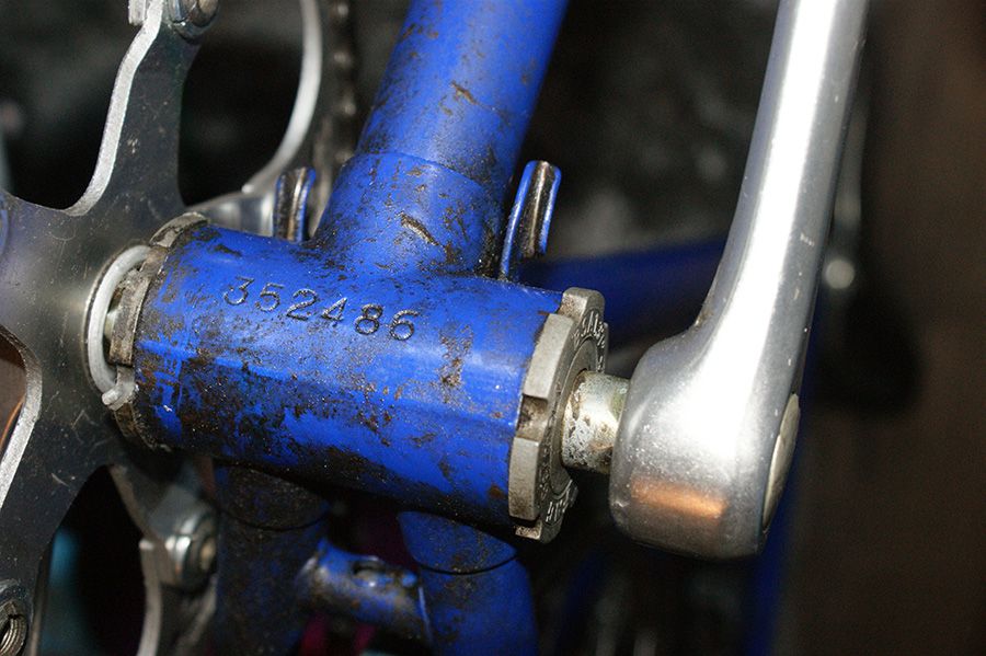

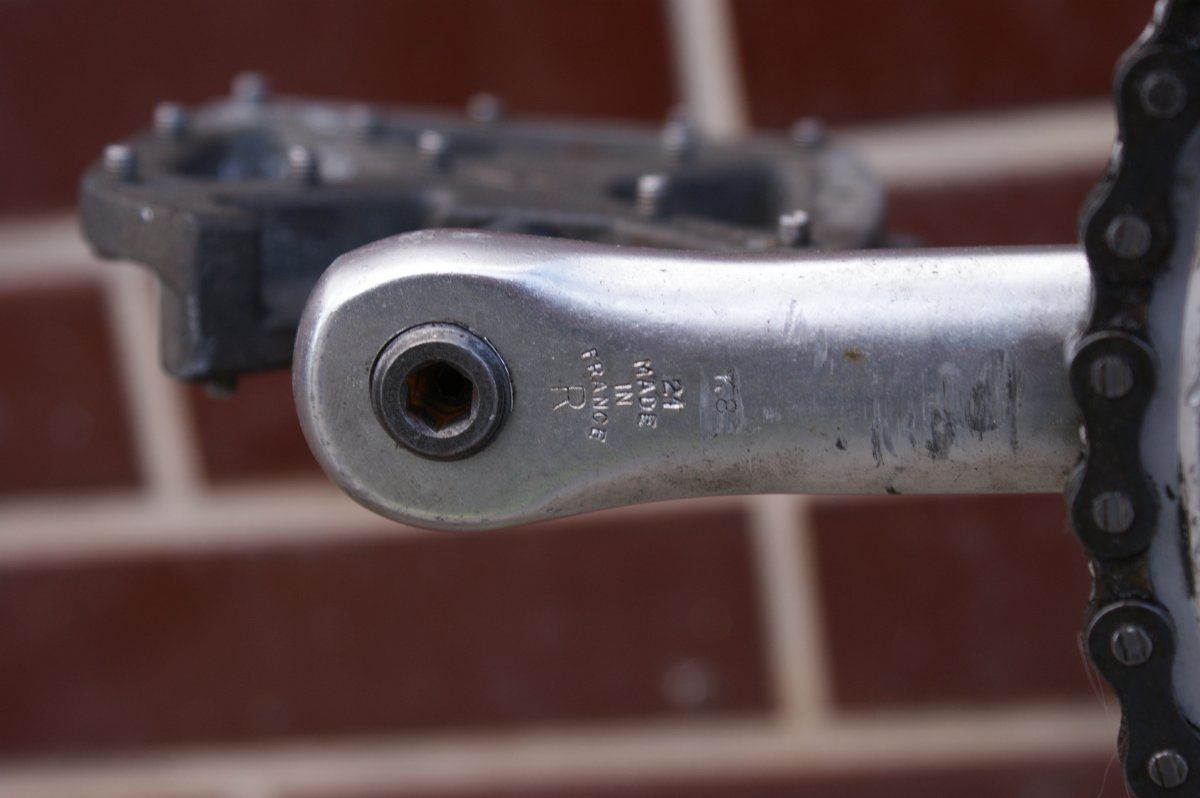

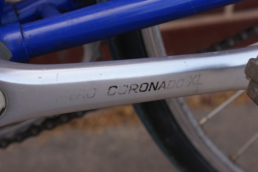

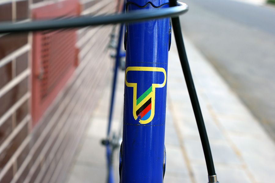

Im Anhang die angekündigten Bilder - sorry für die komische Umgebung vom Hinterhof :)
Ich hab einfach mal alles abgelichtet was ich für irgendwie nützlich empfunden habe.
Ich hoffe der Winkel für die Totale passt so!

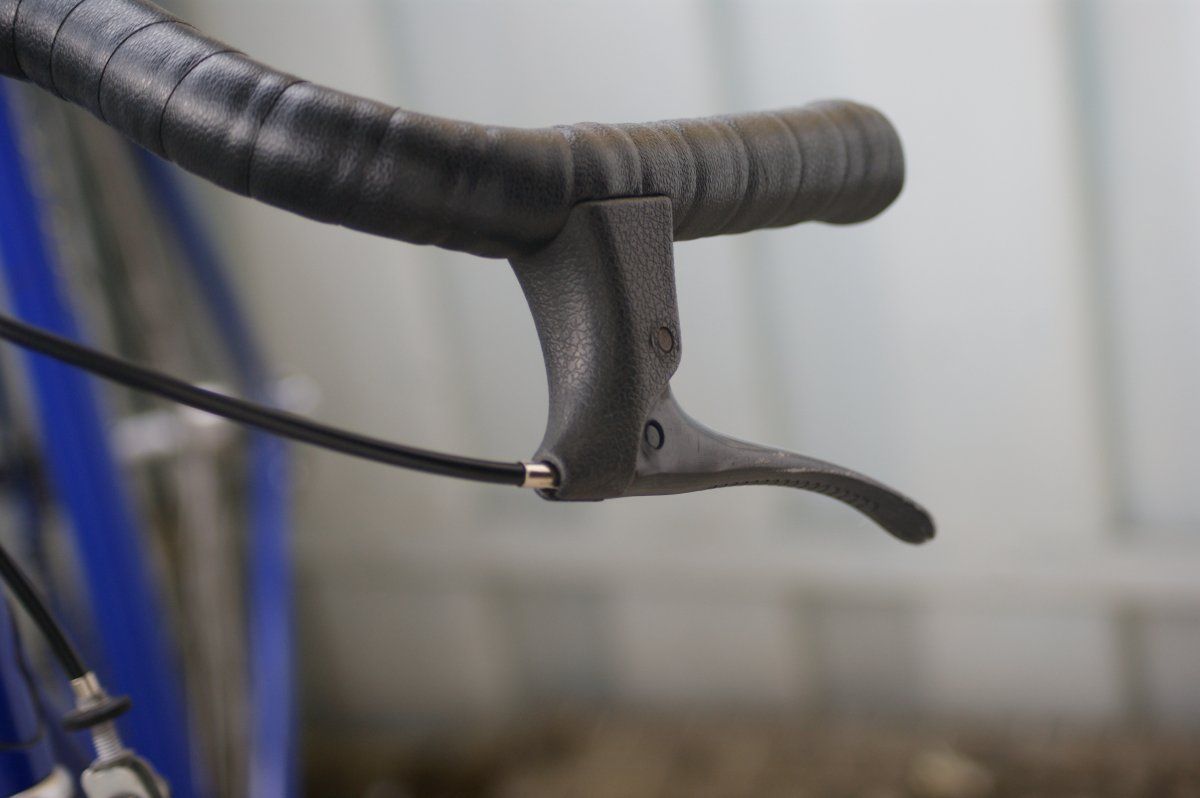

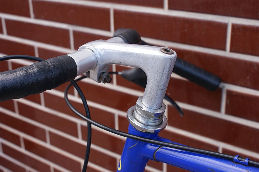

Da ich mit dem Lenker und den Bremsen nicht zurecht komme, suche ich nach einem neuen Lenker + Bremsen.
Hierbei würde ich gerne so wenig wie möglich tauschen.
Der aktuelle Lenker hat eine Klemmbreite von 25.2mm - kann ich hier, wegen der Klemme des Vorbaus auch eine andere Klemmbreite verbauen oder sollte ich das nicht tun ?
25.2 ist mir zu dürr zum greifen, ich hab recht große Hände.

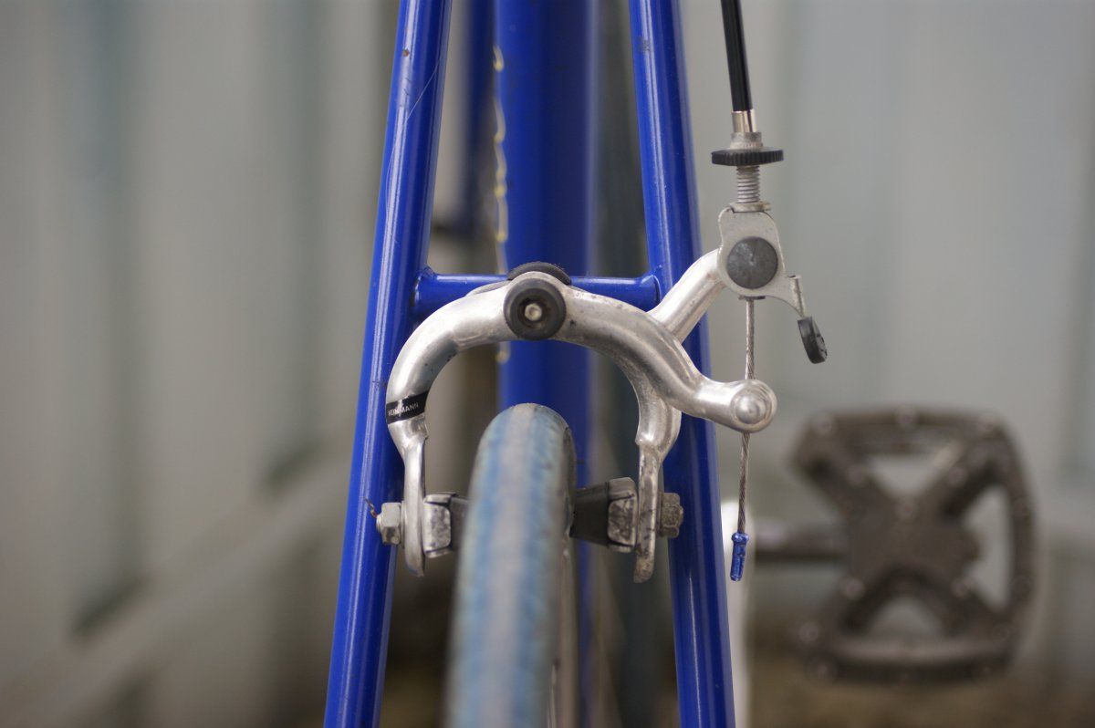

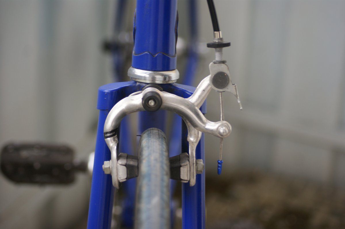

Wie würde ich, wenn ich auf einen Rennradlenker (Dropbar glaube ich genannt) gewechselt bin, Bremsen ? Aktuell sind normale Hollandrad-Bremsgriffe verbaut. Die gehen natürlich überhaupt nicht :)
Dran ist eine Weinmann Bremse von "weiß ich nich"t in "bitte frag mich nicht" Ausstattung.
Ich hab einen Weinmann Aufkleber auf der Bremse sowie Weinmann Bremsbacken gesehen. Ebenso ist eine "500" in das Metall der Bremse eingepresst.
Ich hab im Netz Weinmann Rennrad-Bremshebel gefunden - auch erschwinglich.
Kann ich diese an meine Bremse hängen ohne groß Änderungen an den Bremszügen zu machen ? Diese sollen nämlich neu sein (laut Vorbesitzer) und ich kenne mich obendrein natürlich nicht mit dem tauschen aus, geschweige denn habe ich das Material dazu. Wenn die Länge nicht hinhaut, hab ich natürlich Pech.
Im Anhang ein Bild des Vorbaus sowie der VR und HR Bremse + Bremshebel.
