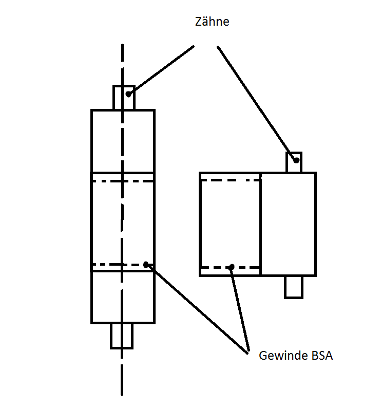

Achso und ich las grad, das Freilaufritzel ein Minimum von 16 Zähnen haben und bin nach einiger Sucherei auf das hier gestoßen: http://www.singlespeedshop.com/BMX/...-1-8--.html?XTCsid=q0t81ar45egrei1s4e5t9u9a65 . Steht leider nicht da was diese "spezielle Bauart" wirklich bedeutet.. Hat das vielleicht jemand schon in Aktion gesehen?
Ne, aber wenns wirklich 14T sein müssen und du das nicht übers KB lösen kannst.. Also für den Preis würd ichs probieren.
Das ist einfach breiter. Liegt daran, dass die anderen Ritzel direkt "über" dem Gewinde für die Nabe aufbauen und das einen gewissen Durchmesser hat + dazu Freilaufsystem = deine minimale Zähnezahl von 16Z. Bei dem anderen Ritzel haben die den Freilauf + die Zähne einfach zur Seite geschoben, dadurch können sie flacher (also 14Z) bauen. Baut aber breiter, musst du also davor ausmessen!
Edit: Ach ja, Marktlücke wäre das 14Z Ritzel mit einem etwas mehr mittig/rechts angeordnetem Ritzel ud dman könnte einfach die Schraubkassette runterhauen, das mittlere KB außen montieren und hat seinen sauberen SSP Umbau.
