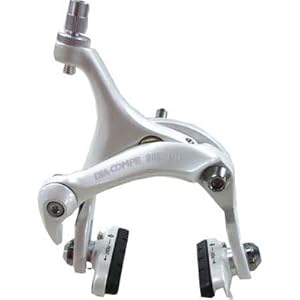

Hallo, ich bräuchte mal eure Hilfe.
Und zwar habe ich eine Dia-Compe BRS101 Hinterbremse. Gibt es für die von Kool-stop "ersatzt" Bremsbacken?
Habe schon geschaut, aber die verschraubung auf den Bildern sehen anderes aus als bei den Aktuellen.
Vielen dank :)
Vielen dank :)
Robert
hat deine bremsschuhe?
ansonnsten gibt es meiner meinung nach nur für shimano und campa unterschiedliche bremsschuhe, dh. du musst dich dann danach richten (einfacher isses wende komplett den bremsschuh mit bremsbelag kaufst)
