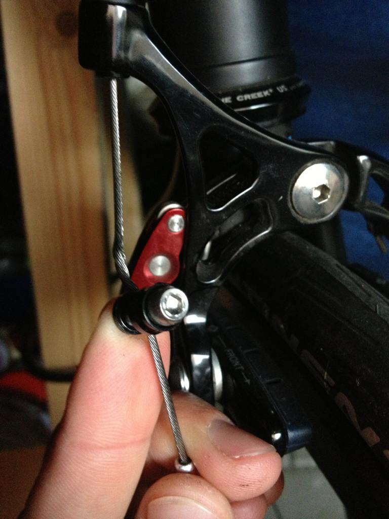

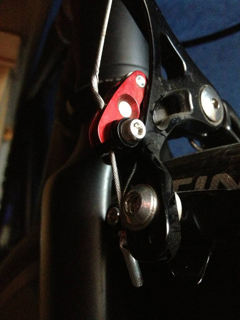

Hat jemand ne Idee woher ich diese Klemmschraube als Ersatzteil bekommen könnte. Gehört zu ner Fouriers Bremse.. und der 3er Inbus ist leider ausgenuddelt.
Vielleicht hat ja jemand auch eine zuviel davon ;)
Danke und Gruß
