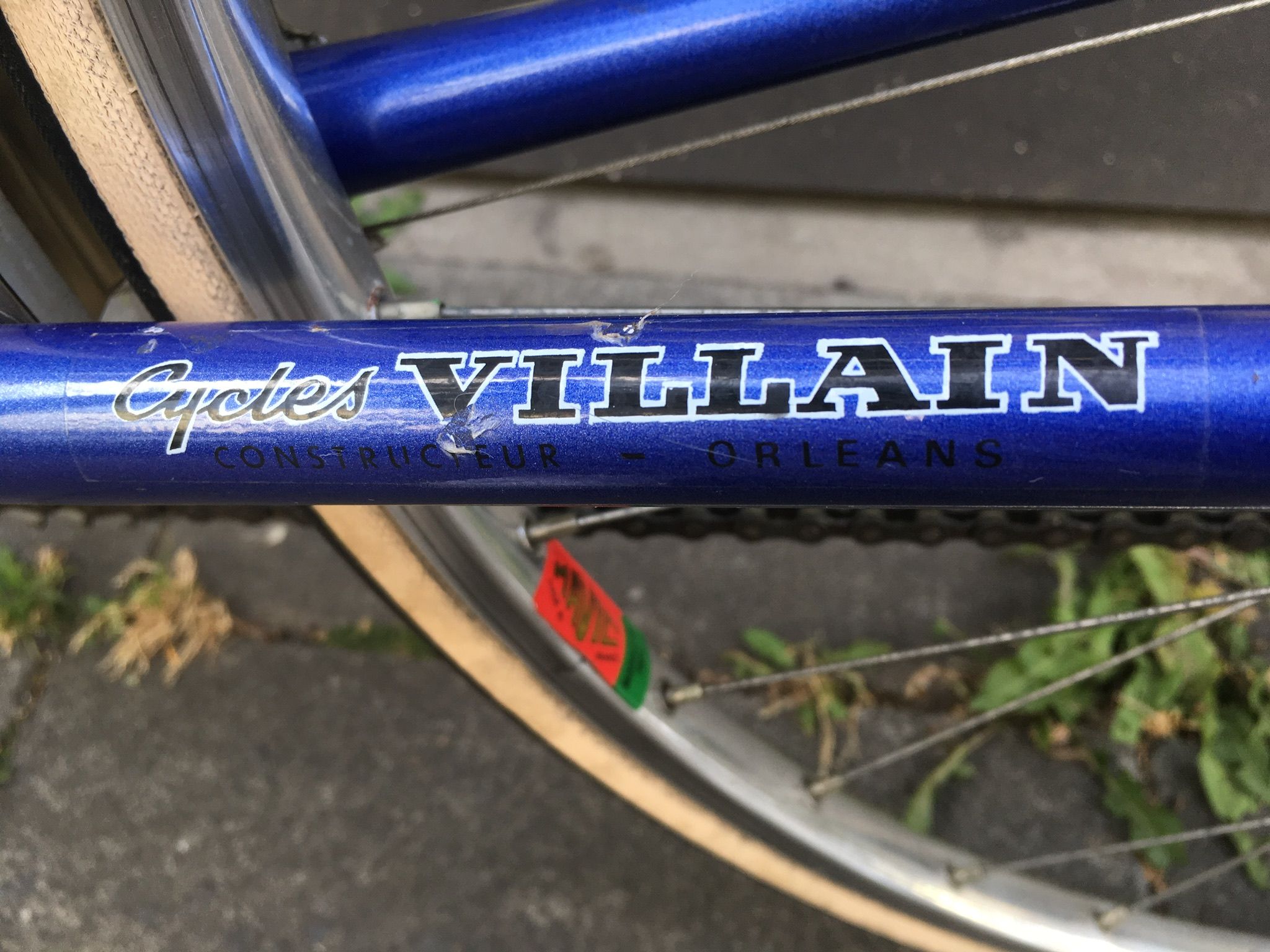

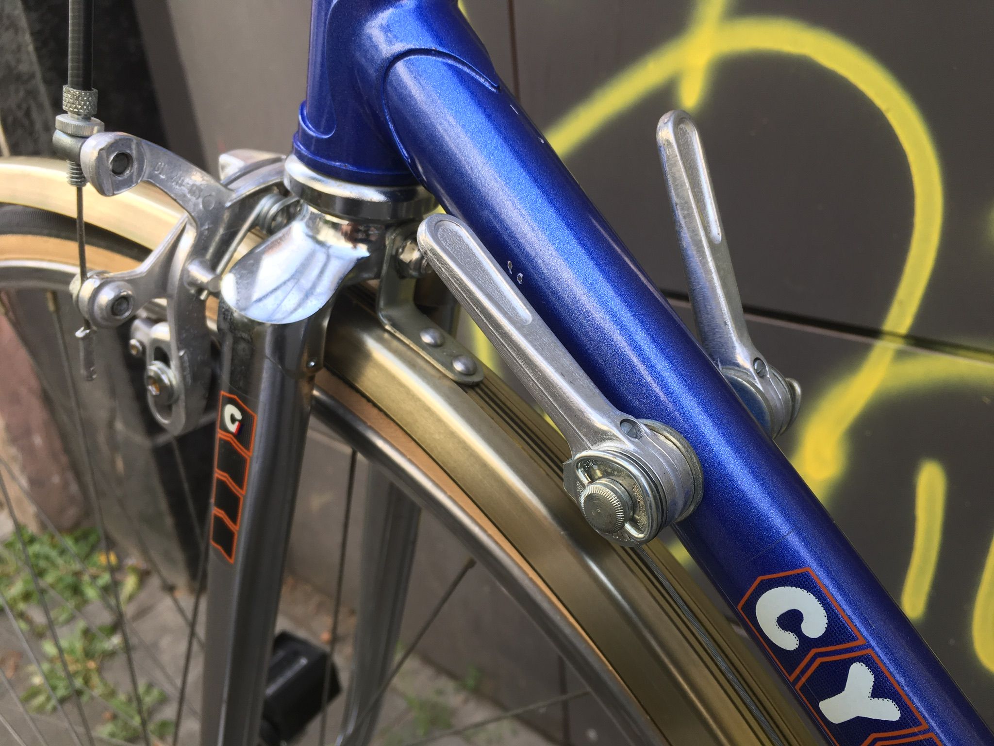

Hallo zusammen, ich hab ein altes Gitane Rennrad gekauft und wüsste nun gerne, welches Modell und Baujahr das ist. Bilder anbei. Nicht im Bild: innen im Mantel ist eine Art Stempel mit einem <datum, wird wohl das Produktionsdatum des Mantels sein, Juillet 1980. Mäntel sind übrigens wie neu, Bremsflanken ebenfalls. Ist offenbar nicht so viel gefahren worden... Vielen Dank für alle Tipps!

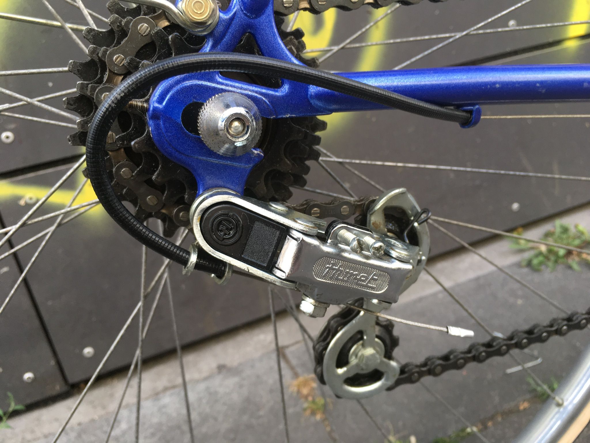

Würde sagen untere Mittelklasse ab 1978 (nach den Decals und dem Rohrsatz? Aufkleber). Huret Eintseiger Schaltung und leichten CLB GL (?) Bremskörpern und guten Felgen (Mavic Module E - die erste Drahtreifenfelge welche MItte der 70er ein Äquivalent zu den Schlauchreifenfelgen war - gemeinsam mit Michelin entwickelt - Michelin Elan hieß der der Reifen, deshalb das "E"). Viel Spaß mit dem Gefährt!
hallo, danke für die einschätzung. ja, die decals sind aufkleber, hat mich auch gewundert, hätte erwartet, das die wertiger eingearbeitet sind. die reifen sind tatsächlich michelin elan. wie gesagt, steht als produktionszeitraum 07/80 drin, passt dann ja wohl fürs ganze rad so ungefähr. hatten die modelle namen damals, ist da was bekannt? nachdem mir die französichen sondermasse nun schon so viel freude bereitet haben (frz gewinde bei den pedalen, 25er lenker etc.) werde ich bei deiner beschreibung der felgen hellhörig. hast du erfahrung mit den dingern, kann man da andere reifen draufpacken als den namengebenden michelin elan?

Ja hatten Sie: von oben nach unten: Super corsa/Super Olympic usw. Auf Gitane USA findest Du die entsprechenden Kataloge bis ´78:

Ja kannst Du: 700c Draht- oder Faltreifen: Vittoria, Veloflex Master, Conti Grand Prix Classic -> gibt es alle zwischen 23-25mm Breite und werden hier viel gefahren. Beim Montieren sitzen Veloflex und Vittoria recht stramm - da gibt es aber spezielle Zangen für, besorg ich mir demnächst auch.
Als Reifen empfehle ich gern die Panaracer Pasela. Voll alltagstauglich und gut sehen sie auch aus
Das Rad ist in einem wunderbaren Zustand! Diese Dekore gabs nur in den Modelljahren 1980 bis 83. Also kann 1980 schon stimmen.
Gem. 1980er Katalog könnte es ein Mod. Criterium 3814 sein. In der Beschreibung stehen aber keinerlei konkrete Modellbezeichnungen.

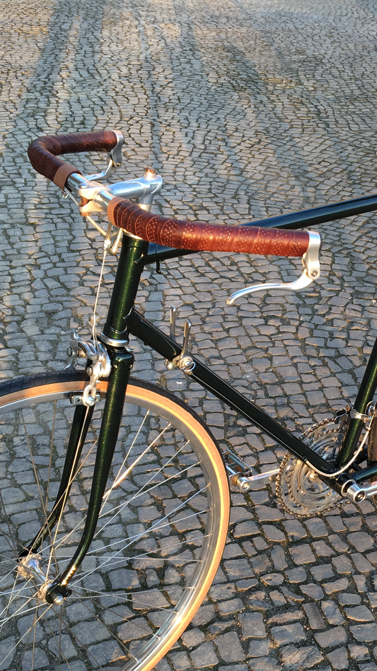

Danke für die Tipps, DS19Pallas, der Trainingsbügel ist genau so geplant. Wegen der Bremsgriffe bin ich mir nicht sicher - die sehen mir zu alt aus, weniger vom Zustand als vom Modell her. Aber so in der Art, das ist die Idee. Lenkerband hatte ich auch überlegt, hatte aber Zweifel, ob´s an nen flachen Trainingsbügel drangehört. Dieses Vintage Velox sieht jedenfalls sehr gut aus!

Wenn schon umbauen dann genau so wie von Pallas beschrieben. Ich find das klasse. Oder eben Lenkerendbremshebel gabs such damals schon.
So hatte ich das mal für nen Bekannten gemacht:
