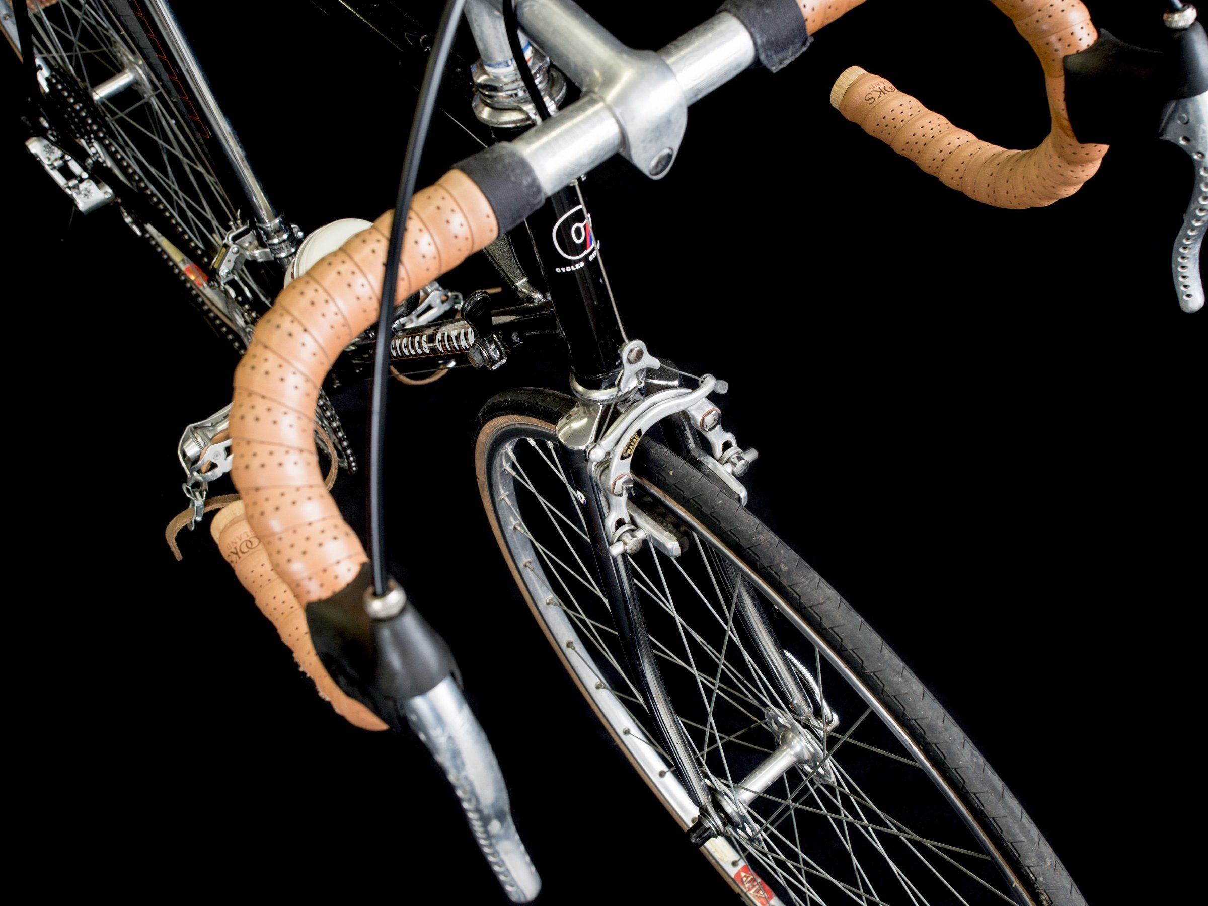

schick! sieht auch in schwarz gut aus... hast du den anfang mit den lenkerstopfen fixiert? ich hab mal gelesen, das lederband wär schon diagonal eingeschnitten am anfang, damit man es nicht da reinwurschteln muss. und am ende dann isotape, oder die originalen abschlussstreifen?
Isotape Gewebe in schwarz, weil die Originalen mir zu kurz waren und nicht halten. Ich sehe auch auf dem Bild, dass die Abschlüsse mal renoviert gehören. Entstopfen eingewurschtelt. Eher reingefaltet. Das hält dann auch :D

jetzt ma spass beiseite - der tipp mit dem strammziehen klappt ganz gut. einfach ignorieren, das es selbst kleben soll. besorge morgen noch anständiges gewebeband für den oberen abschluss. läuft - danke für den tipp!
Auf dem letzten Bild, das da gepostet war fehlen noch die Hütli. Hütli auf die Bremsgriffe draufmachen vor dem Wickeln nicht vergessen:rolleyes:. Dann die unteren Enden der Hütli nach oben um die Bremsgriffe wegklappen. Auf dem Bild siehst Du am linken Bremsgriff was ich meine. Ein Bandstück über die Schelle kleben und dann mit dem Band so an die Schelle wickeln, dass die Schelle abgedeckt wird. Wird jetzt das Hütli wieder runtergeklappt, sollte es (i) das Band halten und (ii) kein Lenker mehr sichtbar sein! Bei der Gelegenheit schau mal von unten auf den Lenker, ob nicht in der Kurve doch die eine oder andere Lücke zwischen den Bandlagen entstanden ist :confused:.
Da ist noch viel Luft nach oben in Puncto Ausführung, aber es ist erst mal drauf und gibt mir ne Idee davon, wie es aussehen könnte, wenn es gut gemacht wäre. Ist übrigens Microfiber =Plastik (Passt ja dann, peace...). Ziemlich dick, finde ich. Ich probier mal Leinen, und dann kommen auch die originalen Bremsen wieder ran, ohne die Hilfshebel.

Finde ich erstmal gut gelungen :daumen: Auslöser des letzten Posts war eigentlich das Bild des Rads mit Lenker und ohne Hütli. Der Rest eher nur, na ja vielleicht auch zu besserwisserisch o_O
