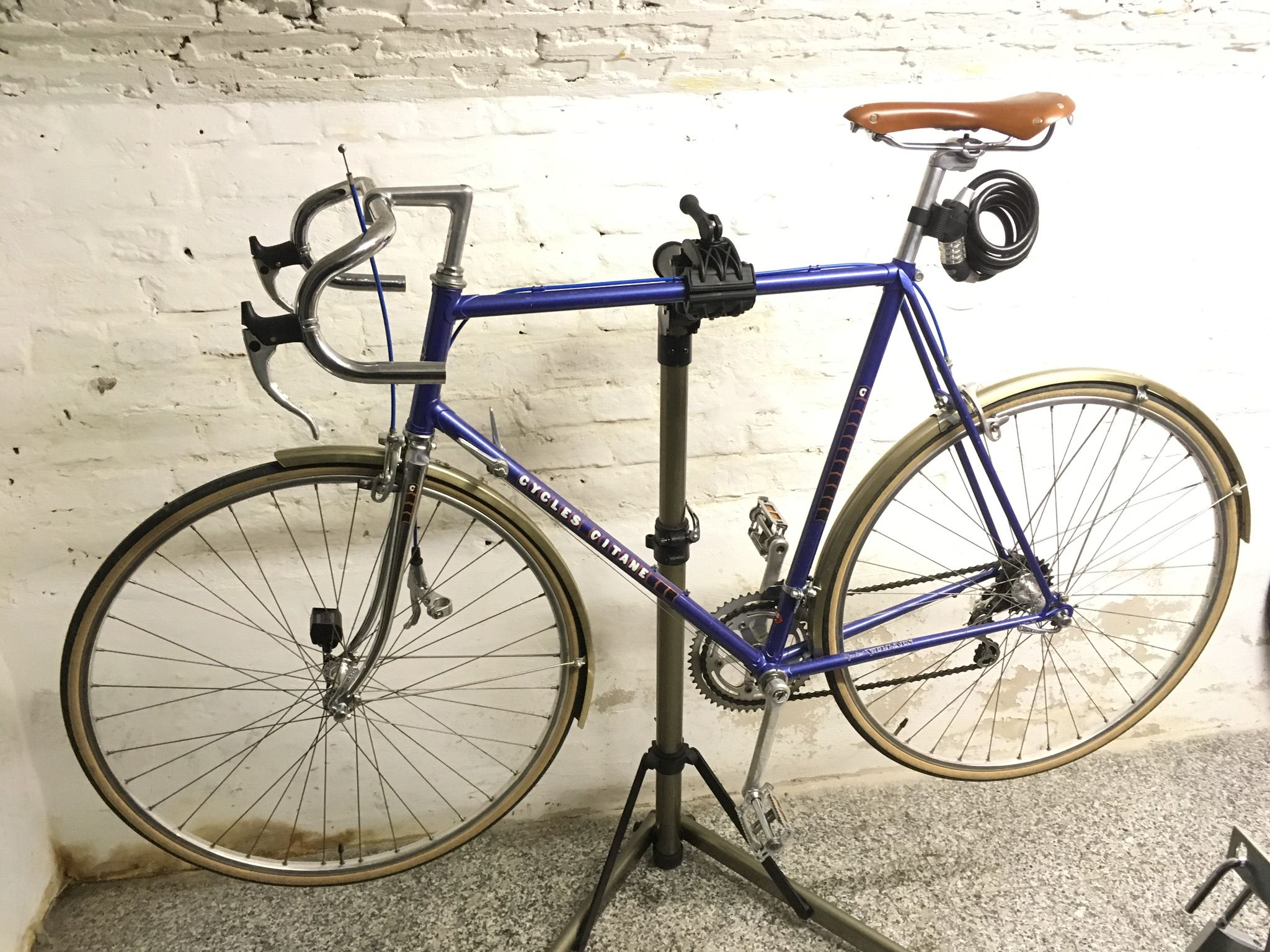

Danke für die Bilder mit den Sattel/Lenkerkombis. Sehen beide super aus! Mein Händler rät mir ab von Lenkerband am flachen Lenker, wegen der Bremsgriffe. Es sei kaum möglich, um Griffe ohne Tülle das Band zu wickeln ohne Lücken. Sieht man ja auch am unteren Bild, wenn man genau hinsieht. Finde ich jetzt nicht sooo schlimm. Anbei ein paar Bilder vom aktuellen Zwischenstand. Alles nur, um es erst mal fahrbereit zu machen für diesen Sommer. Griffe, Bremshebel, Bremszüge, und vielleicht auch Lenker und Sattel werden getauscht, wenn ich fertig bin mit darauf rumdenken, wie es optimalerweise aussehen sollte... :-)
p.s.: jemand ne Idee, wie man die Schutzbleche sauber kriegen könnte? Die sind original, jedenfalls vom Erstbesitzer, und sind aus Kunststoff. Jetzt ist da so ne gelbliche Patina drauf

ich würde den sattel und das lenkerband auch noch tauschen
(in braun)
geht auch mit nem selle san marco rolls zb.
und lenkernd bremsgriffe.
ps. mit der "kunstoffpatina" wirste wohl leben müssen
stand wohl viel in der sonne...:rolleyes:
Wenn die Farbe der Bleche gleichmäßig ist und nicht fleckig, dann ist das keine Patina, sondern die wirkliche Farbe.
Na sieht gut aus - bis auf die Bremsgriffe. UND: Ist das der Originalvorbau der da soweit herausgezogen ist? Normalerweise sind Rennradvorbauten relativ kurz - ich hoffe die Klemmung sitzt unter dem Gabelgewinde, nicht das es das Gewinde sprengt.
In meinem kürzlich erworben Koga Gents Racer hatte ich die Befürchtung mit einem weit herausgezogenen Vorbau auch, aber das ist zum Glück einer mit langem Schaft.
Der Vorbau hat ne Markierung, das ist das maximal erlaubte. Aus dem Grund ist aber zB die sattelstütze neu. Die war zu kurz.

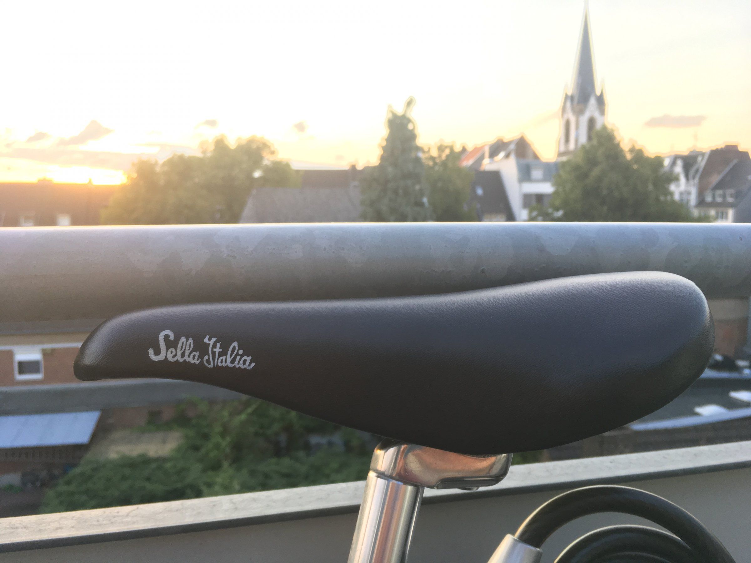

Wie ich so mein Rad betrachte, fällt mir auf: auf dem Sattel steht "Sella Italia", nicht SellE sondern SellA. Wieso das denn? Ist das die Billo-Variante aus den Achtzigern? Ich kenn nur Selle mit e bisher!

Na ja, bei den chinesischen Nachbauten, die an italienischen Stränden verkauft werden, kann das mal passieren, dass die bei der Druckvorlage durcheinander kommen ...:p:p:D:D
