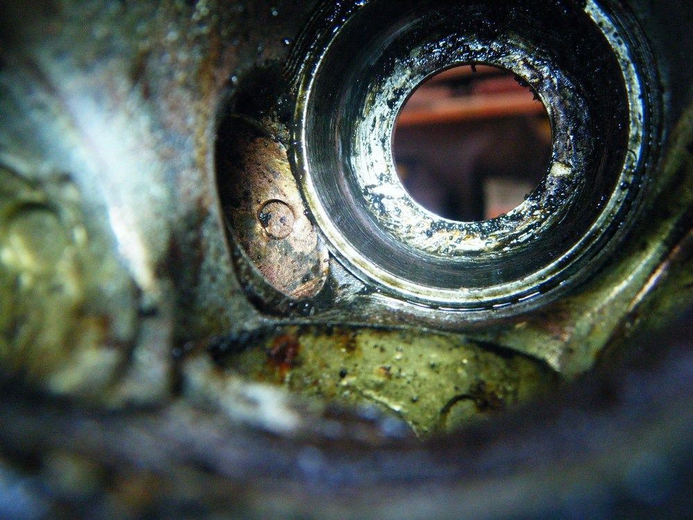

Ich hatte mich auf die Stelle konzentriert, wo der letzte sichtbare Gang außen in die Schale reinläuft, etwa von 3 Uhr bis 12 Uhr, auf dem Bild gegen den Uhrzeigersinn. Aber das kann auch täuschen. Ich bin mir sicher, mit der Nase im Tretlagergehäuse läßt sich das erkennen.
Ich sehe (bilde ich mir ein) den Anfang etwa bei 16:00-15:00 und weiter richtung 12:00 - also linksrum von der Seite gesehen... von aussen also rechtsrum
Soll ich vielleicht nochmal etwas deutlichere Fotos machen, speziell vom veimeintlichen Gewindeanfang?
Ähh ja, wenn Du das Häusl mal rausgewischt hast... ;) Und dann vielleicht ein paar Bilder möglichst schräg rundrum, nicht direkt axial. Reicht, wenn man das halbe Gewinde sieht. Irgendwo kommt die Stelle, an der man was erkennt.

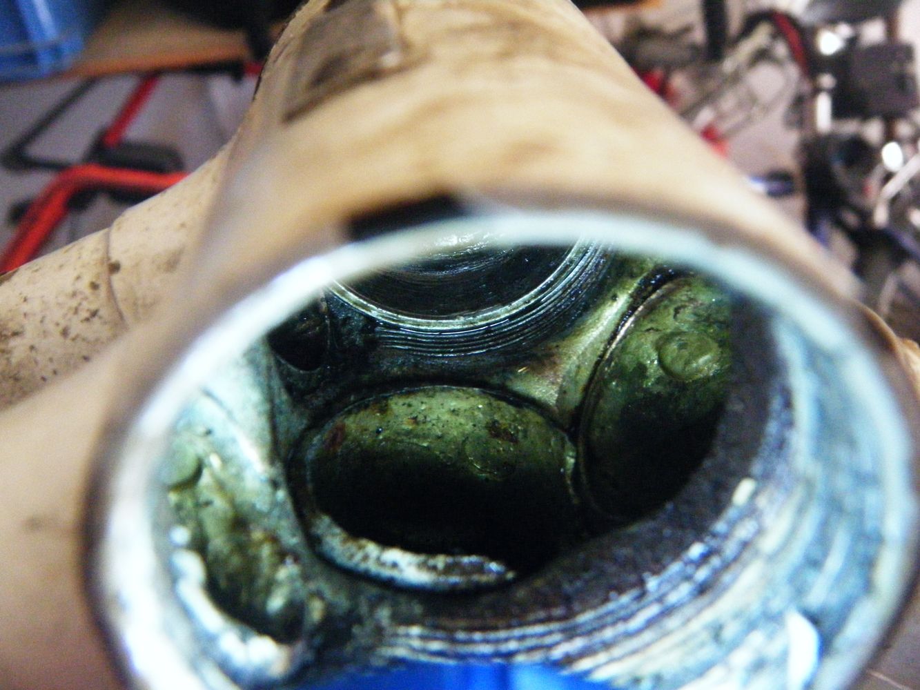

So hab jetzt nochmal draufgehalten, vielleicht kann man damit ja mehr anfangen.

Hab es mit ner Zahnbürste ausgeschrubbt, aber das alte Fett ist hart geworden und geht kaum los, lasse es jetzt mit Bremsenreiniger einweichen, vielleicht geht's später ab.
EDIT: Dynacophil: Soll bedeuten? Mit oder gegen Uhrzeigersinn? Ich kann das nicht so wirklich deuten, habe keine Erfahrungen mit Gewinden... so wies aussieht mit nem bisschen Überlegen würde ich sagen GEGEN den Uhrzeigersinn, kann mich aber sehr gut irren.
Gruss
Wenn unten in der Mitte Ende/Anfang des Gewindes sein soll, dann ist das ein Linksgewinde (BSA).
mmm... da der "anfang" ins abgehende Rohr mündet ists nicht eindeutig... die andere Seite wäre schöner gewesen, ohne die ganzen Abzweigungen...
An der Rohrmündung liegen nur fünf Gewindegänge frei. In der Mitte sechs möglicherweise sieben.
... das sieht nicht umgeschnitten aus ... und bei Peugeot vor 1982 war es immer ein franz. Gewinde ... also beide Seiten Rechtsgewinde und 35x1 ... es sei denn es wäre ein Radl, das in die Schweiz augeliefert wurde ... dann könnte es schweizer Gewinde haben ... also eine Seite rechts-, die andere Seite Linksgewinde ... und wieder 35x1.
links ist immer linksrum auf...<

wenn ich mir die Steigung am Rand der Schale entlang anschaue, tipp ich (immer noch) auf rechts rum raus.

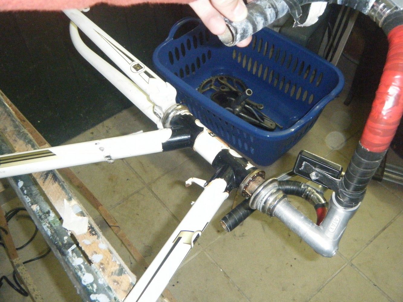

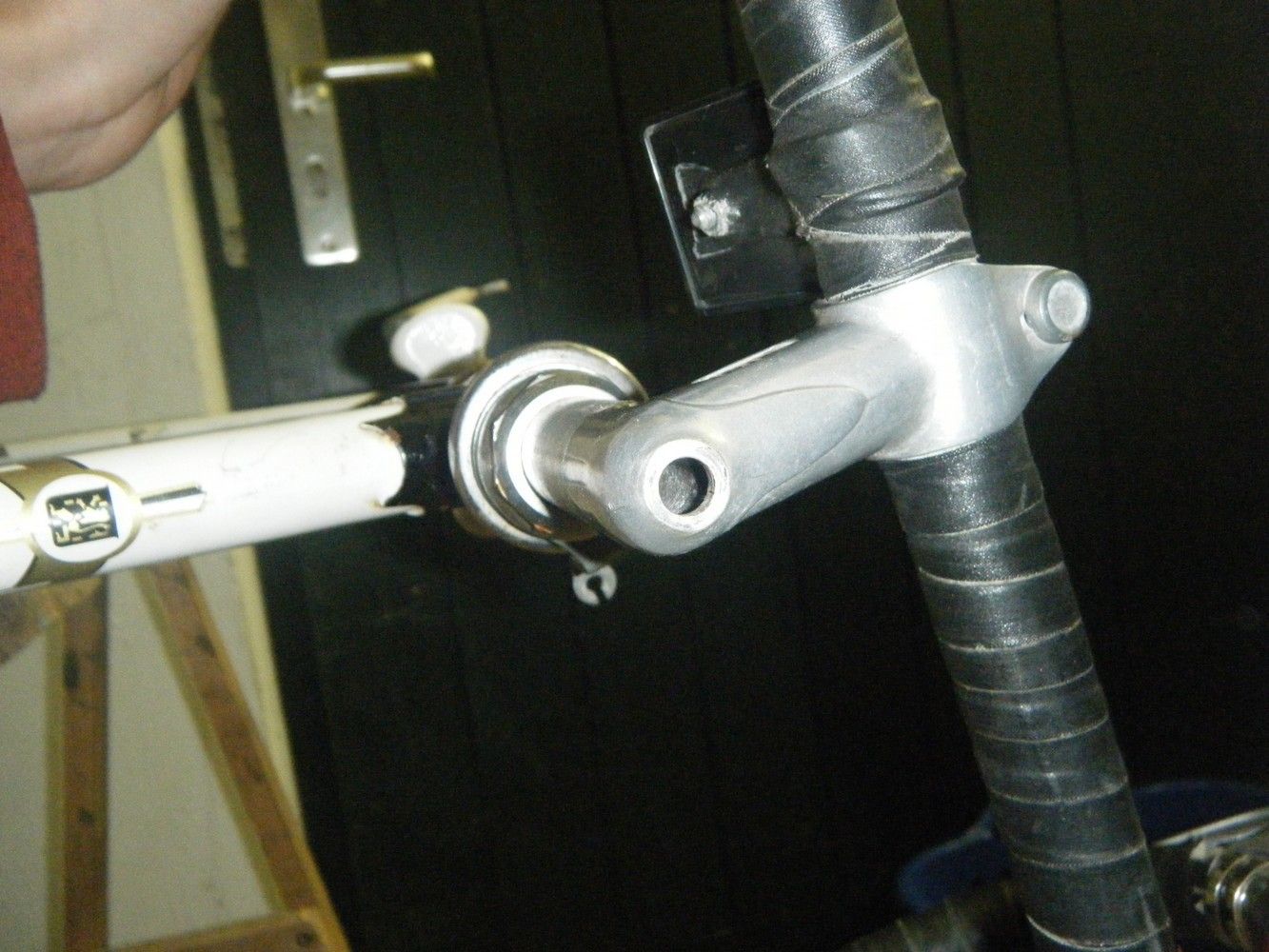

Hab mir nen neues Problem gemacht... Auch wenn es jetzt nicht hier rein passt und das wahrscheinlich eine Milliarde mal im Internet steht, finde ich es nicht und frage jetzt hier: Wie zum Henker kriege ich die Gabel vom Vorbau getrennt? Gewinde? Klemmt und ein Hammer hilft? Schraube vergessen?
Gruss

Schraube vom Vorbau mal ein Stück reindrehen und dann mit leichten Hammerschlägen den Spreizkonus am unteren Ende versuchen zu lösen.
... damit wär das Gewinde in der Gabel nun im Arsch (EDIT: Oder im Vorbau?)... Die Schläge wareb leicht... Eine Idee wie ich das nun auseinanderbekomme? Wie sind Vorbau und Gabel überhaupt miteinander verbunden?
