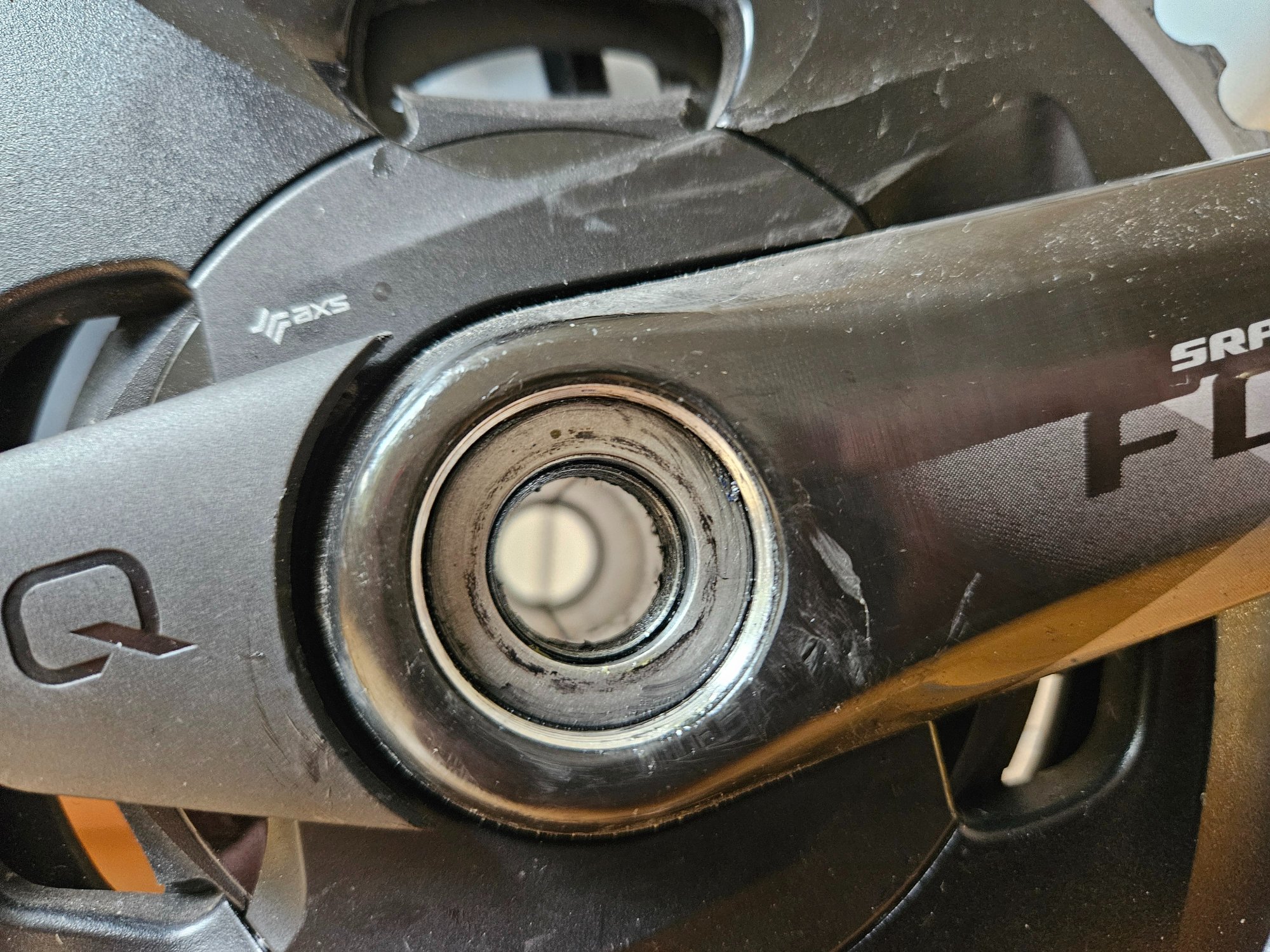

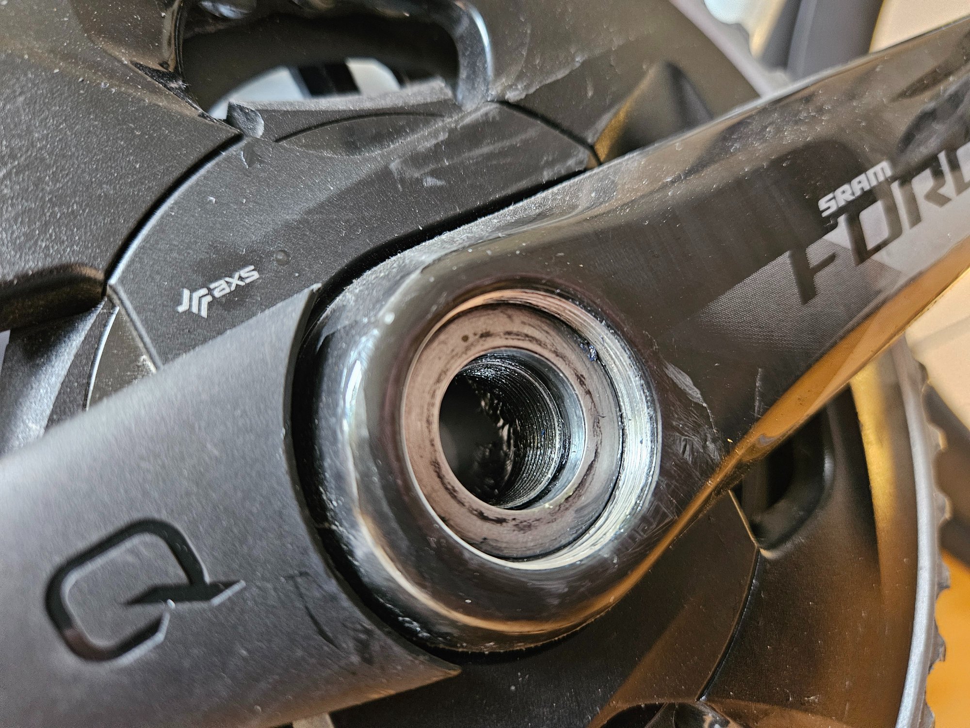

Hallo Rennrad-Community,
ich habe leider ein kleines oder mittelschweres Problem mit meiner SRAM Force Kurbelgarnitur (aus 2022, also nicht die ganz neue Version) an meinem Cube Litening 2022. Da ich ein Knarzen irgendwo da unten bei Treten habe und gleichzeitig die abgefahrenen Kettenblätter wechseln wollte, wollte die die Kurbelgarnitur einmal abschrauben, Kettenblätter tauschen und neu fetten. So weit erstmal nichts sonderlich Herausforderndes.
Nun aber zu meinem Problem: Ich bekomme die Kurbelgarnitur nicht demontiert. Auf der Seite der Kettenblätter habe ich die Schraube rausgedreht und auf der anderen Seite habe ich das Adjustierrad oder Fixierrädchen (damit die Kurbel kein Spiel hat), wie auch immer man das nennt, vollständig gelöst. Die Kurbel sitzt aber weiterhin bombenfest (mit dem Spiel durch das gelöste Fixierrädchen). Ich erinnere mich, dass mir letztes mal einfach die beiden Kurbelarme entgegen gefallen sind, nachdem ich die Schraube gelöst habe.
Bisherige Analyse: Das Rad war zuletzt vor 6 Monaten im Business Bike - Service beim Händler und dort wurde die Kurbel zum nachfetten, zu letzt demontiert, seitdem war ich da nicht dran, somit kann ich auch nicht sagen, was dort genau gemacht wurde. Was ich aber sehe ist, dass die Schraube auf der Kettenblattseite extrem weit hingeschraubt war bzw., wieder reingeschraubt werden muss, damit sie fest sitzt. Bei festgezogener Schraube sieht man ca. 3-4 Millimeter von dem Gewinde (siehe Fotos). Ich könnte Schwören, dass das bisher nicht so war und man das Gewinde eigentlich nicht so sehr sehen sollte. Sieht irgendwie falsch aus. Meine Befürchtung ist, dass sich da etwas, laienhaft ausgedrückt, „festgefressen" hat zwischen den beiden Kurbelarmen.
Kann mir eventuell jemand helfen, hat eine Lösung damit ich die Kurbelgarnitur abgekomme oder anderweitige sinnvolle Ideen?
Vielen Dank Euch im Voraus.
Schau dir mal die Händleranleitung von SRAM an.
Dann wird dir auffallen was da fehlt, die 3-4mm Gewinde die du da siehst gehören nähmlich dem integrierten Kurbelabzieher. Der ist anscheinend irgendwie abhanden gekommen.
So sollte das aussehen. Und da wird auch nichts abgeschraubt.
Du hast mit dem 10er-Innensechskant den integrierten Kurbelabzieher rausgeschraubt. Der muss bleiben, wo er ist und die Kurbel schraubst du einfach mit einem 8er (unter dem 10er-Loch sozusagen) ab.

Vielen vielen Dank Euch für die mega schnelle Hilfe. Da scheint bei der Wartung beim Händler (grrrr) der Gegenring bzw. der int. Kurbelabzieher abhandengekommen zu sein. Ich habe jetzt mal ein neues Schraubenset bestellt und warte mal ab bis es da ist. Nochmals vielen Dank.
Wenn es dich beruhigt, damit habe ich damals den "Peinlichste Schrauberfehler"-Thread eröffnet:
@benjorito: Danke für die Anekdote. Den Hammer hatte ich auch schon fast in der Hand. Sorry, hatte Deinen Beitrag leider bei der vorherigen Suche, bevor ich den Thread aufgemacht habe, nicht gefunden, dann hätte ich mir den hier vlt sparen können.
Kurzum: Thema kann zu.
