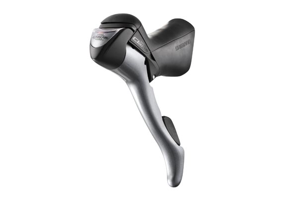

Er kann sein begehrtes 5700er Schaltwerk nehmen.
Für den Fall, dass ihm irgendwann mal die STIs kaputt gehen, bringt Shimano demnächst die modernen Claris 8x STIs heraus.
Quelle: http://www.cyclingweekly.co.uk/news/product/537152/shimano-launches-new-claris-groupset.html
