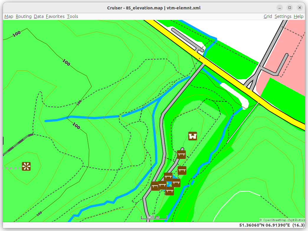

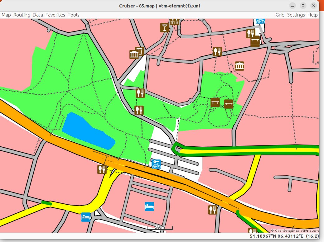

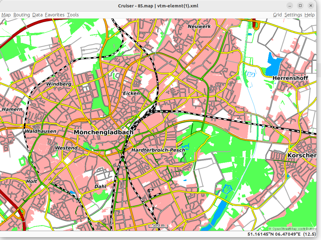

Hi Chris ,
hast du denn einen der aktualisierten VTM-Themes zum Testen genutzt?
Edit:
Gerade mal in ein aktualisiertes XML geschaut:
XML:
<m e="way" k="landuse" v="building|commercial|industrial|residential|retail">
        <area cat="bolt2" fill="#FFAAAA"/>
        <area cat="roam" src="patterns/light_red.png" />
    </m>
Exemplarisch im Cruiser:
Bei mir (ROAMV1 mit VTM enabled) klappt das nicht mit rot hinterlegten Gebäuden etc.

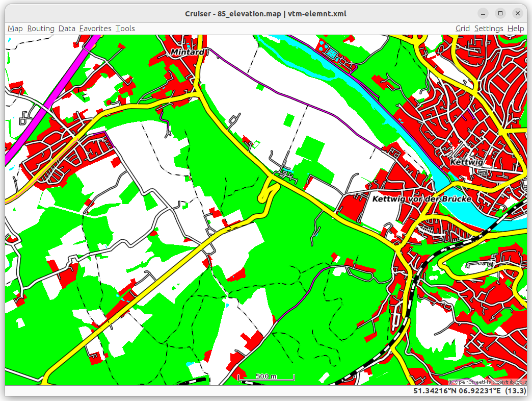

Weiss nicht. Alles andere (Wald, Radwege) wird immer sofort im geänderten Layout dargestellt. Auch wenn ich den tmp-Ordner im maps-Ordner nicht lösche. Und auch wenn ich ein Theme nutze, was nicht speziell nur den Roam anspricht.
Das ist dein Theme.
Ist das da bei Dir links oben im Kartenausschnitt ein breiter Radschnellweg, der da so breit magentafarben zu sehen ist?
Oh schön. Evtl. könnte es auch am orig. Wahoo-Kartenmaterial liegen, dass bei mir auf dem RoamV1 die Bebauung nicht rot dargestellt wird?
Jep, scheint so als seien die entsprechenden Informationen in den originalen Karten nicht enthalten.
Nein, so hast du Darstellung von Autobahnen definiert.
Hmm, Autobahnen sind bei mir auf dem RoamV1 in dunklem Rot….
Und in Deiner letzten Zoomstufe hätte ich gerne auch die Bebauung mit dargestellt.
Muss ich nochmal tiefer in XML-Code rumeditieren.
