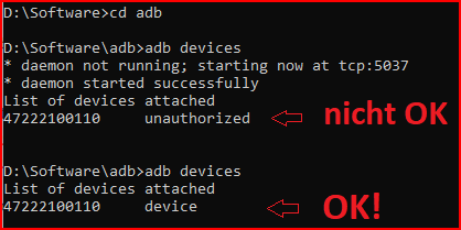

ADB mit dem Roam V1 funktioniert! Ich meine, das sich die Tastenkombination mit dem letzten Update geändert hat (siehe auch im Youtube Video):
  1. Wahoo noch nicht per USB anschließen
  2. "Vol +" und "On/OFF" Taste gleichzeitig (oder diese danach) drücken (oben links leuchtet die erste LED weiß für ca- 2 Sek.)
  3. Wahoo jetzt per USB anschließen
  4. Befehl "adb devices" absetzen:
adb devices
daemon not running; starting now at tcp:5037
daemon started successfully
List of devices attached
47222100110 device
Wichtig ist die letzte Info (wenn es nicht geklappt hat steht da unauthorized - siehe Anhang - in dem Fall noch mal von Anfang an...)
5. Maps\temp alles löschen (*.map Dateien)​
6. adb shell am broadcast -a com.wahoofitness.bolt.service.BMapManager.PURGE​
7. adb shell am broadcast -a com.wahoofitness.bolt.service.BMapManager.RELOAD_MAP​
8. Wahoo neu starten​
So hat das bei mir immer geklappt (unter Win11) - oft aber auch erst nach dem 2. - 3 Versuch mit der Tastenkombi!.

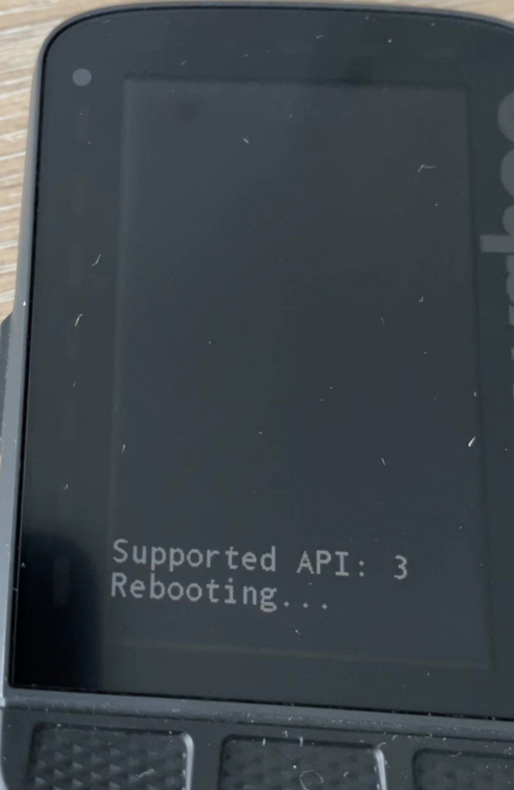

Hab das mit der oben beschriebenen Tastenkombi aus Versehen gerade im Aus-Zustand gemacht. Dann kam Folgendes:
Kann jemand damit etwas anfangen?
