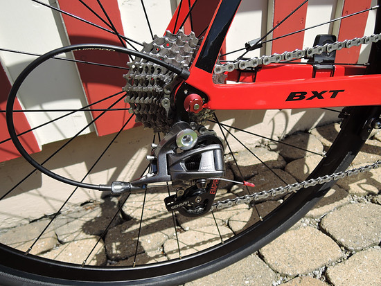

Aluschrauben sind verbaut, Tachosensoren nochmal anderst angeordnet, Schutzfolie ist angebracht.
Nur das Felgenband ist noch nicht gekommen. Das erklärt auch die 10g Gewichtdifferenz zwischen errechnet und gemessen ;)

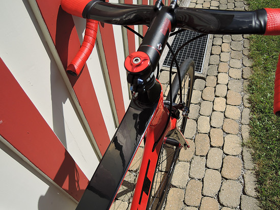

Und die Steuersatzkappe hat noch eine kleine Beschriftung bekommen
