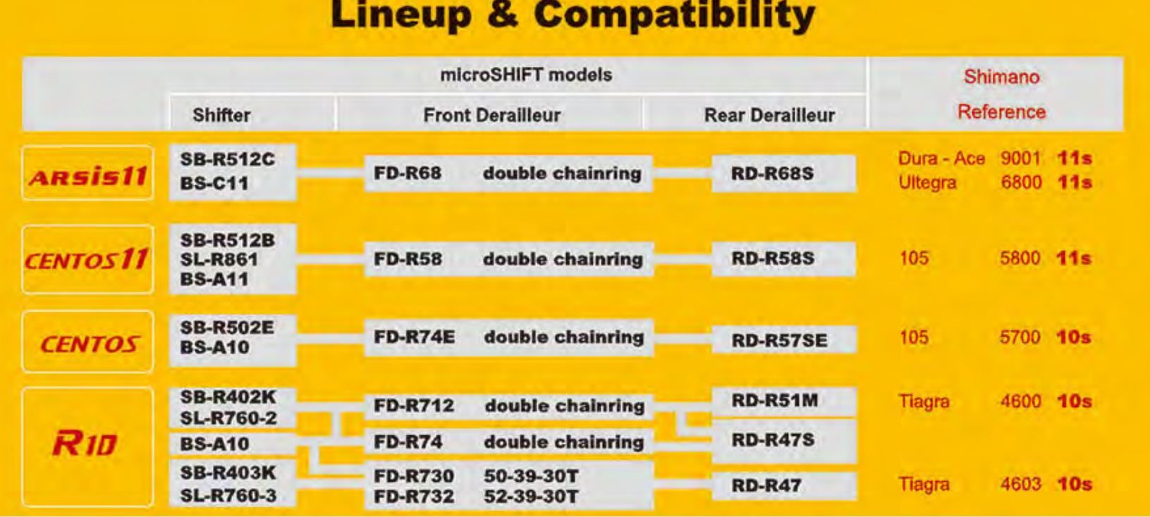

Also microshift hat bei den neuen 10 und 11-fach Modellen (Züge unter dem Lenkerband) die Schaltlogik von Campa übernommen.
Bei der 10-Fach bitte aufpassen: es gibt zwei Varianten. Die eine ist mit allen alten (z.B. Ultegra 6600, 6700, 105 5700) Shimano Schaltwerken kompatibel, die andere funktioniert nur mit dem neuen Schaltwerksdesign (Tiagra 4700, vielleicht funktioniert auch ein 105er 11-Fach Schaltwerk).
Die alten Microshift 10-Fach Schalthebel (Wäscheleine) bedienten sich einer abgewandelten Shimano Schaltlogik und sind mit allen Shimano 10-Fach Schaltwerken kompatibel mit Ausnahme der Tiagra 4700.
Beachte die Kürzel der Schaltbremsgriffe:
Alt Centos 10-Fach SB-R402E (Wäscheleine) >>> kompatibel zu allen alten Shimano 10-Fach, Ausnahme: Tiagra 4700
Alt Arsis 10-Fach SB-R402C (Wäscheleine). >>> kompatibel zu allen alten Shimano 10-Fach, Ausnahme: Tiagra 4700
Neu Centos 10-Fach SB-R502E >>> kompatibel zu altem 10-Fach Design Shimano (z.B. Ultegra 6700)
Neu Centos 10-Fach SB-R502B >>> kompatibel zu neuem Shimano Design Shimano (z.B. Tiagra 4700)
Neu Centos 11-Fach SB-R512B. >>> kompatibel zu neuem 11-Fach Design Shimano (z.B. Ultegra 6800)
weshalb passende Komponenten mit den 11fach Zugverhältnissen (wie es afaik die 4700 verwendet) eher zu bekommen sein werden.
Mal vorrausgesetzt, dass Shimano nicht wieder die Zugverhältnisse verändert und ich nicht fehlinformiert bin
Die Tiagra4700 Kompatibilität hat den Vorteil, dass man einfach das Tiagraschaltwerk mit dem großen Käfig verwenden könnte, das große Microshiftschaltwerk konnte ich näml. in DE nicht finden.
Danke, sehr schöne Übersicht, aber es fehlen alle Tiagra4700 kompatiblen Modelle

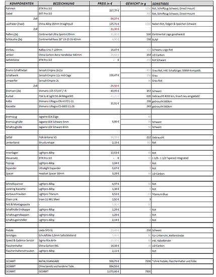

Der nächste Schritt Gewicht und Preis der einzelnen Komponenten summieren, dann alles nochmal verbessern... Am ende ist das hier dabei herausgekommen:
Beim Preis sind alle hellgrau hinterlegten Zellen, die Teile die ich bereits daheim hatte. Beim Gewicht bedeutet hellgrau, dass das noch nicht nachgewogene Angaben bzw. Schätzungen sind.

versuchs mal hiermit: https://fotos.rennrad-news.de/f3/4/456/456590-tgc9rg94e0b0-bxt-original.pngKannst du die Liste noch mal in besserer Auflösung einstellen? Ich kann es nur schlecht erkennen, und wenn ich es vergrößere wird es so pixelig das ich noch weniger erkenne.
perfekt, jetzt kann man es richtig lesen
