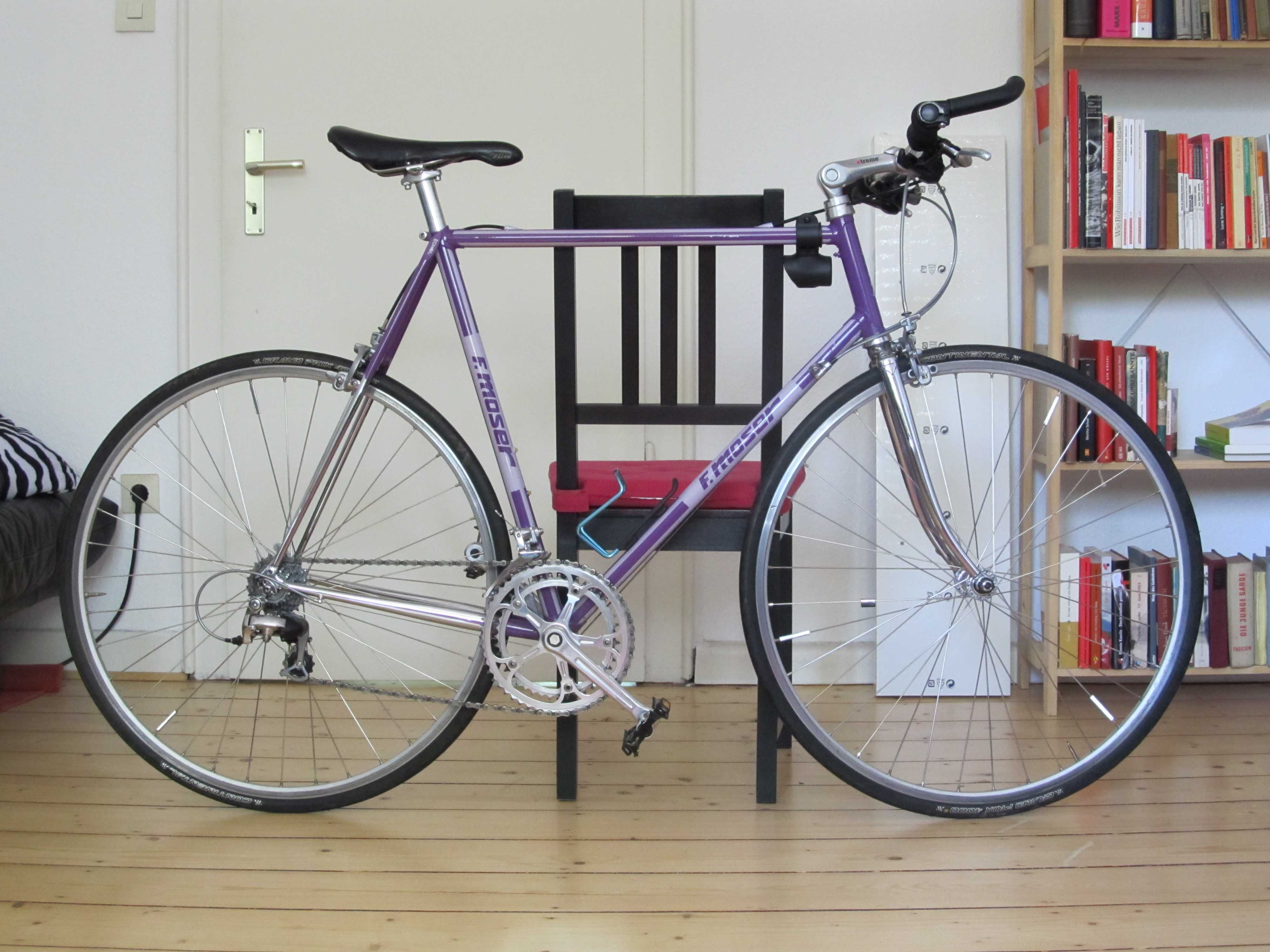

Hallo Forum!

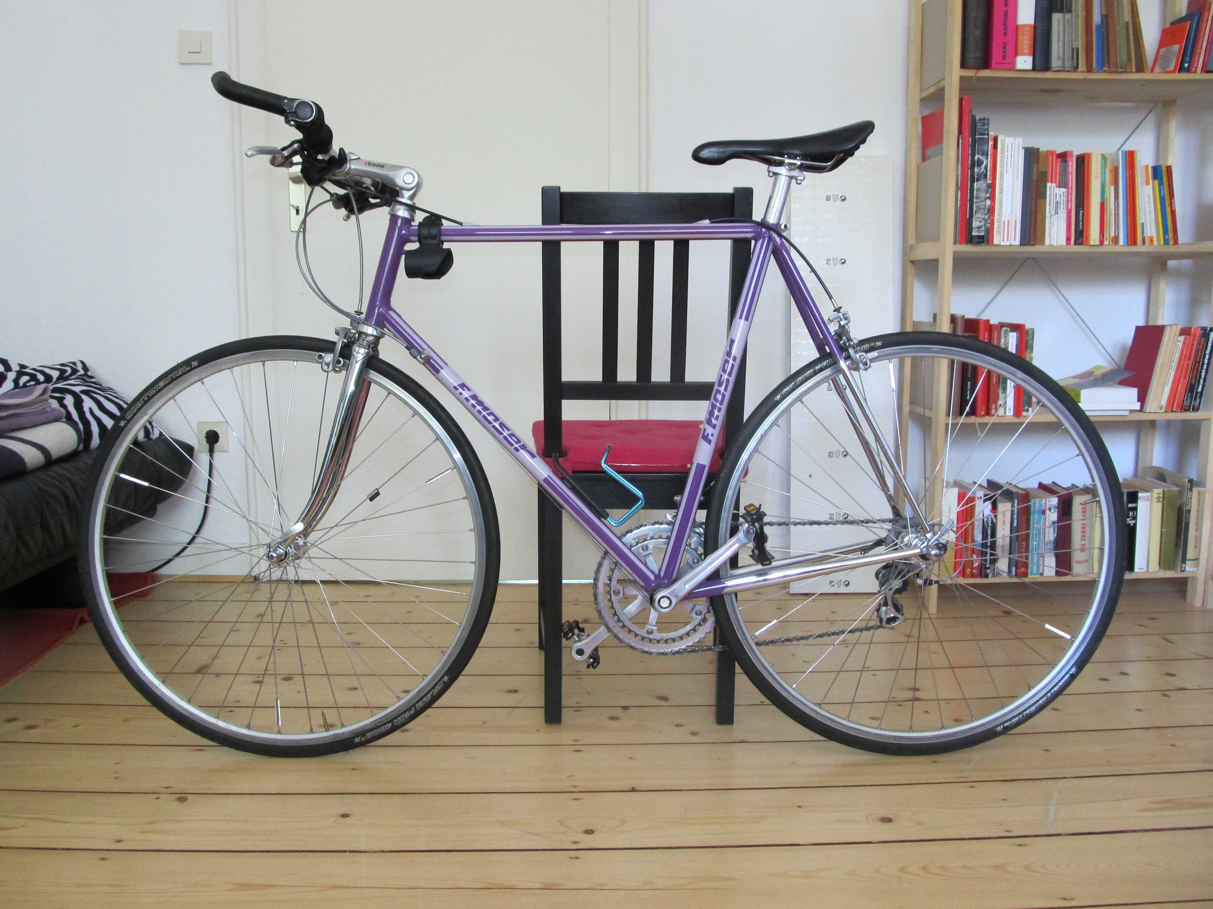

Ich bin vor ein paar Tagen (quasi wie die Jungfrau zum Kinde) zu meinem ersten Rennrad gekommen.
Sah hübsch aus, hat fast nichts gekostet also dachte ich mir: "Warum nicht ist bestimmt schnell."
Vorher hab ich immer nur total abgerockten Mühlen vom Schrott den Rest gegeben....
Mein lieber Scholli das hier ist jetzt was gaaaaaanz anderes.
Naja aber damit fingen die Probleme dann an:
-Wie zum Henker bekomme ich Schutzbleche an das Teil, Befestigungen gibbet nicht und ohne damit rumfahren ist schon bei wenig Regen ne ziehmliche Sauerei.
-Ich meine mich aus der Schule erinnern zu können, das an nem Rad ne Beleuchtung mit Dynamo dran sein muss (warum auch immer) und also Batterielampen nicht zählen; wie bekomme ich da nen Dynamo dran?
-Der Sattel ist ne Katastrophe sowas von unbequem, könnt ihr da nen anderen empfehlen, der nicht so mega teuer ist?

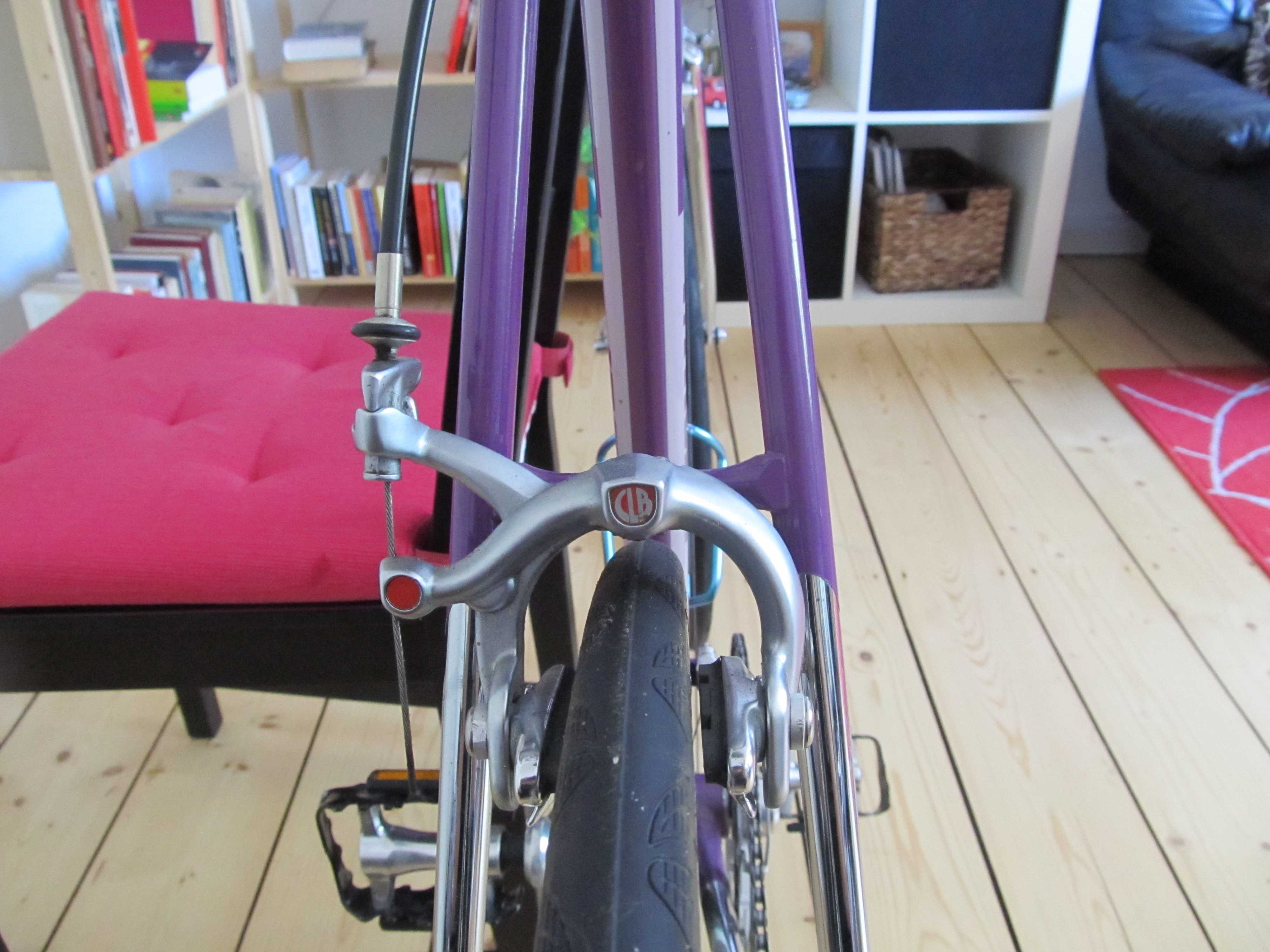

-Die Bremse vorne wollte partout nicht in der Mitte bleiben. Hab mir jetzt provisorisch mit Kabelbindern geholfen, aber vielleicht verrät mir ja ein netter Mensch, wie mann den Bremszug kürzer kriegt,der schien nämlich der Übeltäter zu sein.

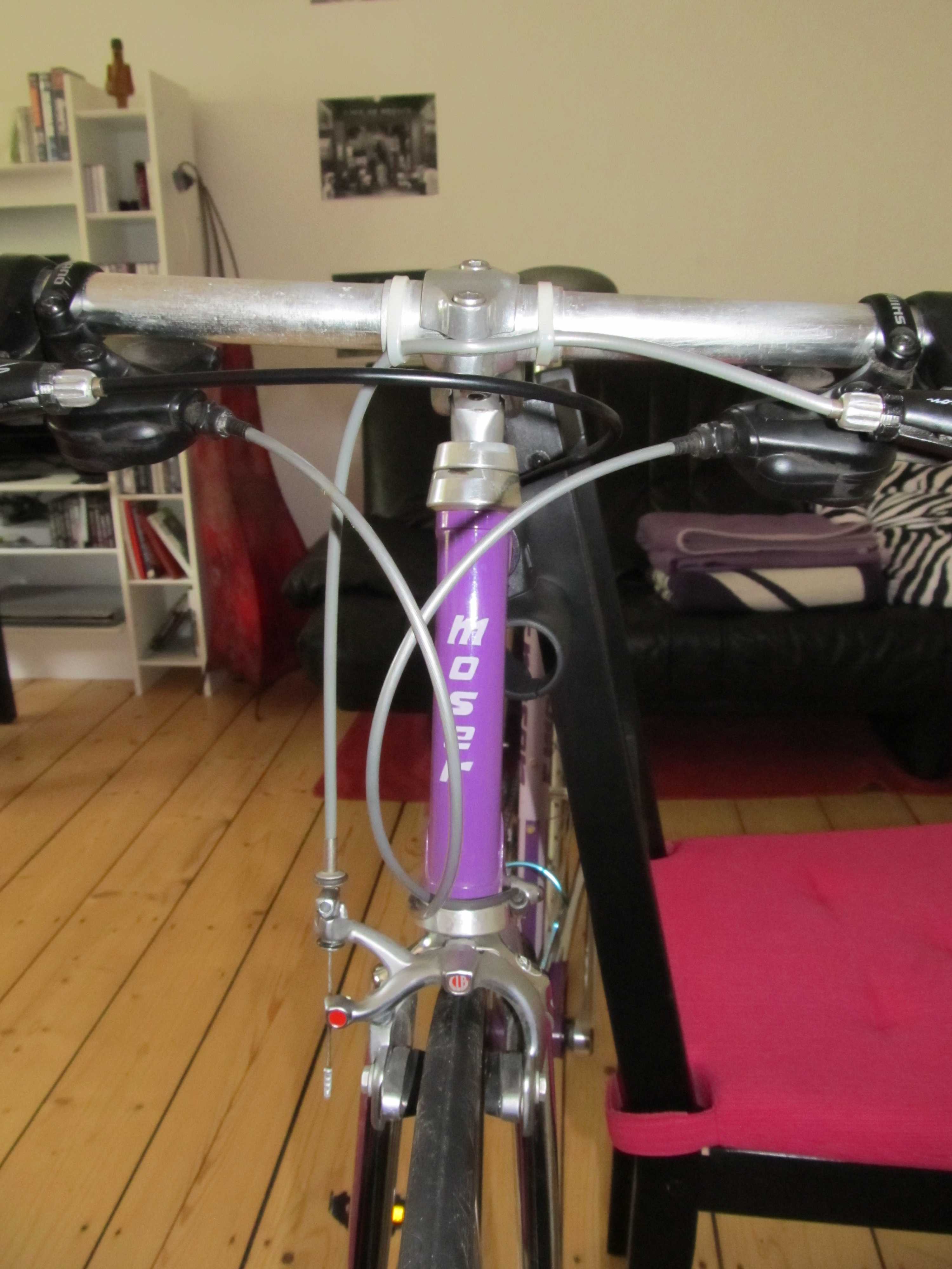

-Der Lenker ist nicht der originale, aber vielleicht bekomm ich den noch, nur wie baut man das um (erstmal nicht so wichtig wird frühestens in 2 Wochen interessant)
-generelle Pflegetipps sind sehr willkommen, wie gesagt nen Fahrad zu pflegen hat mich bisher nie interessiert, also weiß ich nicht was da zu beachten ist.
-wenn euch anhand der Bilder noch was auffällt, für konstruktive Kritik bin ich immer offen ;-)
So erstmal genug der Fragen, außer vielleicht eine noch, ob mir jemand etwas zu dem Rad generell erzählen kann, nen bisschen was hab ich auch schon rausgefunden über den Francesco Moser, aber so interessehalber....vielleicht weiß ja noch wer irgenwas über Modell und/oder Baujahr...
So das wärs erstmal, schonmal nen gaaaaanz lieben Dank im Vorraus an alle, die antworten,

Klasse Rad! Glückwunsch!
Schutzbleche waren auch für den Rahmen nie gedacht, deshalb sind auch keine Ösen dran ;-)
Du kannst Dir höchstens welche zum stecken holen, was ich nicht tun würde!
Wenn ich mich nicht irre sind die CLB Bremsen die leichtesten die es damals gab...
Auch ein Dynamo war hier nicht vorgesehen, da gibt es gute Alternativen wo auch keiner was zu meckern hat.
Mein Pflegetipp Nr.1: Versuche nicht bei Regen zu fahren!
Nen Sattel bekommst Du hier regelmäßig im Forum angeboten, da gibt es keine wirkliche Ideal-Lösung, entweder er passt auf deinen Hintern oder nicht.
Deswegen schwören Radfahrer ja bei Touren auf Hosen mit Polsterung ;-)
Ansonsten kann sich ein Hintern auch an einen Sattel gewöhnen bzw. andersrum

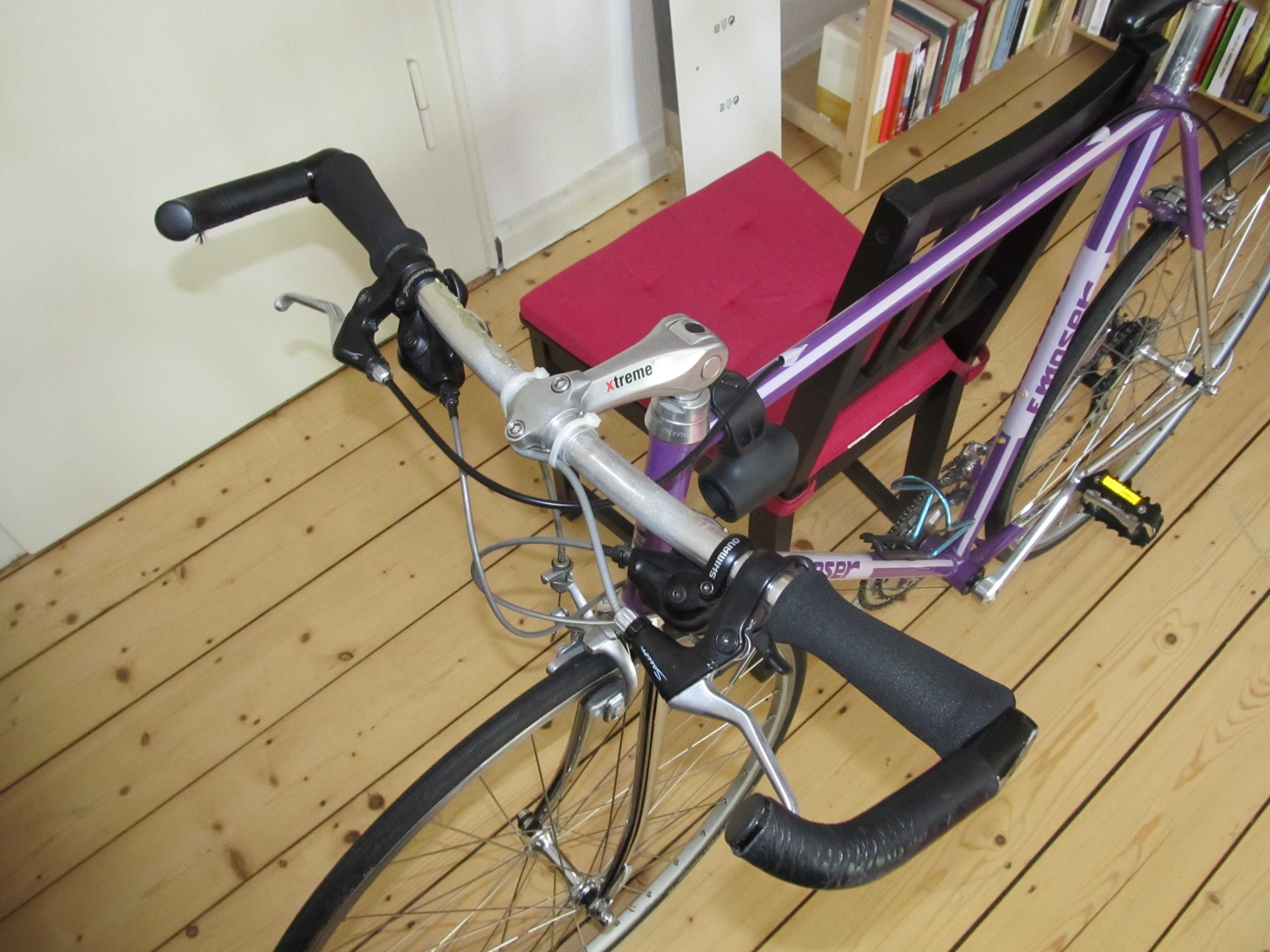

Die Bremsgriffe sind auch nicht für Seitenzugbremsen ausgelegt. Hier würde ich Dir einen nennen wir es mal Rückbau empfehlen...d.h. neuer Lenker und neue Bremshebel (auch hier im Forum zu bekommen)
Ach ja ich würde noch dieses hässliche schwarze Ding ich nehme an es ist die Schlosshalterung abmachen...

1: es gibt Schutzbleche für Rennräder z.B. von SKS (einfach mal google anwerfen)
2: Dynamo ist nicht verpflichtend für Rennräder... Batterielicht genügt
3: Sattel muss so 😉
4: Bremszüge dürften die richtige Länge haben, scheint mir eher so als ob die Bremsen nicht korrekt festgezogen sind ( ohne Gewähr)
5: Zum Lenkerwechsel ( und am besten auch gleich den Vorbau...) gibt es genug Videos auf Youtube, einfach mal suchen.

Die Bremse hab ich vor dem Kabelbindereinsatz versucht nen bisschen fester zu ziehen, hat aber nicht geklappt, nach jedem Bremsvorgang hing die wieder schief.
Wenn ich den alten Lenker hab mach ich mich mal an die Arbeit, bin eigentlich handwerklich recht gut, nur mit Fahrrädern kenn ich mich null aus 🙂
(Vorbau ist das Ding zwischen Lenker und Rahmen oder?)

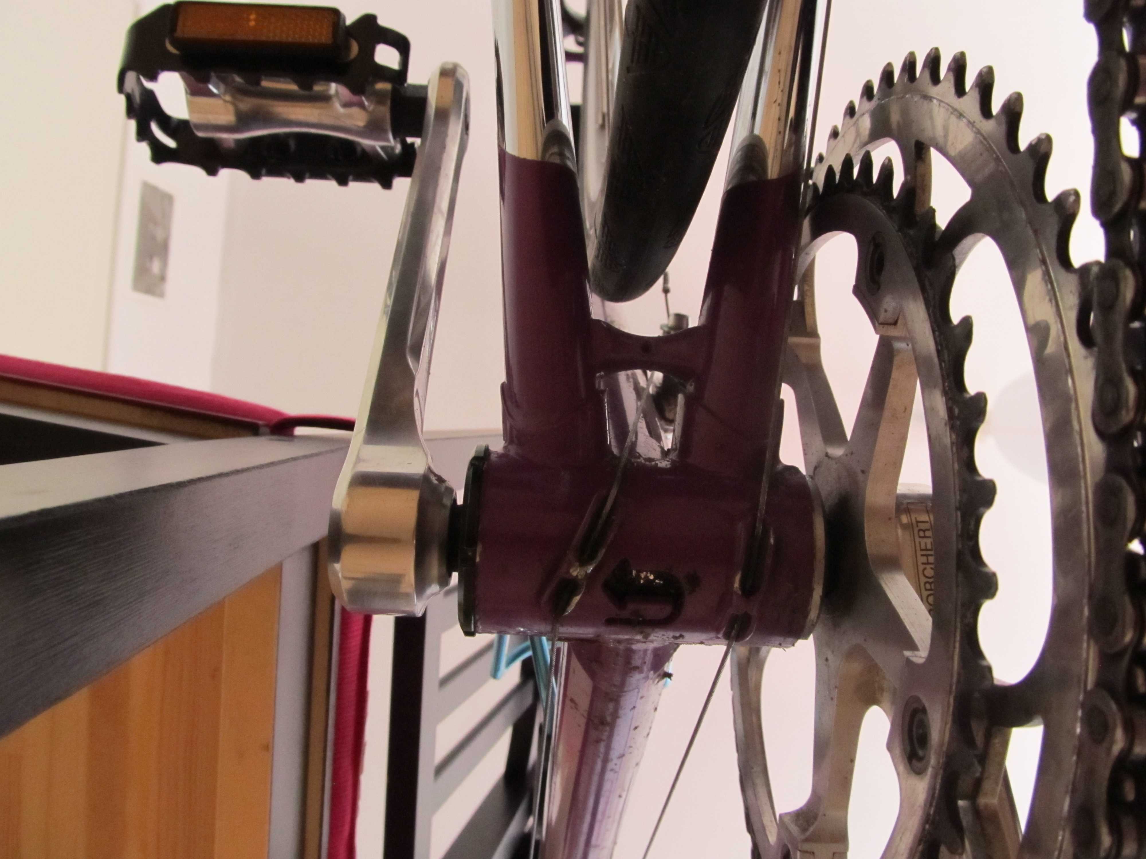

Pflegetipps:
Bremszüge erneuern; Enden der Zughüllen sauber abschneiden und glätten, auf die richtige Länge achten (dann erledigt sich vermutlich bereist das Problem der schiefen Bremse).
Eventuell Bremsen auseinandernehmen, Dreck entfernen etwas fetten und wieder zusammenbauen.
Radnaben öffnen, auseinandernehmen, säubern und neu fetten (Vorsicht: lose Kugeln!).
Tretlager öffnen (Spezialwerkzeug nötig); ebenfalls säubern und fetten.
Dito: Steuersatz.
Wenn Laufflächen und Kugeln der Lager noch gut aussehen müssen keine Teile getauscht werden.
Da Du bei Regen fahren wirst sind diese Schritte essentiell für die Lebensdauer des (wirklich) schönen Stückes.
Ach ja: Wenn die Kette sauber über die Ritzel läuft kannst Du sie und die Ritzel erstmal lassen. Wenn nicht – und das ist insbesondere bei den mittleren Ritzeln nicht ganz unwahrscheinlich, ist ein Tausch angesagt.

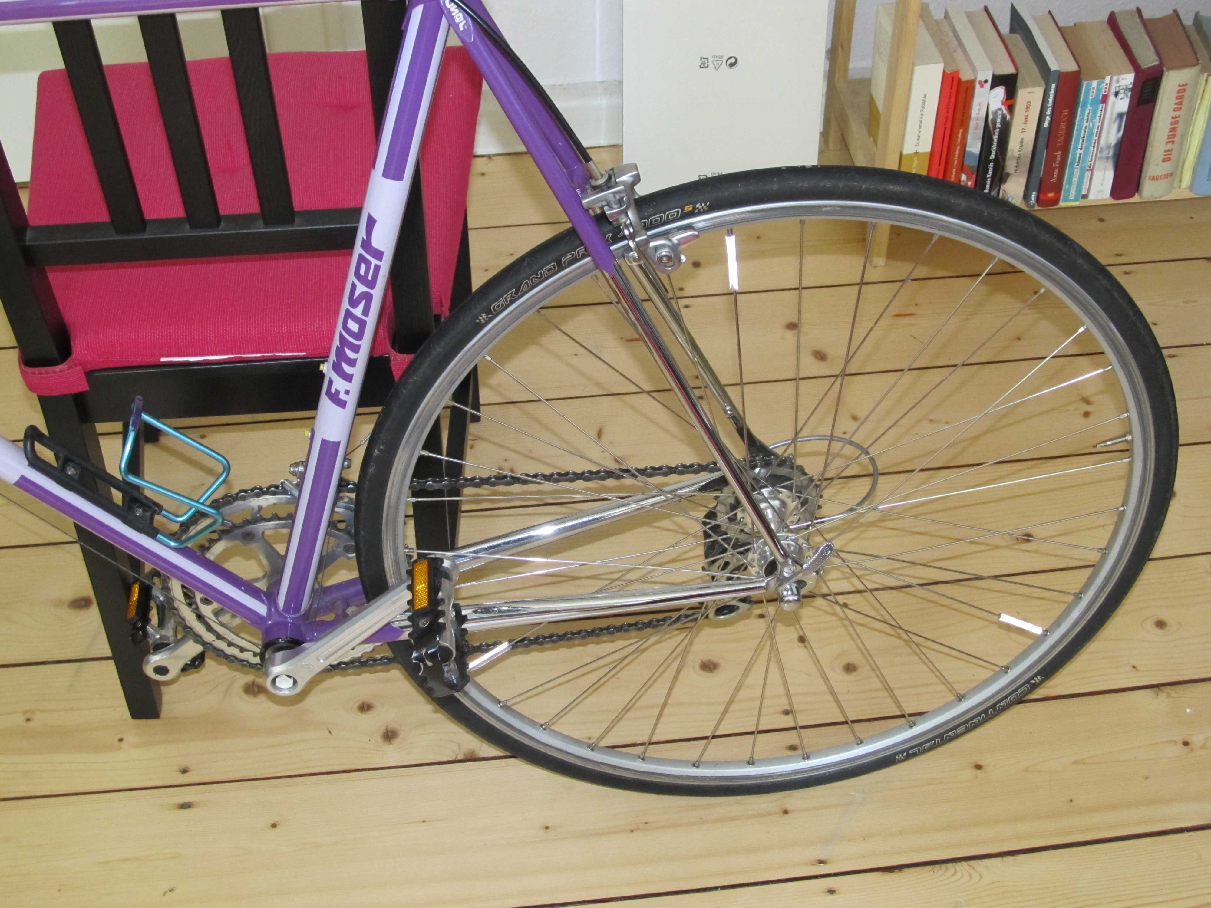

Natürlich kannst Du auch mit nem Rennrad durch Regen fahren. Nur bedarf es regelmäßger Pflege und Wartung, damits auch funktionstüchtig bleibt. Fett ist gut. Wachs ist auch gut.

Wenn du diesem schönen Rad schon nicht die Ehre erweist einen echten Lenker und Co zu besorgen, dann könntest du zumindest über Pedale mit Haken nachdenken. Damit ist man einfach viiiel schneller 😛 ist nur Gewöhnungssache und bisl Übung, keine Angst! (http://fstatic1.rennrad-news.de/img/photos/3/8/3/3/2/_/large/DSC_1316.JPG)

Wie du willst... Aber Regenfahrten schaden dem Rad massiv, da die Zugführungs-Öffnungen auf der Oberseite des Oberrohrs sind. Das läuft ganz schnell voll Wasser und gammelt munter vor sich hin.

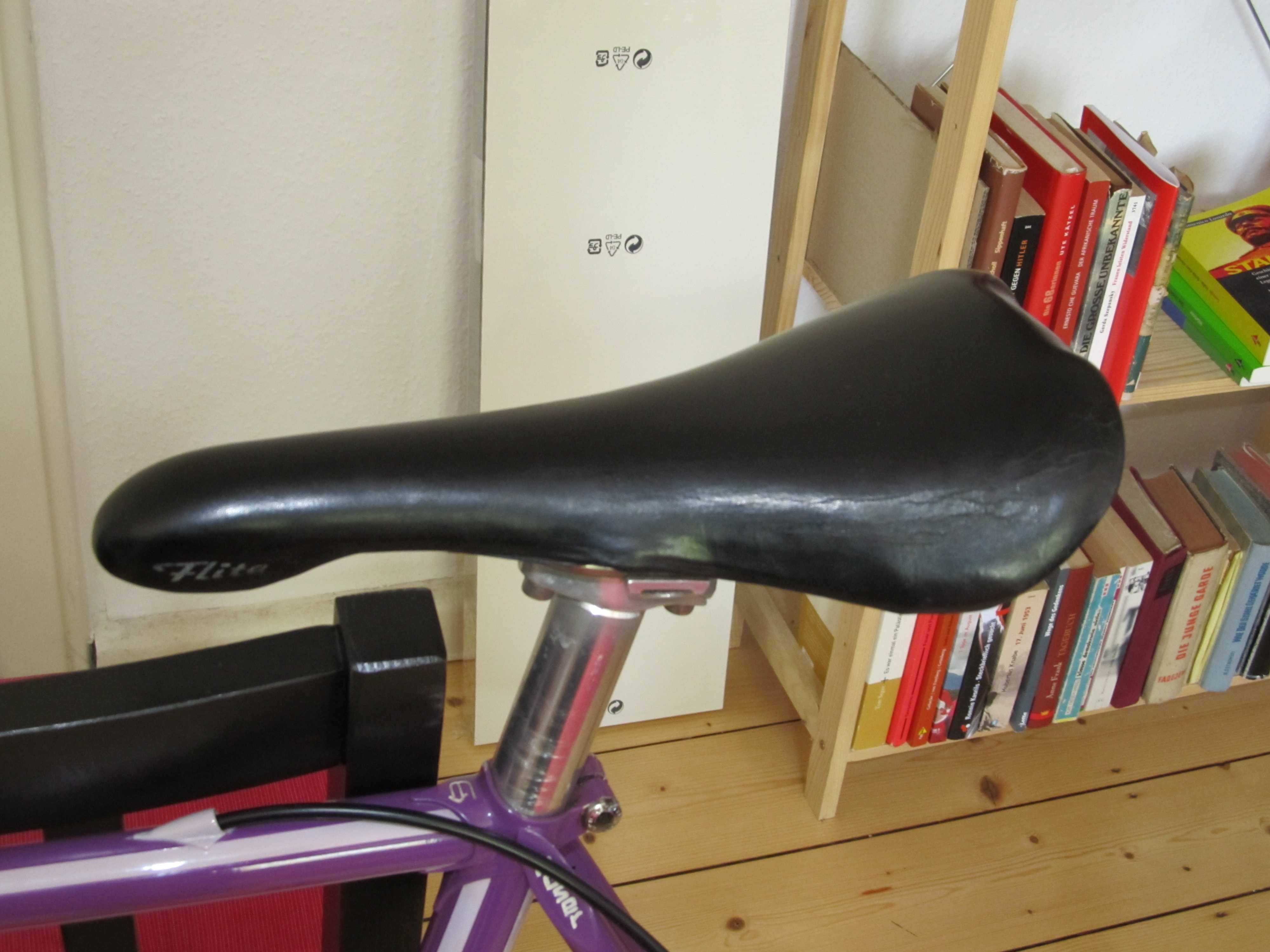

Zum Sattel:
Der gehört im Grunde - trotz seiner reduzierten Optik - zu den bequemeren Modellen.
Voraussetzung ist die richtige Position. Der Sattel sollte waagerecht stehen. Auf dem Bild ist er vorne zu tief und damit hinten zu hoch. (Wasserwaage auf Sattelnase und Hinterkante stellen. In der Sattelmitte bleibt bei diesem Modell dann eine Kuhle, die keinen Kontakt zur Wasserwaage hat. Sattel so justieren, dass er waagerecht steht.) Wenn Du dann weiterhin Schmerzen hast, kann das daran liegen, dass
  1. Dein Hintern sich erst nach und nach daran gewöhnen muss. [Eine Frage der Zeit]
  2. Du übergewichtig bist. [Abnehmen! Oder Sattel tauschen.]
  3. Dein Becken zu breit für den Sattel ist und bleibt. [Sattel tauschen]
  4. Der Rahmen für Dich im Grunde ein Stück zu groß und daher auch zu lang ist, und Du in Folge den Sattel nicht richtig (mit den Sitzbeinen des Beckens) belastest. [Sattel oder eigentlich ja den Rahmen tauschen]
Natürlich sind Rennradsättel auch für die Verwendung mit speziellen Hosen mit Sitzpolster ausgelegt. Wenn Du das Rad als Alltagsrad mit Jeans und Unterhose nutzen willst, mach Dir gleich einen anderen Sattel drauf.
Zum Luftdruck:
Was die Reifen brauchen min./max. steht drauf [bar].
Alles über 6 bar ist mit einer gewöhnlichen Rahmenpumpe schwer zu erreichen.
Auf mittlere Sicht benötigt man eine Standpumpe!
Ich kann der Abbildung nicht entnehmen, ob die Reifen 23-622 oder 25-622 sind. Je schmaler die Reifen und je schwerer der Fahrer, desto mehr Druck ist nötig. Dann rollt es nochmal um Klassen besser, aber es verschärft sich auch die Situation am Hintern wieder... 🙁
