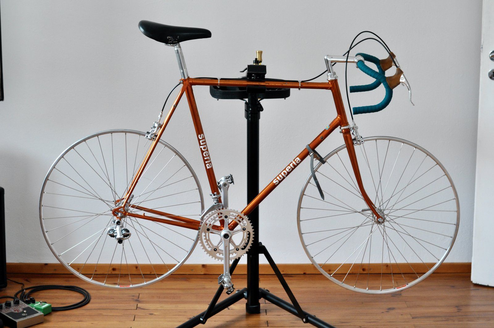

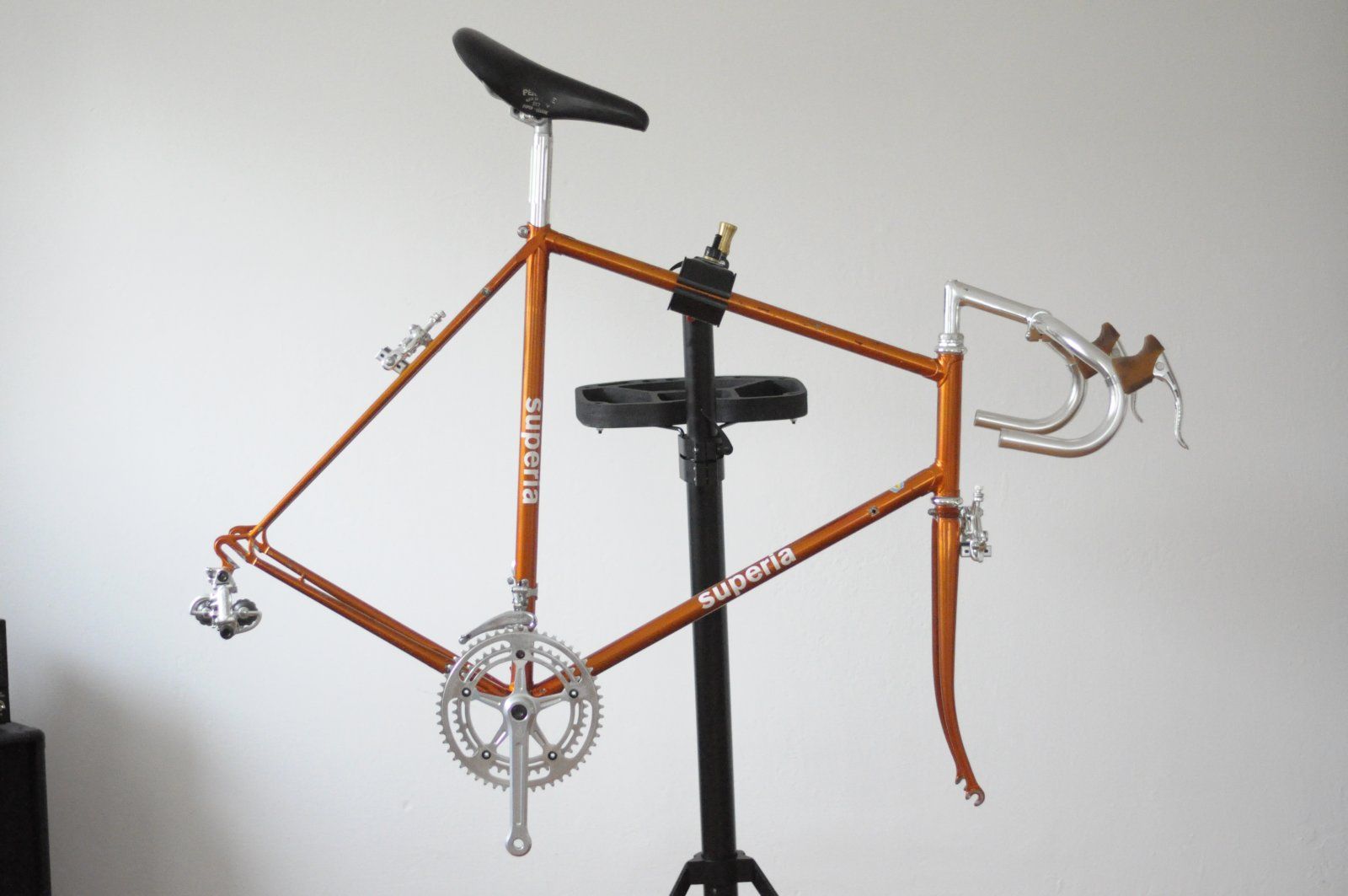

Als ich den Sattel zur Probe montierte war direkt klar, daß dieser mit seinen 8mm Schienen nicht zur Campagnolo SR Stütze passt. Diese ist für 7mm Schienen entworfen worden. Die dickeren Schienen würden ohne Nachbearbeitung bloß an den Rändern der Sattelstützteile aufliegen. Zudem sind diese zwei unteren Teile bei der SR im Gegensatz zur NR auch aus Aluminium. Bei den beiden oberen Klemmteilen ist das hintere sowieso mit breiteren Aufnahmen gefertigt, passt also. Das vordere habe ich auch an den größeren Radius angepasst. Mit der Feile erreicht man vor Allem eines: Zufriedenheit, weil nun alles gut zusammenpasst. Wenn dann evtl. noch die Sicherheit vor Brüchen dabei rausspringt...
