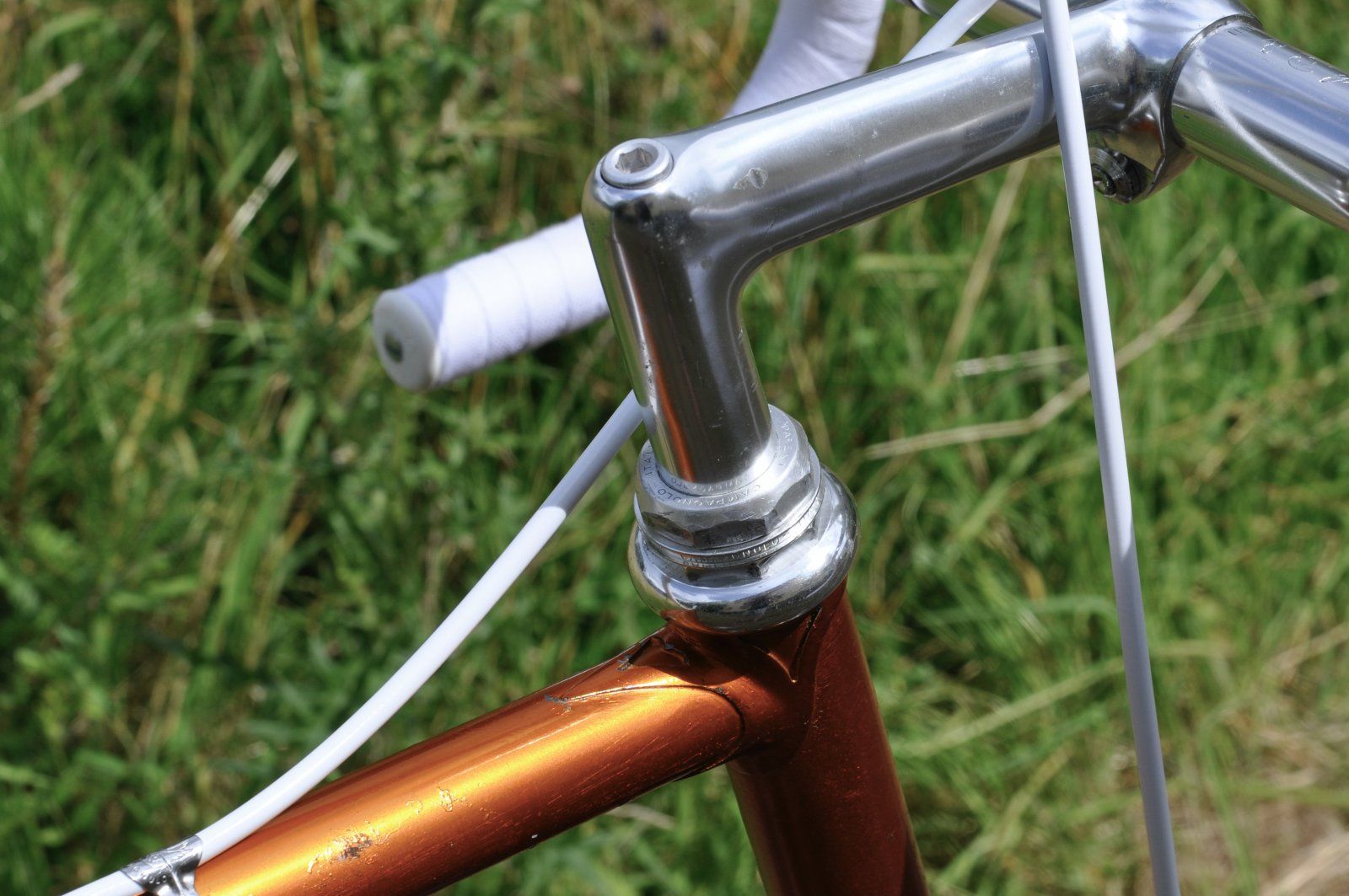

Steuern: Campagnolo SR Pista Lager und Alubolzen im 3ttt Vorbau.

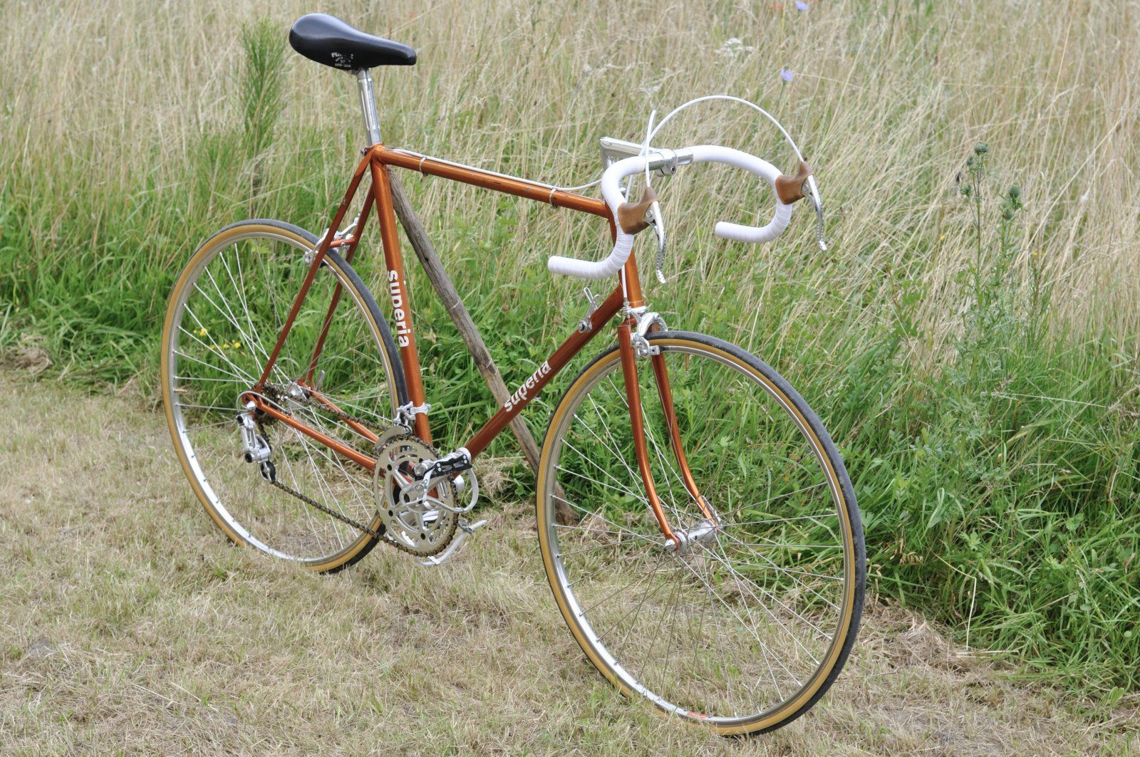

7540g
*mit unleichten Laufrädern aus Campagnolo Record Naben und deren Schnellspanner plus Mavic Module E Felgen plus jeweils 36 Speichen und Nippeln
*ohne Schraubkranz, Kette, Schaltzüge, Zughülle, Schalthebel, Pedalhaken, Riemen, Reifen, Schläuche und Felgenband
*so gut es geht konform mit 1976, meines Wissens nach

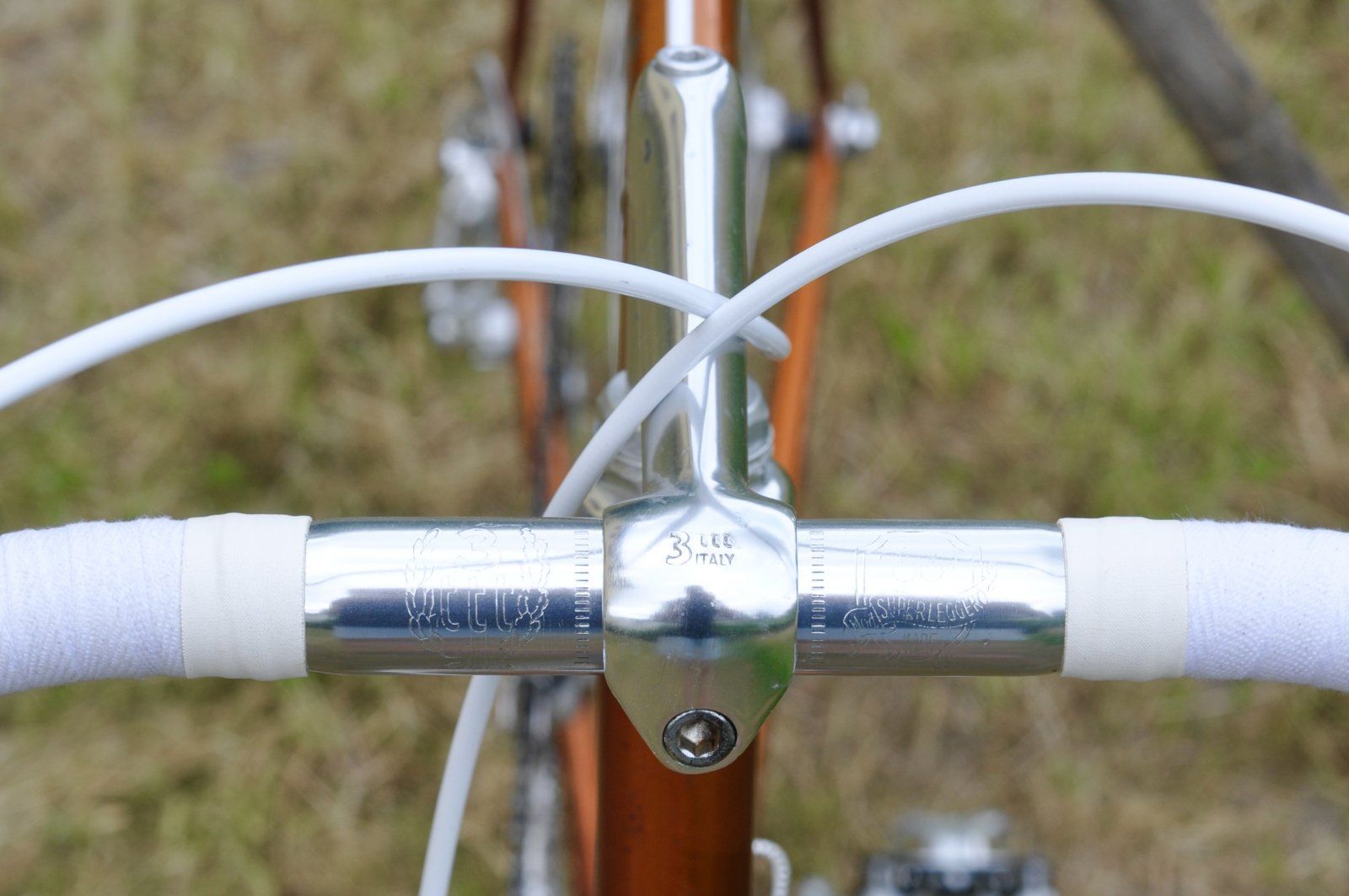

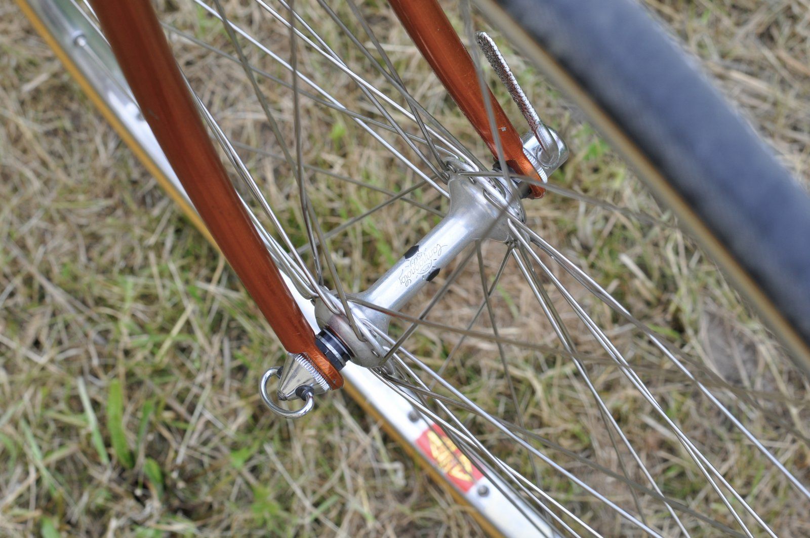

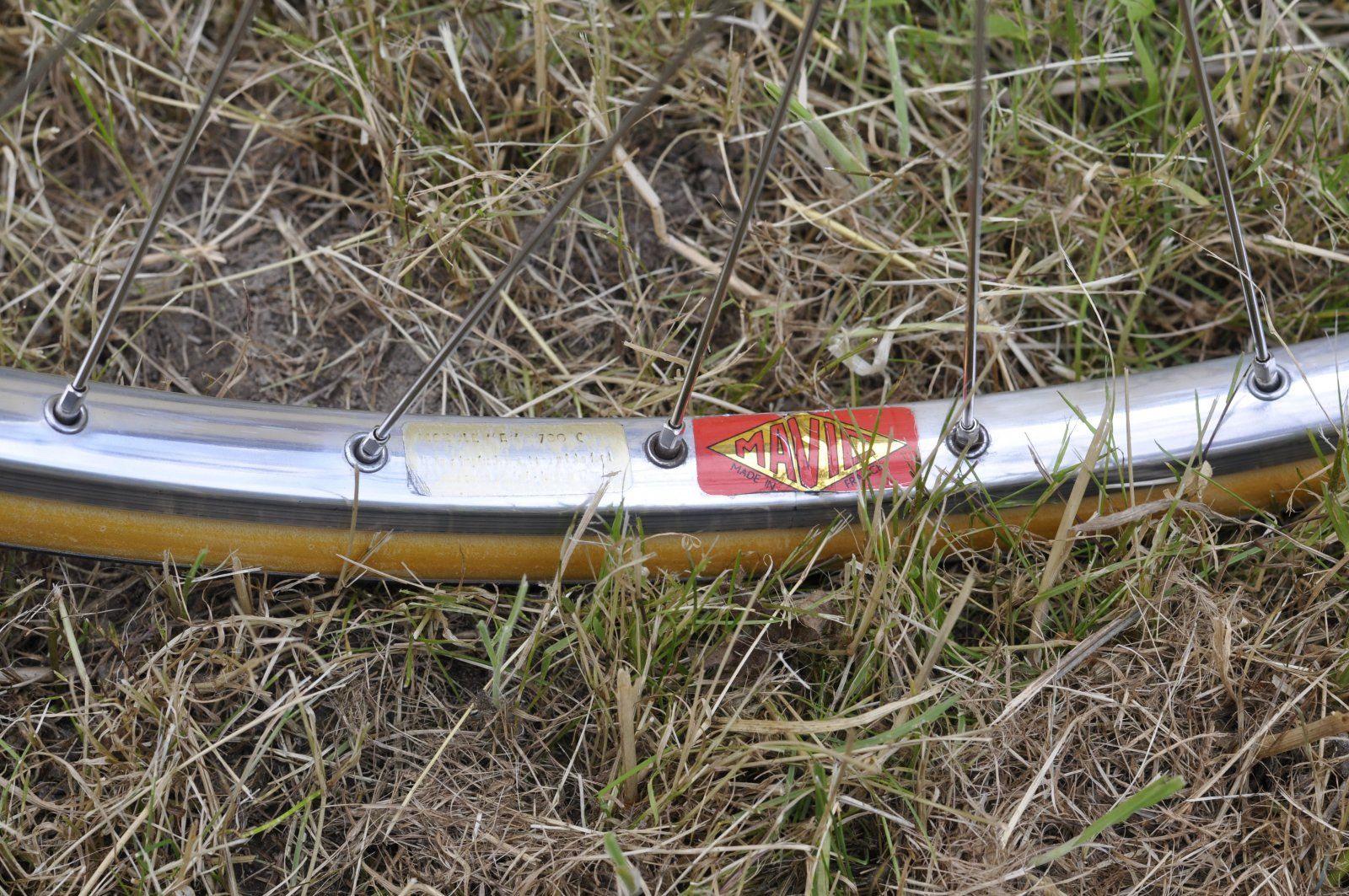

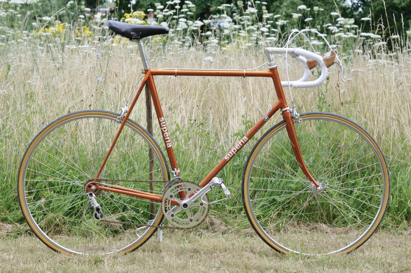

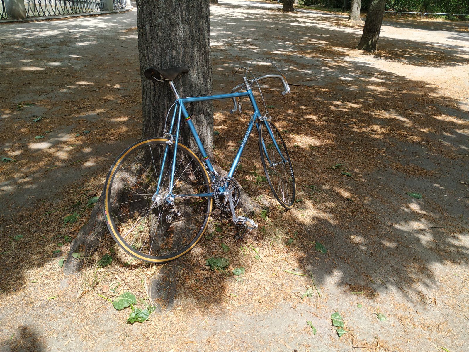

Rahmendimensionen:
Höhe, M-O: 62cm
Oberrohr, M-M: 56,5cm
Steuerrohr, ganze Länge: 18,5cm
Radstand, Achse zu Achse wie eingebaut: 99cm (Eingebaut ist das Hinterrad auf Minimum, würde ich sagen; mache ich gerne so. Maximum wären dann noch plus 1,5-2cm)

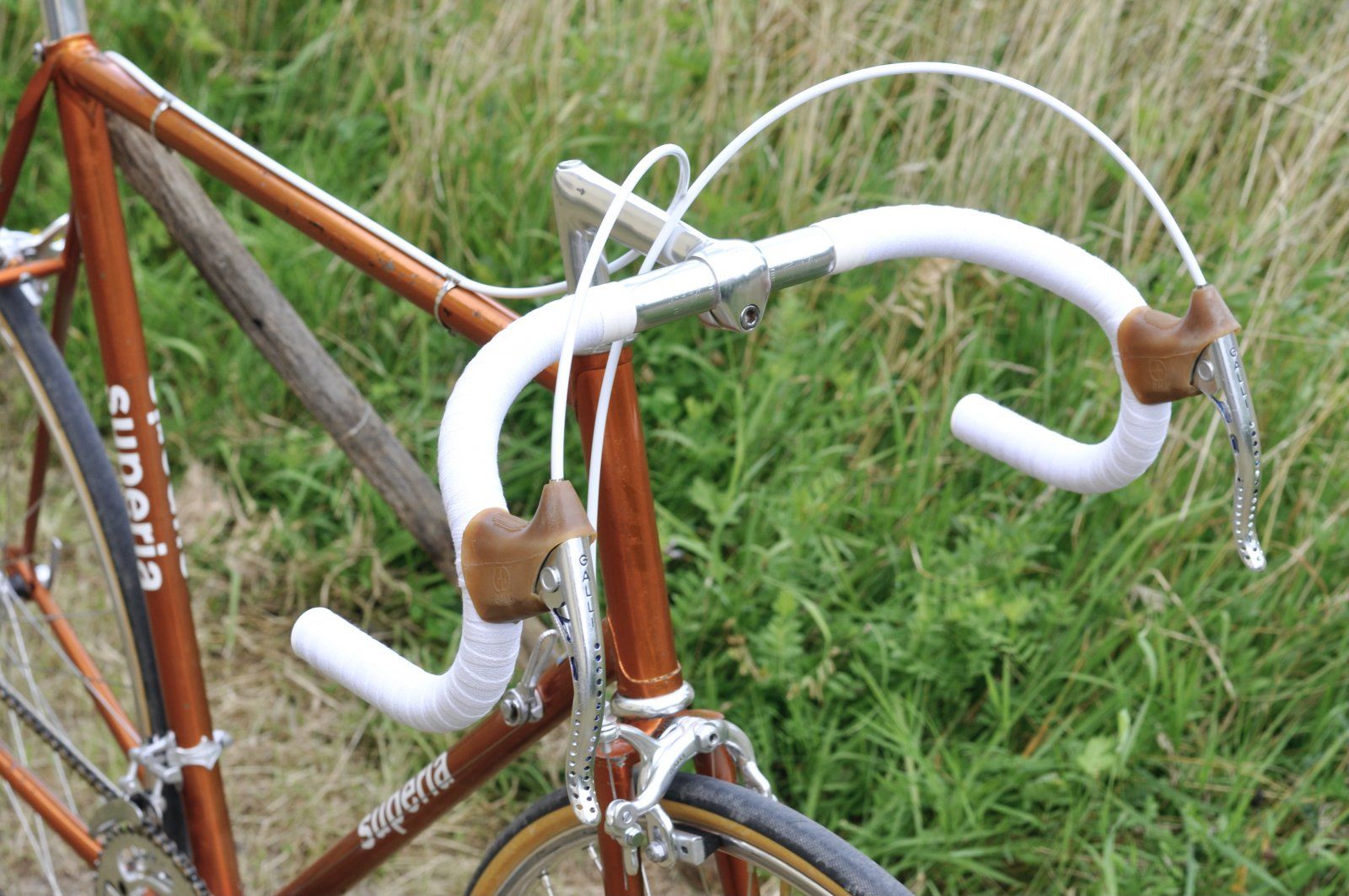

Rad mit 8,9kg und allem dran außer einem Flaschenhalter; da hierfür keine Anlötteile am Rahmen sind nutze ich diesen Trick um unter 9kg zu bleiben.
Anhang anzeigen 968188Anhang anzeigen 968189Anhang anzeigen 968193Anhang anzeigen 968194Anhang anzeigen 968195Anhang anzeigen 968196

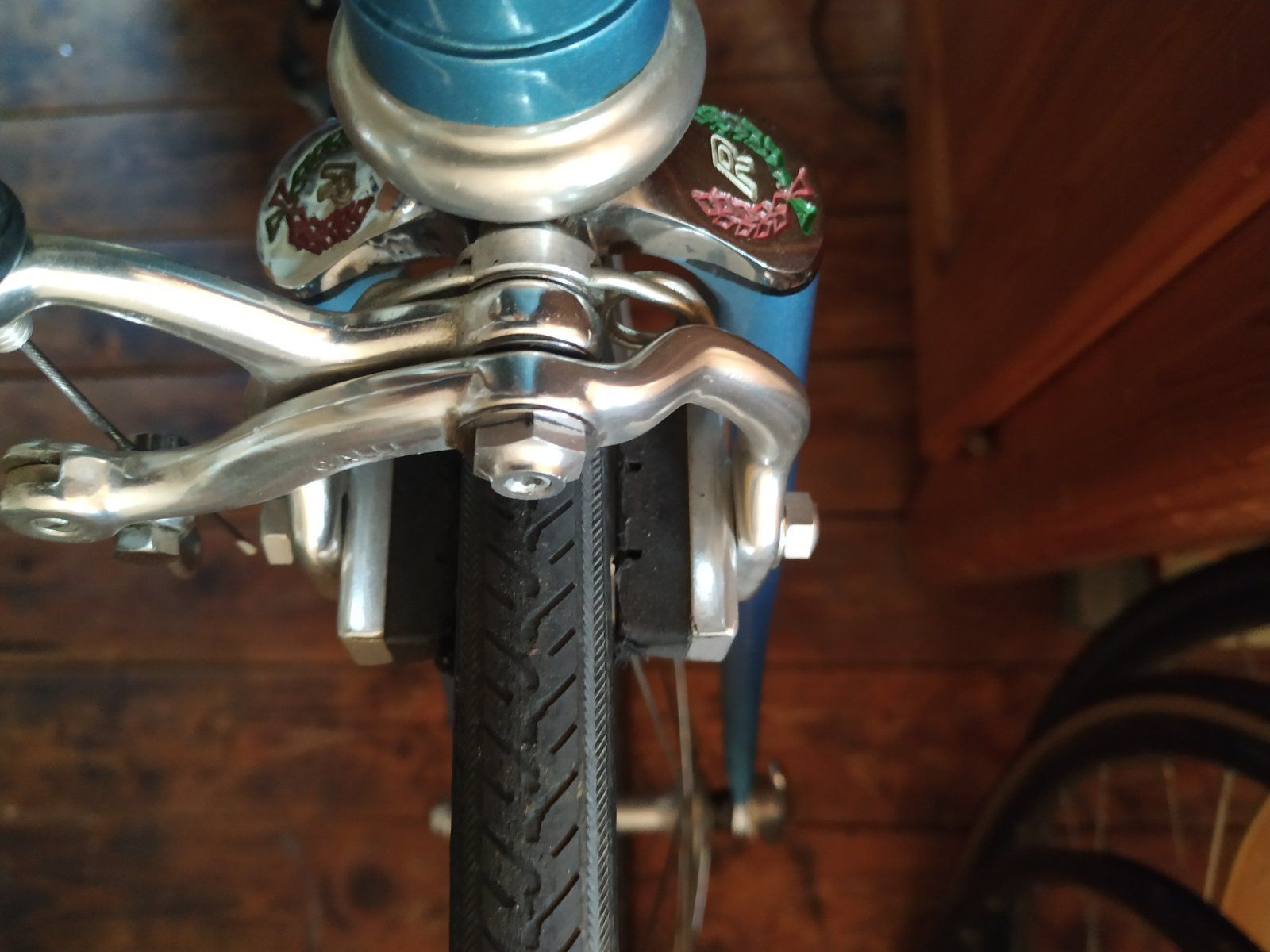

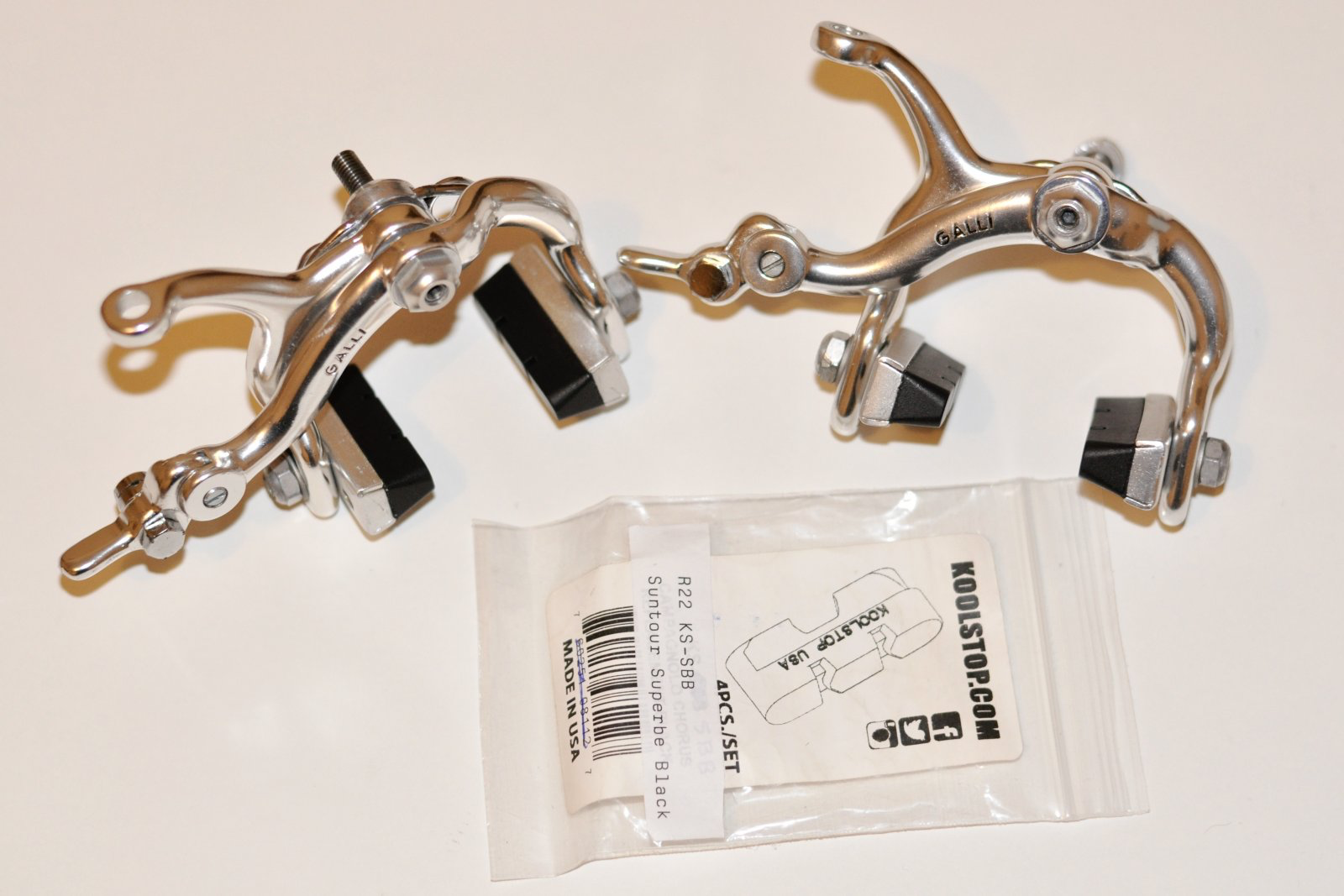

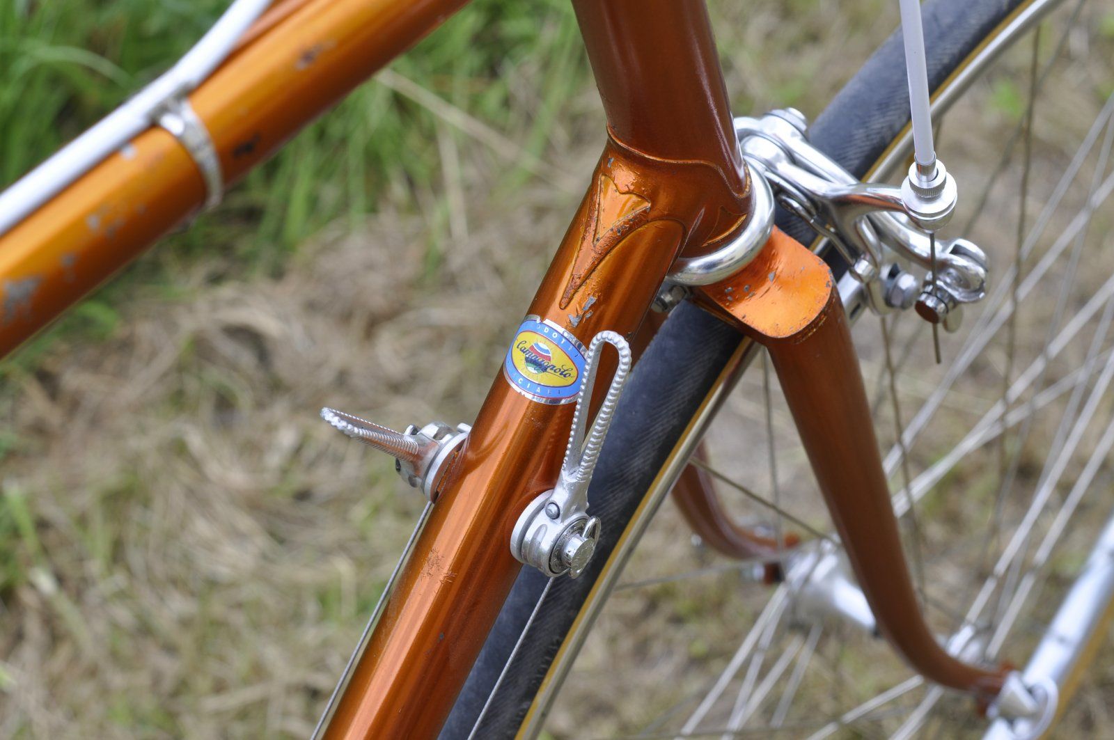

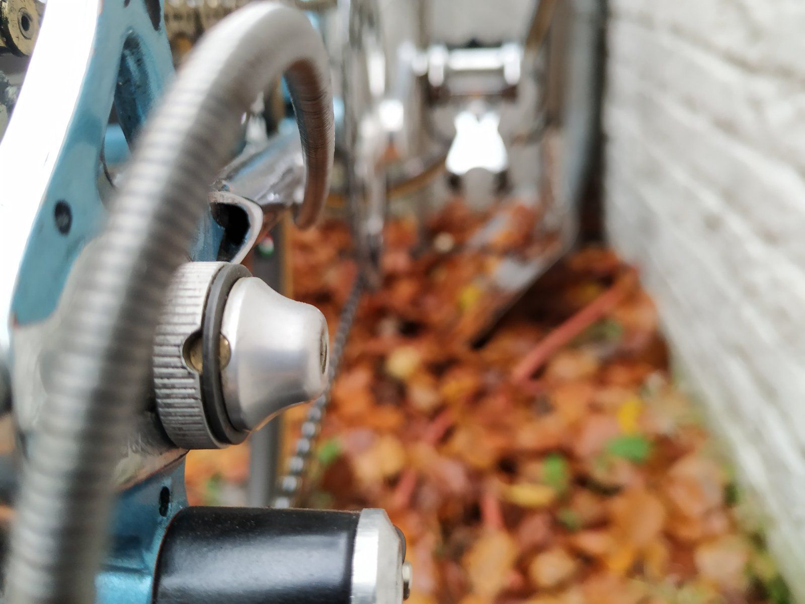

Der Satz GALLI Bremsen kam mit kurzen Titanbolzen. Es hat etwas Zeit gebraucht, um einen langen Titanbolzen für die Vorderradbremse aufzutreiben.Anhang anzeigen 968202Anhang anzeigen 968205Anhang anzeigen 968204Anhang anzeigen 968203
(teilen ja den seltneren selben superben Bremssatz 🙏🏾)

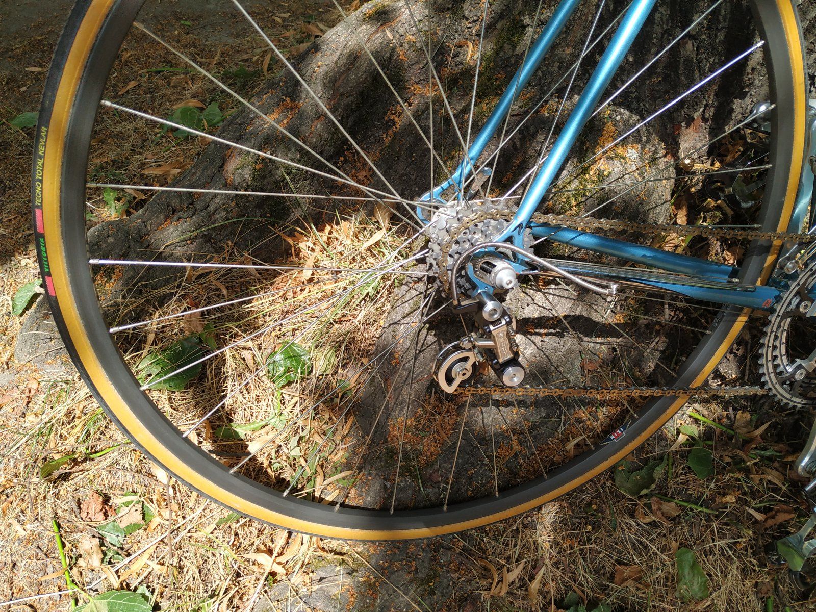

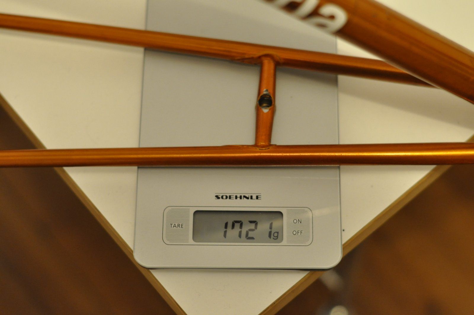

Richtigen Riemen endlich dran bei mir, mit Schaluchreifenlaufradsatz komme ich tutti fahrfertig auf 9135 g.
Also 235 g. mehr als bei dir, wobei mein Rahmen alleine 2234 g. wiegt, also 513 g. mehr als dein Rahmen alleine -
die Gabel lediglich 13 g. Differenz an Mehrgewicht meiner.
mein LRS wiegt 2501g. Rahmen 2234g. & Gabel 724g., der Rest 3666g. = 9135 g.
Hab ja auch eher einen Columbus SL/SP Rohrsatz!

...ja, und mit neuen Gummis bremst der sogar ordentlich. Gibt KOOL STOP Beläge -gedacht für Suntour- die passen in die originalen Halter.

KoolStop fuer Suntour Superbe habsch _uch drinne.

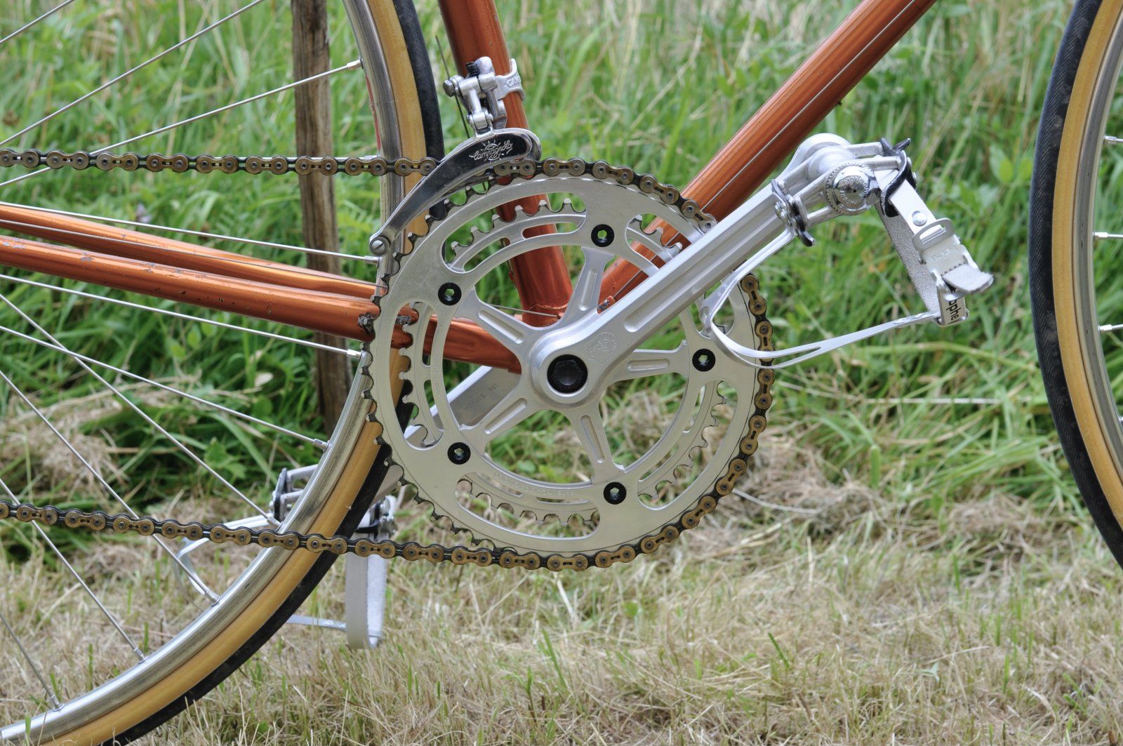

hast ja einen 36 Loch Drahreifen Laufradsatz verbaut, mit Stahlschraubkranz gar.
Allerdings hast du eine Titan Tretlagerwelle mit Alu Schalen und Titanpedalachsen, wie den Vorbau gewichtsreduziert. Also entgegengesetzt "wie" bei mir :) .
Da haettest du auch einen stabileren Rahmen nehmen koennen fuer die Waldwege 🤣 :bier: 🙏🏾.
Sehr schick isset, und die Lenkerbandwicklung wunderschee!
