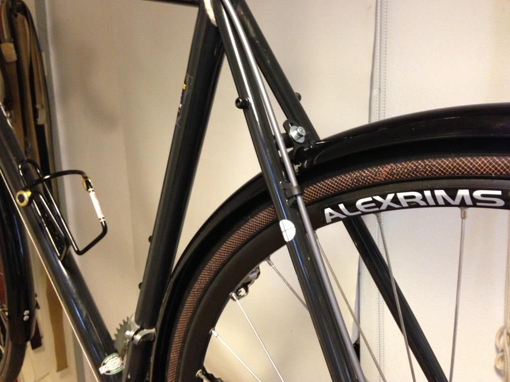

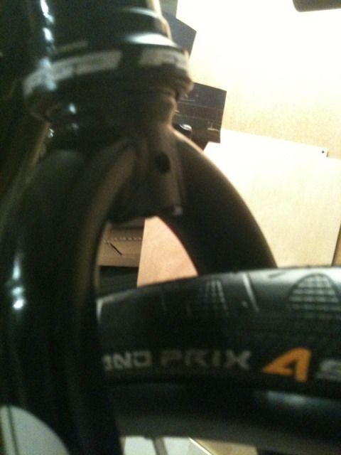

Also, einen "Brems"-Steg hat der Rahmen wohl, horizontal durchbohrt. Aber unten?
Gruß, svenski.
Man kann ja auch ohne Bohrung eine Befestigung am Rahmen herstellen.
also es gibt wohl kaum einen Rahmen der mehr Bohrungen und Gewinde hat wie der Croix de Fer. Du kann alles befestigen.
Um eine untere Aufnahme für ein Schutzblech brauchst du dir keine Gedanken machen. Ich habe bei mir die Blümels montiert und die sehen in schwarz sehr schick aus. Der Rahmen ist nicht schwarz sondern ein dunkles grau.
Es ist ein wunderrschöner Rahmen!
stan_x
Dank deines Bildes habe ich mal bei meinem Rahmen geschaut und dort ebenfalls diesen Steg mit Bohrung entdeckt. Die Bohrung hatte ich bisher übersehen :D
Sogar mit Gewinde 🙂
