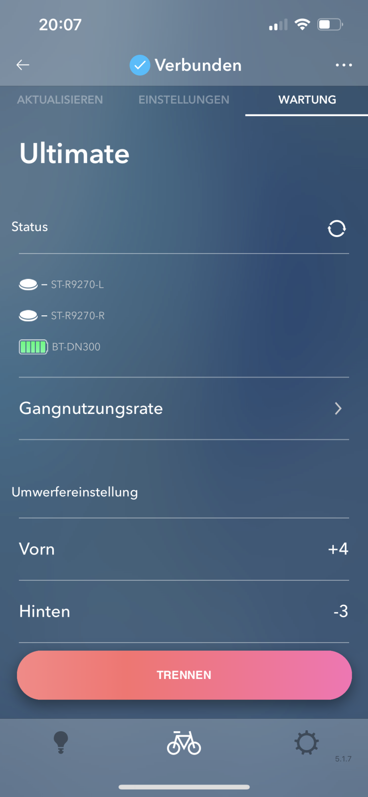

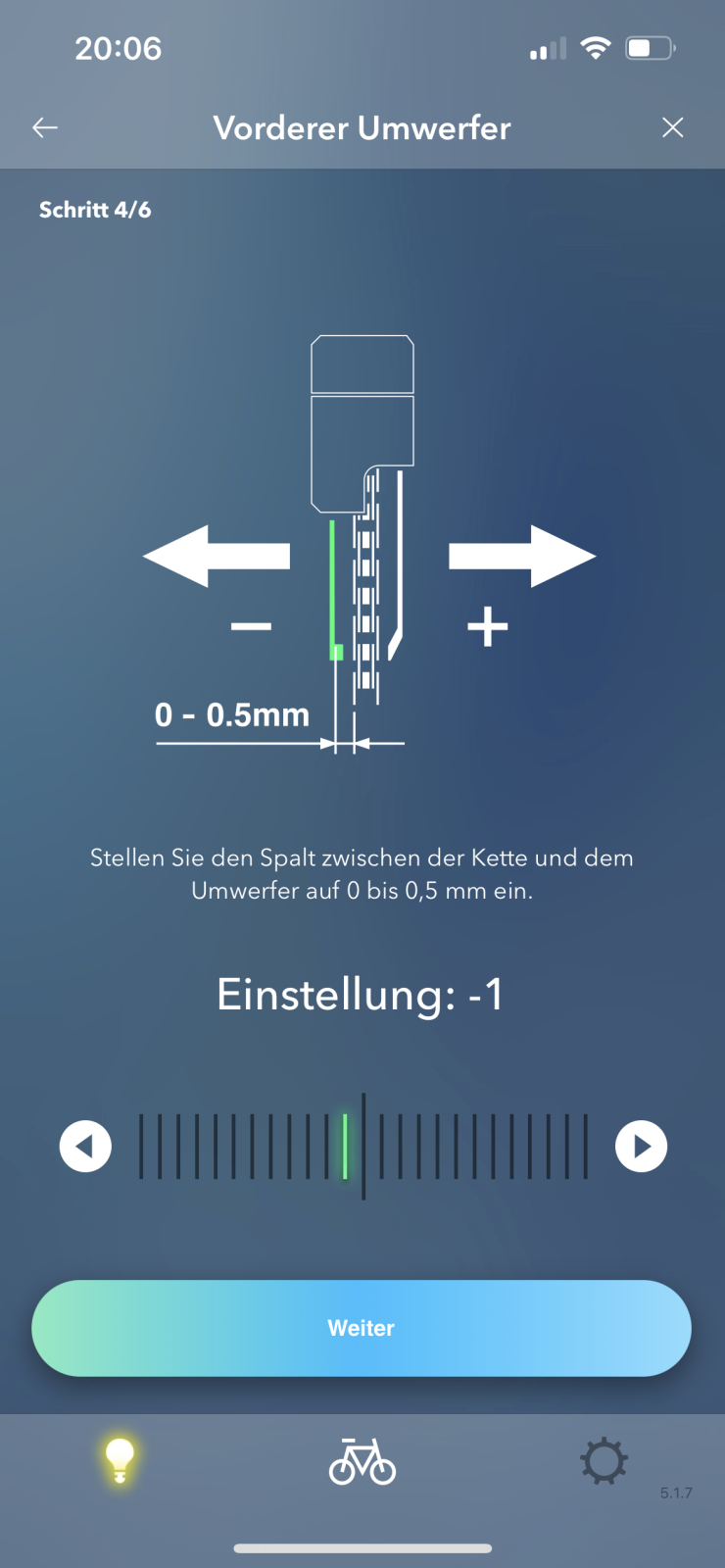

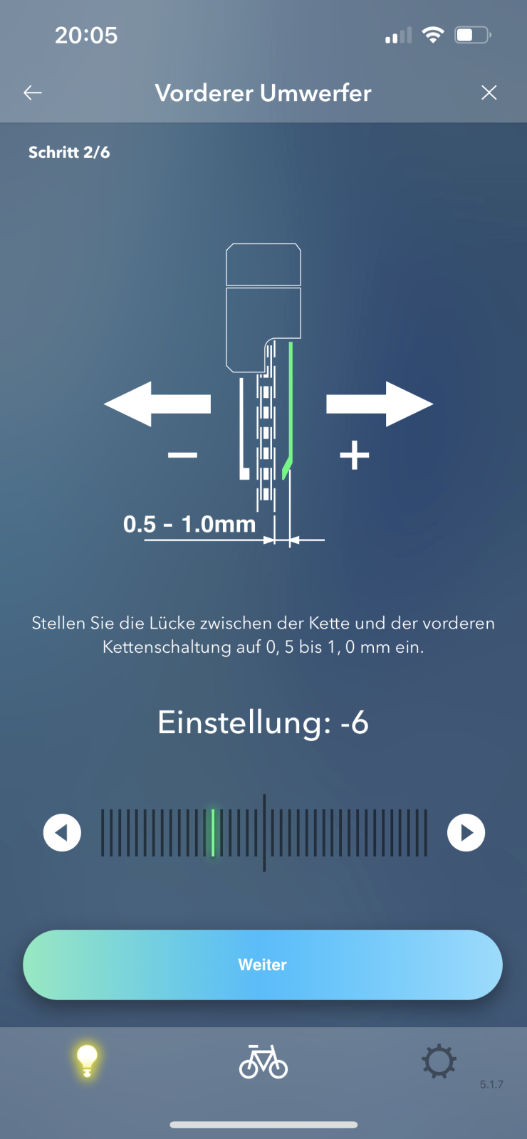

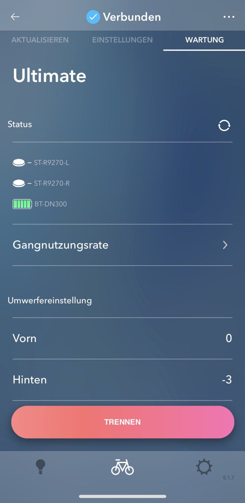

Wie bereits geschrieben: bei Apple stellt es sich automatisch auf 0. Hab mal per Screenshot dokumentiert.
Einstellung
Startbildschirm:
Trennen, dann paar mal durchschalten und wieder zurück in die App:
Jetzt habt Ihr mich tatsächlich soweit gebracht, doch nochmal die App zu benutzen. Und ich habe gleich zwei Änderungen zu vorherigen Versionen festgestellt.
Zum Einen hat die App erneut keinerlei Einstellungen von vorher mehr gehabt, kannte die BT-Verbindung zur Schaltung nicht mehr, und auch das Profil war leer. Habe mich dann aus- und neu eingeloggt, was dann zwar das von mir angelegte Profil zurück brachte, inklusive der BT-Verbindung, aber weder die Einstellungen waren wie vorher gespeichert, noch waren die Aufzeichnungen der am häufigsten verwendeten Gänge vorhanden, Alles auf Null.
Und tatsächlich habe ich dann das o.g. Problem nachstellen wollen, und können. Ich habe manuell am STI den Umwerfer bewusst um einige Klicks verstellt, was die App nicht anzeigte. Aber auch der Gegentest mit über die App vorgenommenen Settings zeigt dasselbe Ergebnis. Die Setting werden zwar zum Schaltwerk und Umwerfer übertragen, sind aber nach dem Trennen, Schließen der App und Neustart wieder auf Null.

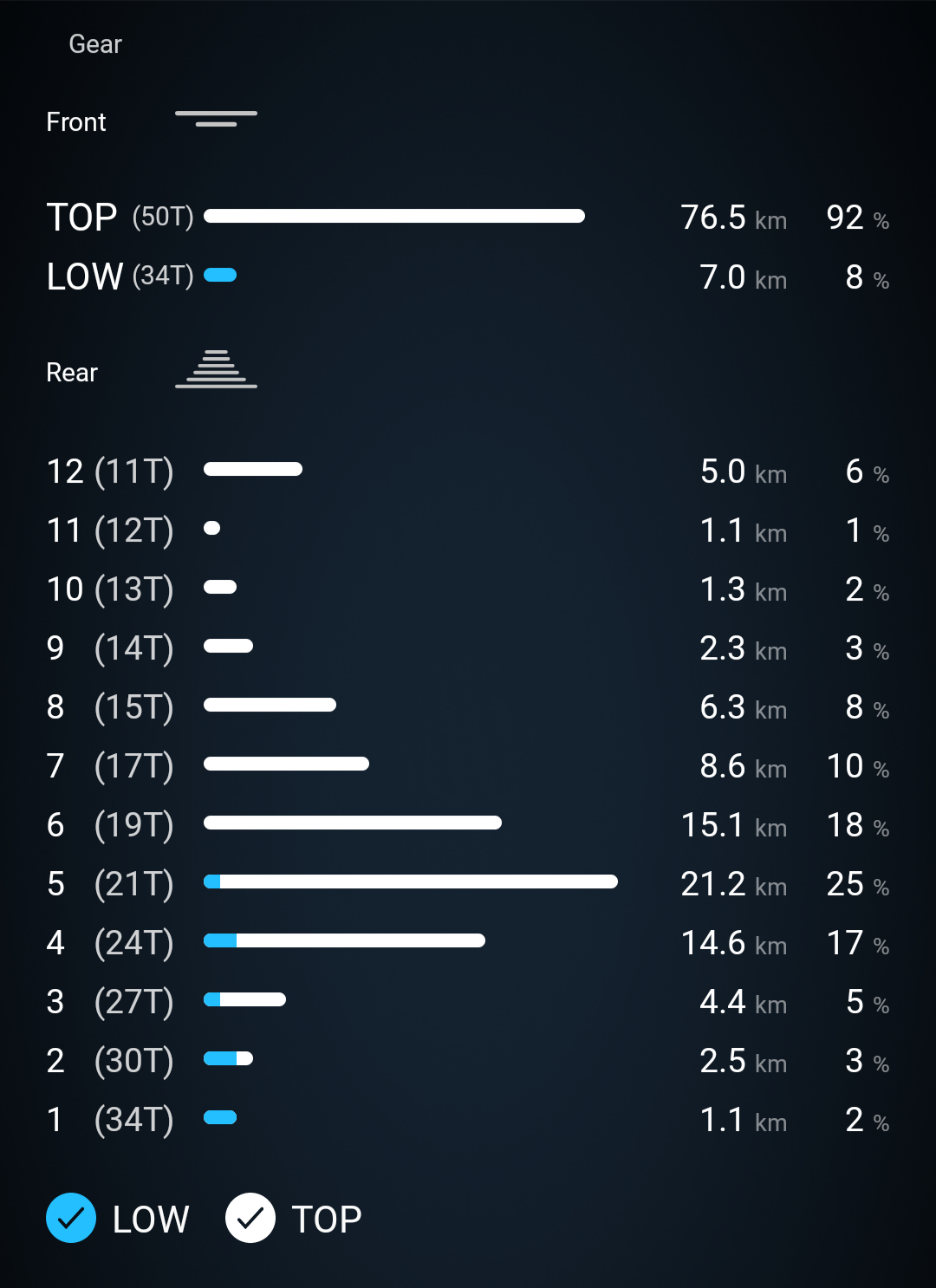

Hat etube Project bei jemanden jemals die Historie der verwendeten Gänge angezeigt? Bei mir war das immer alles auf Null. Etube ride zeichnet die daten für jede einzelne fahrt auf ... ist ganz witzig, nur muss man dann die app mitlaufen lassen aber nette spielerei.
PS: die etube ride app hat auch noch eine web anwendung mit mehr infos: https://bike.shimano.com/de-DE/shimanoconnect/lab.html
Nein. Ist mir zu doof, die immer verbunden zu haben. Wenn ich was wissen will, nutze ich https://www.di2stats.com/
