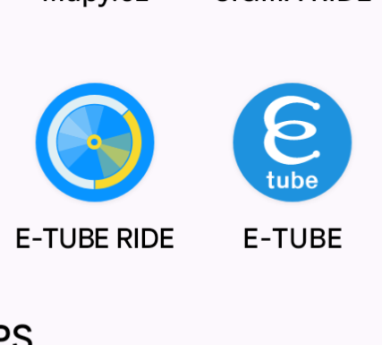

App muss nicht immer mitlaufen. Es wird die komplette Historie seit dem "nullen" angezeigt, nicht jede Fahrt.
Shimano hat ja zwei apps, ride muss mitlaufen/aufzeichnen und zeigt die stats ähnlich strava für eine aktivität und Project kann doch gar nicht mitlaufen.

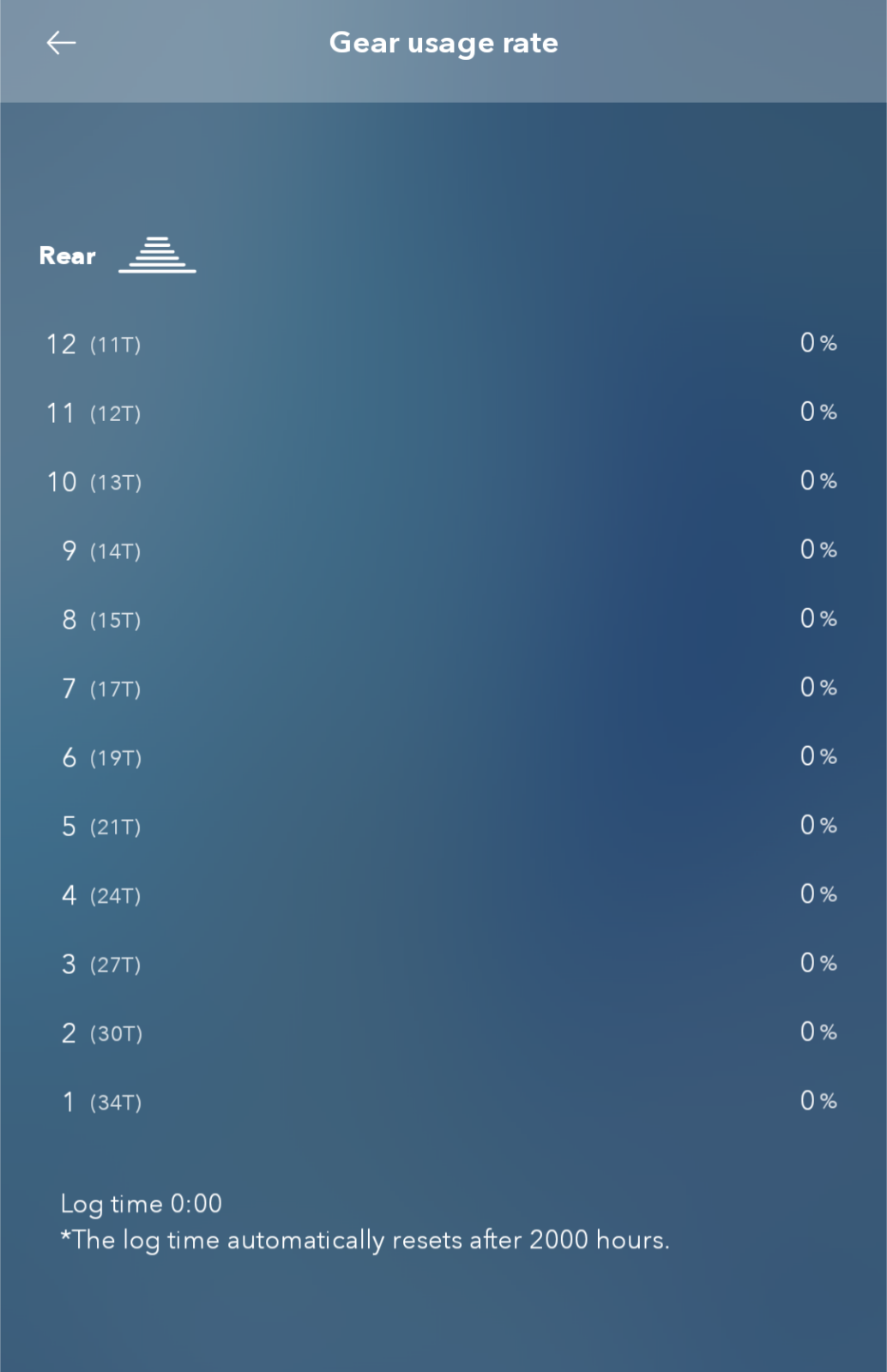

Ich vermute, dass es bei mir nichts wird ... nach ca 1000km ist die log zeit = 0h 🙃 aber egal, reine spielerei und die schaltung ist 1a :)

Hat etube Project bei jemanden jemals die Historie der verwendeten Gänge angezeigt?
Bei eTube Project ist bei mir die Historie auch immer auf Null, ich lasse die eTube aber auch nicht mitlaufen, ist mir einfach zu mühsam.

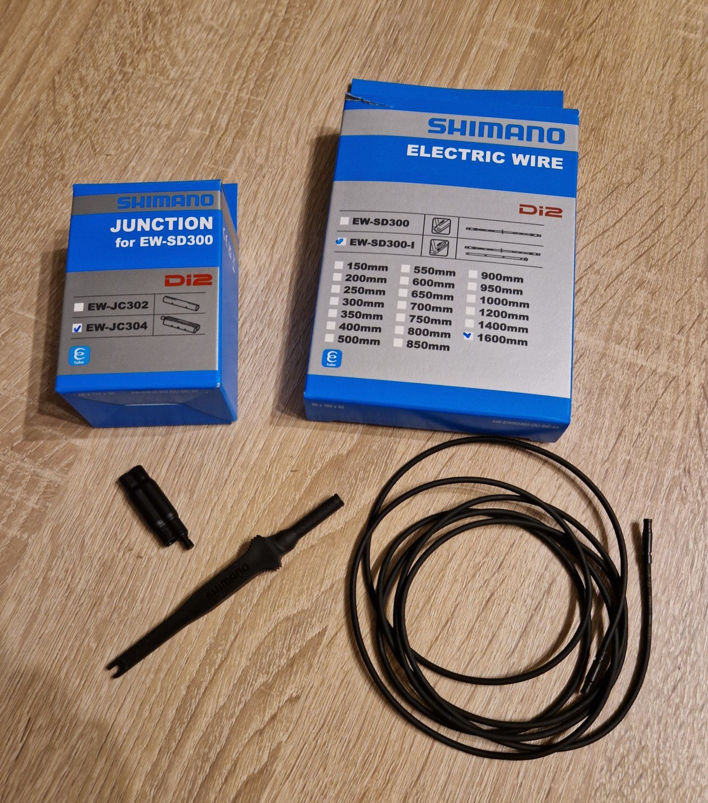

Hi!
Einfache Lösung:
Ein genügend langes Di2 Kabel (ca. 100cm) zuerst am Schalthebel anstecken und per Verteiler (2fach oder 4fach) mit dem Di2 Umwerferkabel (am Umwerfer abstecken) verbinden. Dann funktioniert das update per E-Tube App (wird dort als verkabelt angezeigt). Dann in der App die Einheit/Rad wieder trennen und auf den 2. Schalthebel umstecken, App öffnen/verbinden und 2. Hebel updaten.
App trennen, Kabel mit Verteiler abbauen und den Umwerfer wieder anstecken.
-->Fertig<--
Somit spart man sich den Weg zum Händler (Kosten fürs Update?). Die
~30,- Euro (Verteiler & Kabel) sind den Aufwand (Zeit, Spritpreise) sicher einmalig wert.

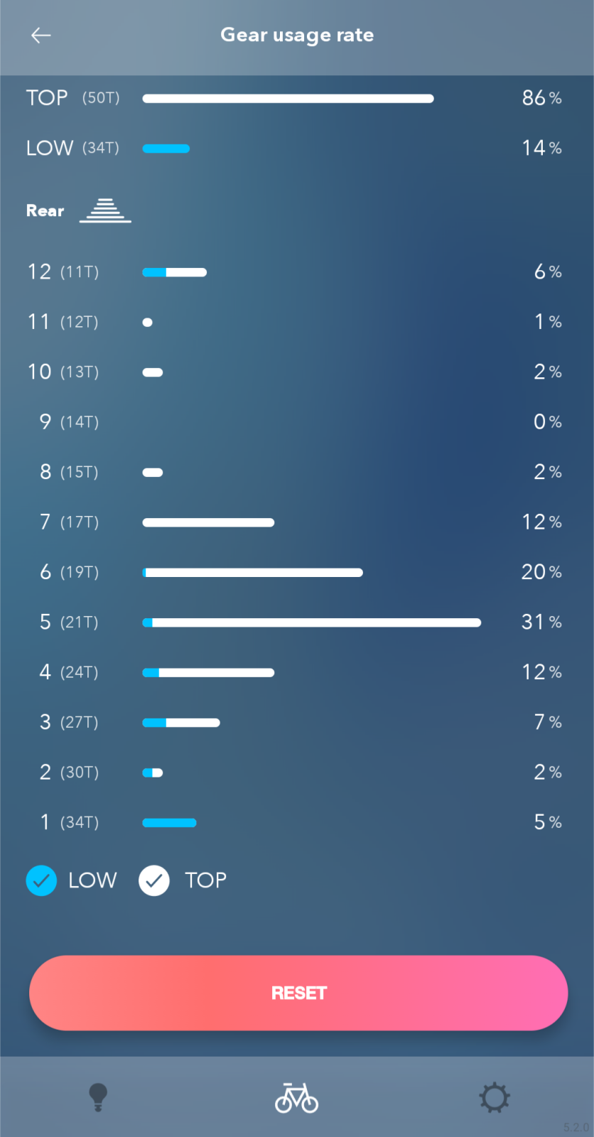

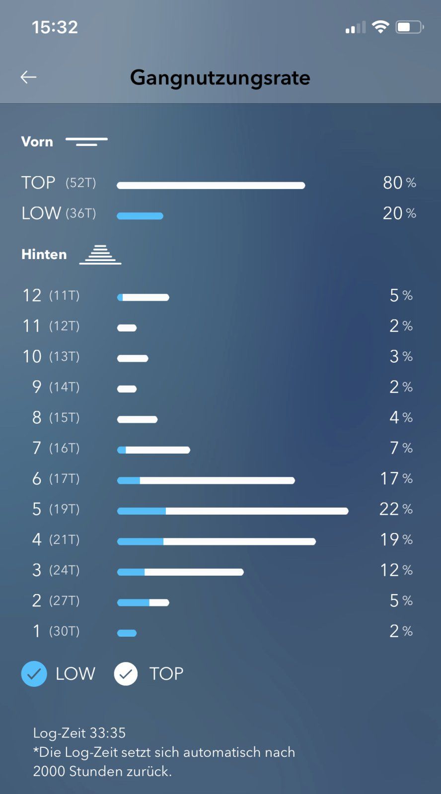

für alle bei denen e-tube die gear usage rate nicht anzeigt/ausliest - ich habe bei mir den reset knopf untent in der app geklickt und seit dem funktioert die anzeige
Funktioniert bei mir jetzt auch. Danke! Nur wird bei mir die Übersetzung nicht in klein angezeigt, wie bei Dir. Muss man da was einstellen?
