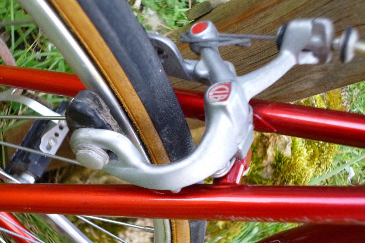

  • CLB super competition brakes, very light and effective, lever-hoods worn out.

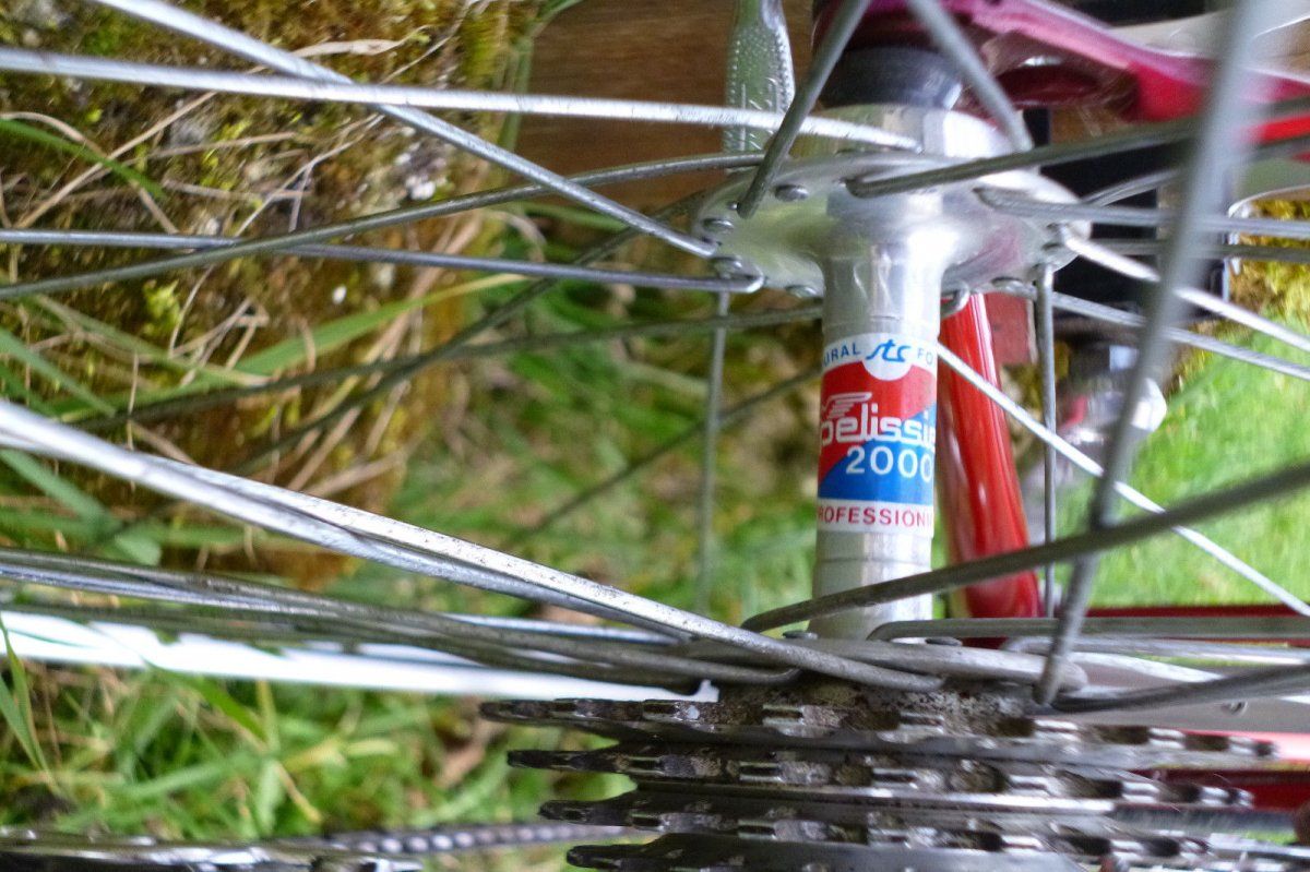

  • Wheels rims are Mavic argent 10, on Pelissier 2000 Professionnel Dural Forgé hubs (a little bit of play on rear)

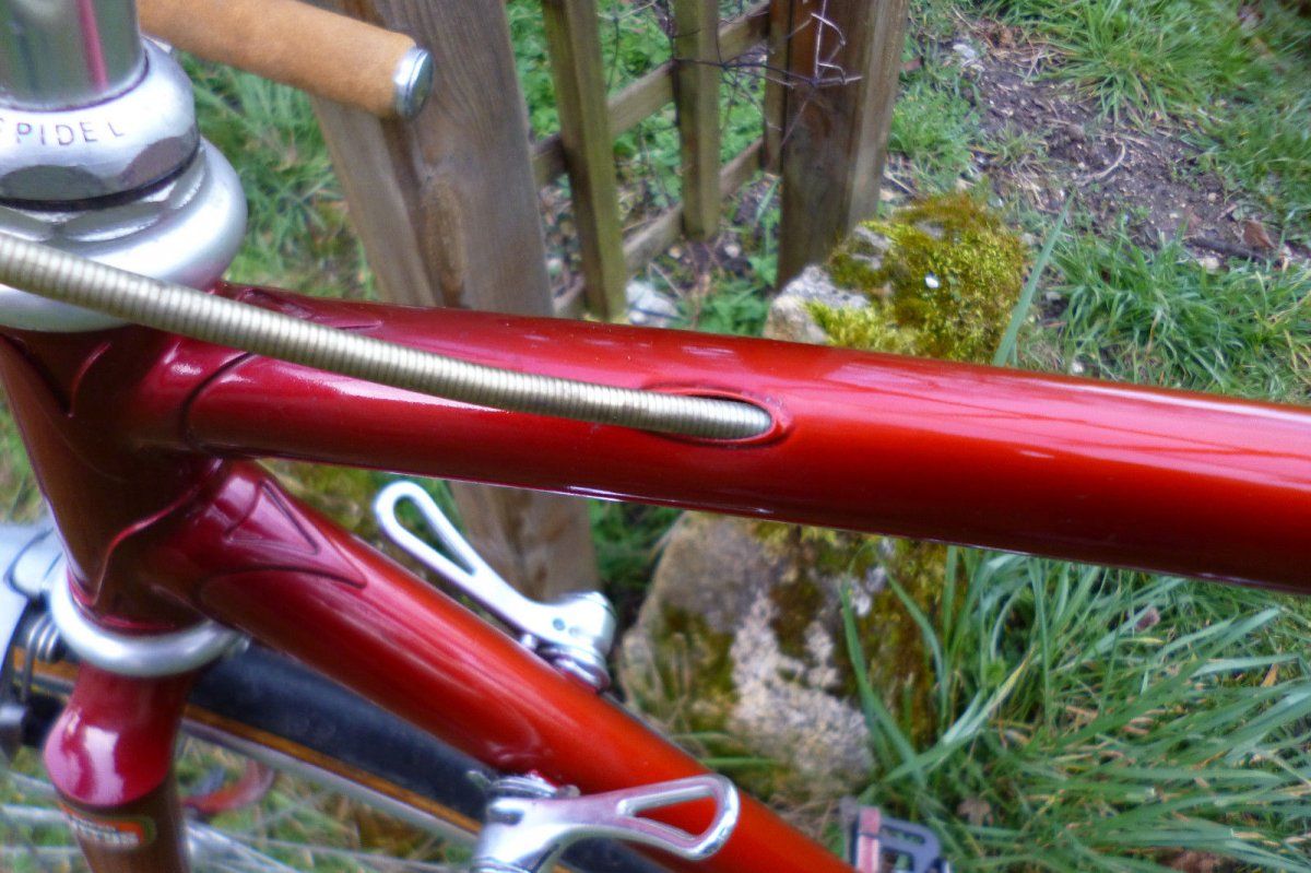

Die schick umfassten Löcher für die Bremszugführung im Oberrohr kommen mir bekannt vor, aber ich komme nicht drauf.

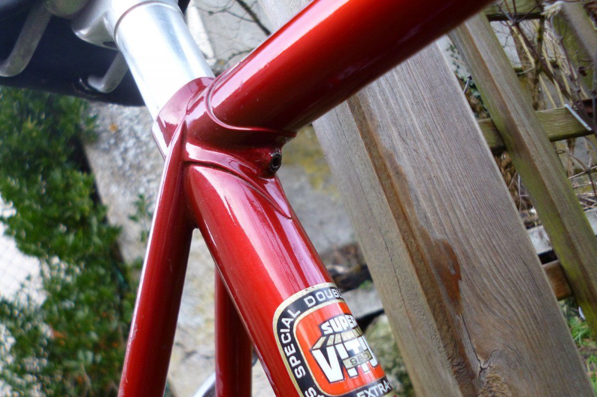

Wo ist denn die Sattelstützenklemmschraube? In der Stütze selber oder ist da eine Madenschraube unten im Rahmenwinkel, das was wie eine Halterung für die Luftpumpe aussieht?

Der Klemmschraube würde ich grundsätzlich erstmal vertrauen, weil ihre Richtung schon mal sinnvoller ist, als die rechtwinklig drückende Schraube bei Vitus und Verwandten. Die Sattelstütze wird so zwar zermartert, aber mit etwas Glück und Hemmpaste statt Fett an der Stütze sollte das eigentlich halten. Solche Paste sollte eigentlich jeder Radladen rumliegen haben, der Kohlefaserteile im Sortiment hat.
Ich wüsste nicht warum die Befestigung der Sattelstütze nicht halten soll? Die Lösung ist einfach sowie genial! Und wegen Kratzer an der Stütze.....na wenn schon, ich stell meine Sattelstützen einmal ein und dann bleiben sie so, Korrekturen vielleicht im mm Bereich.
