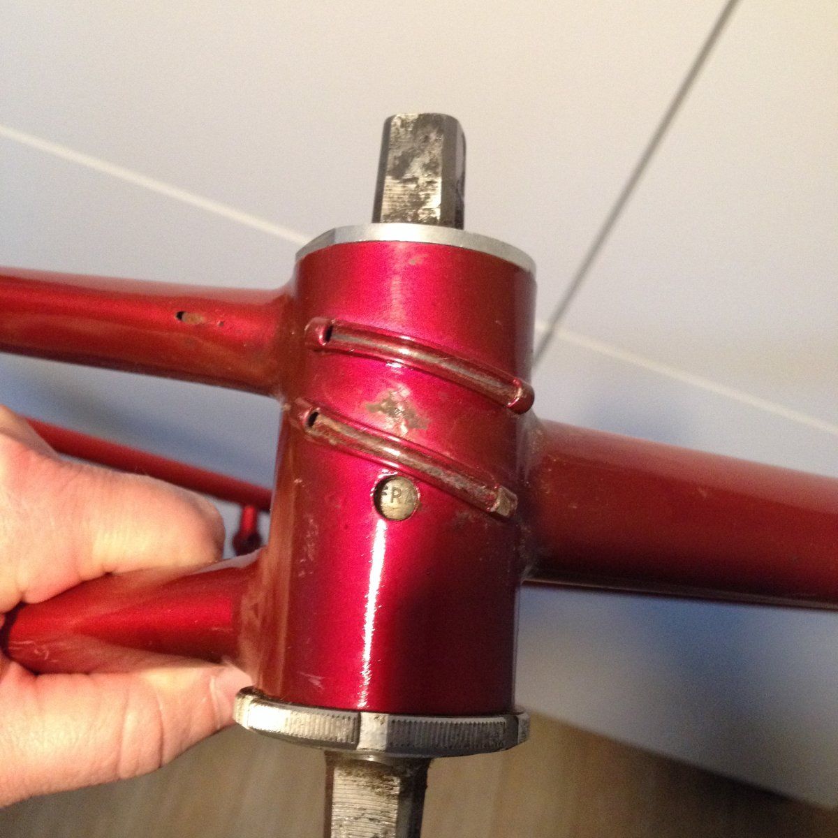

Da ergibt die Aussage von @Knobi schon Sinn, aber die Verlegung würde keinen Sinn ergeben, weil die Bögen dann sehr eng wären. Da wäre ein Mettallrohr dann besser aber trotzdem unsinnig
Enge Bögen sind beim Umwerferzug nicht so das Problem, aber wie kommt der bis dorthin freilaufende Zug vorher vom Schalthebel auf die Oberseite des Unterrohrs, ohne am Flaschenhalter zu schleifen? Ich würde das aber wohl gar nicht ausprobieren wollen und ihn einfach unterm Tretlager lassen, aber auch nicht durch den zweiten Anschlag führen. Nur sollte dann halt unten irgendwas sein, das den Zug führt.
Meinste sowas? ;)
hm. Ist da nicht auch ein Loch für die Zugverlegung in der Kettenstrebe?
Richtig scharfes Teil, übrigens!
ich glaube das geht nicht, da ja mittig der Reifen steht und vielleicht bei ohne weitere Führung an der rechten Sattelrohrstrebe am Zug schleifen würde.
Nicht ganz, die Öse am Sitzrohr würde ich auch freilassen. Den Zug dort durchzuziehen wie es der Vorbesitzer getan hat bringt nämlich nichts außer Reibung.
Wahrscheinlich hat deshalb der Lack ums Tretlager rum gelitten. Probiere ich ohne den Anschlag.

Damit werden beide Zuganschläge endgültig sinnlos und mir fällt auch nichts mehr dazu ein. Ignorieren!
