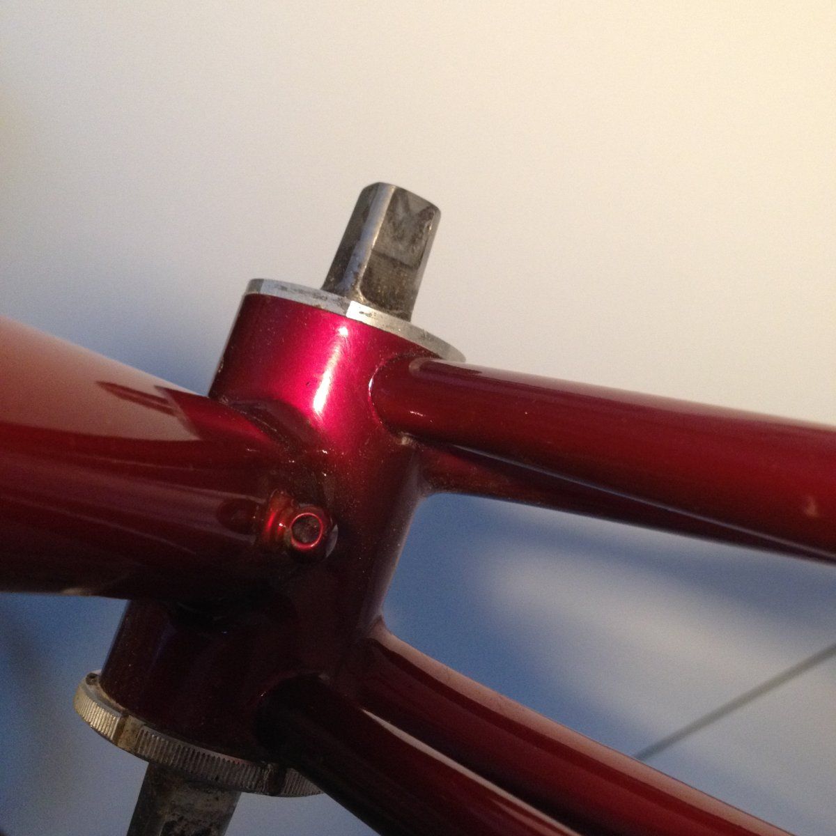

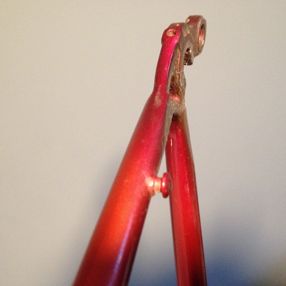

Der Rahmen hat zwei Anschläge, mit denen ich nix anzufangen weiß. Weiß jemand, wofür die sind?

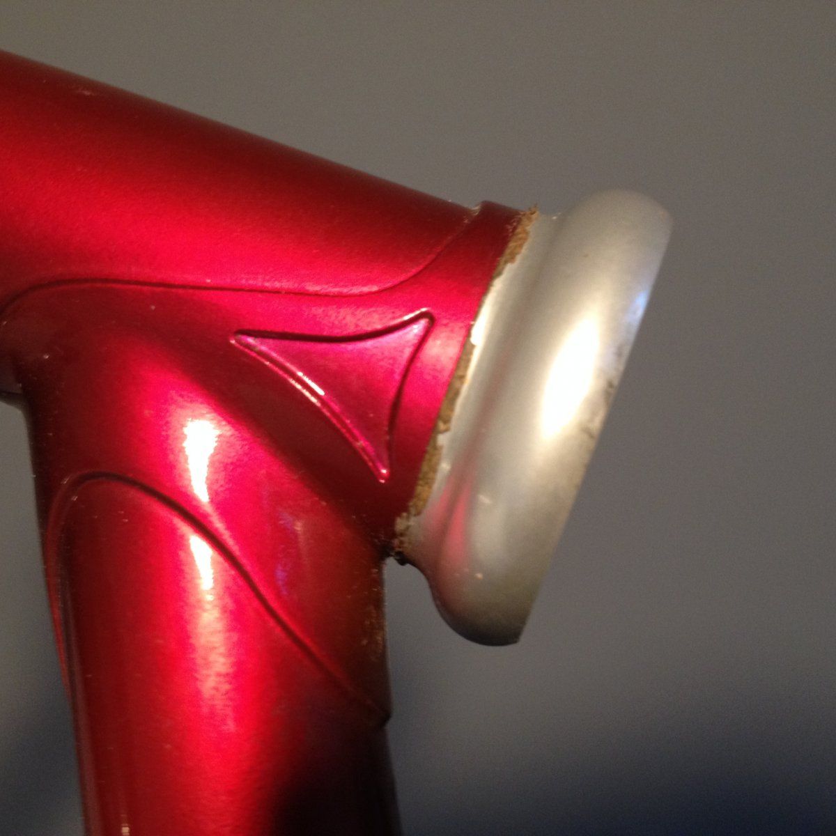

Gehört das silberfarbene zum Rahmen oder zum Steuersatz? Kann man das abmachen und richtig putzen?
das ist die untere Lagerschale, kannst du rausschlagen und wieder einpressen...
Anhang anzeigen 223580 Anhang anzeigen 223581

Der am Tretlager ist für den Schaltzug vom Umwerfer und der am Ausfallende ist zum Kette auflegen da
Das kann ich kaum glauben, da der Schaltzug unterm Tretlager langgeführt wird und dann durch den Anschlag am (steuerbordseitigen) Sitzrohr. Aber wie gesagt: ich hab keine Ahnung und vielleicht übersehe ich da auch was wichtiges :)
Bei dem Zughalter ist es auch möglich, daß das ein Widerlager für den Aussenzug ist. Einige zB in Frankreich auch verbreitete und sehr leichte Simplex Umwerfer brauchen sowas zB.auch.

Autsch. Die Zugführung war zwar mal so gedacht, aber der Zug sollte dann wohl nicht unterm Tretlager verlaufen, sondern mit einem kurzen Stück Außenhülle durch die beiden Abschläge. Viel Sinn ergibt das aber nicht, vor allem nicht bei diesem Umwerfer, also würde ich den Zug wohl einfach völlig frei laufen lassen, wenn er eine Führung unterm Gehäuse haben sollte. Wie sollte er auch vom linken Schalthebel in die obere Mitte des Unterrohres gelangen, ohne irgendwo zu schleifen - oder hatte das Rad vielleicht mal Aero-Schalthebel oben auf dem Rohr? Aber wo sollten die dann fest gewesen sein? Und wo verschwindet überhaupt der andere Schaltzug im Rahmen? Hmm.

Da muss eigentlich eine Zughülle gestoppt werden, in der der Zug vom UR aum SR umgelenkt wird.

Aber wie wird der Zug auf das Oberrohr geführt?
Nicht ans Oberrohr. Der Zug kommt vom Unterrohr, geht am ersten Stopper in eine Hülle und verlässt diese nach der Biegung am Sitzrohr wieder am anderen Stopper.
Wie ist jetzt eigentlich der Zug umgelenkt? Unterm Tretlager?
