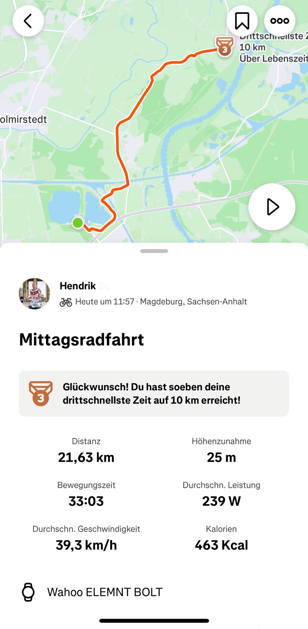

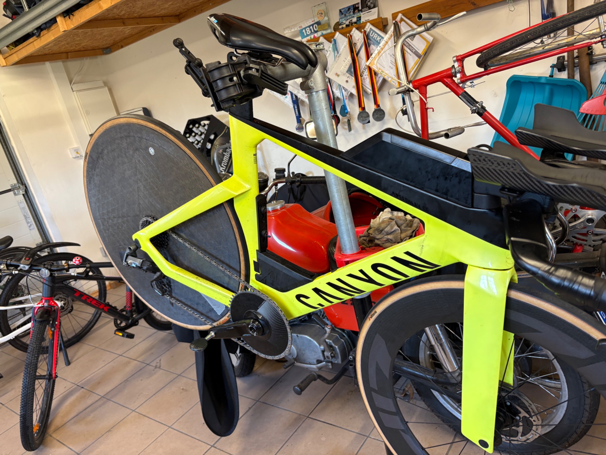

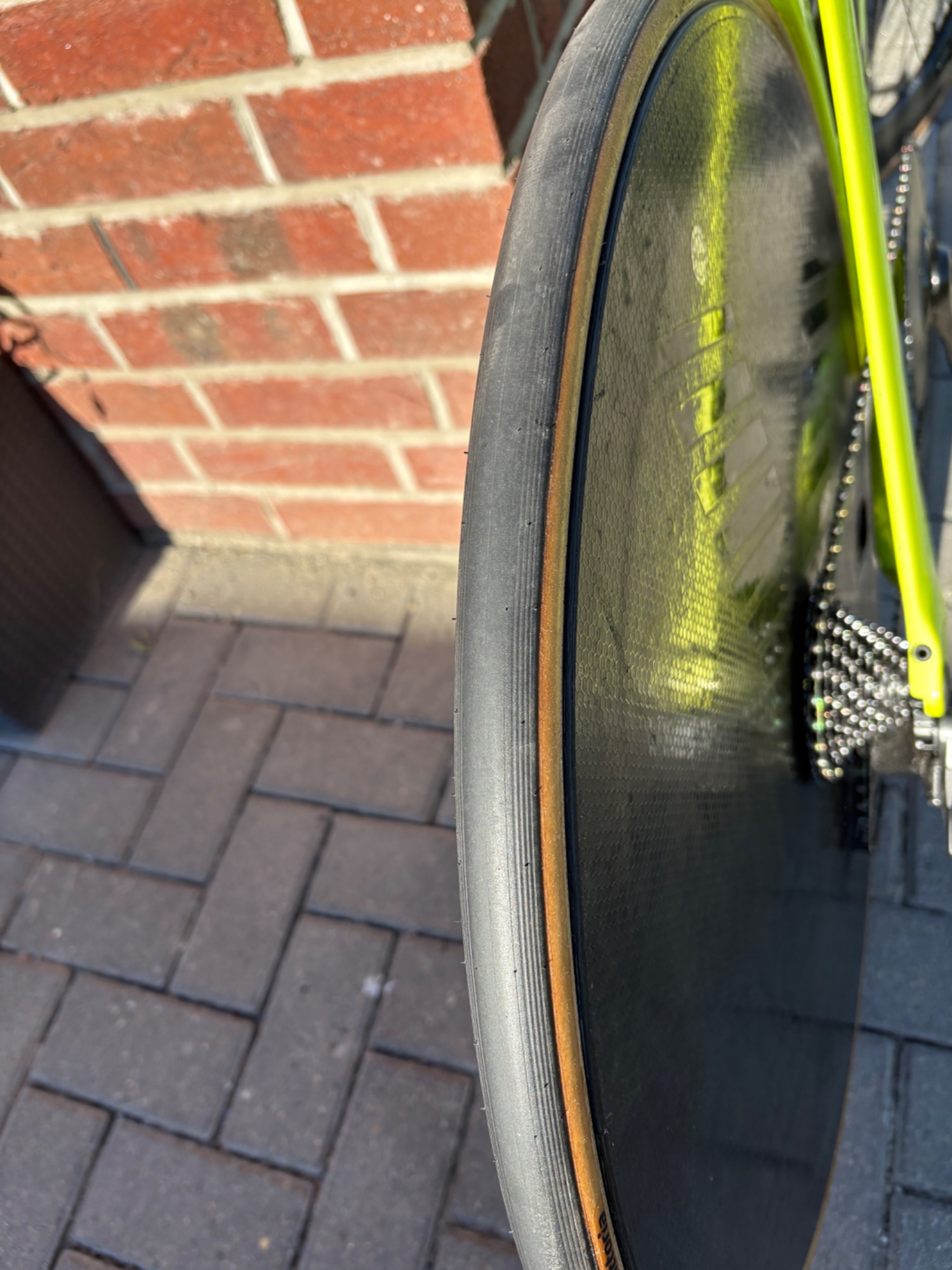

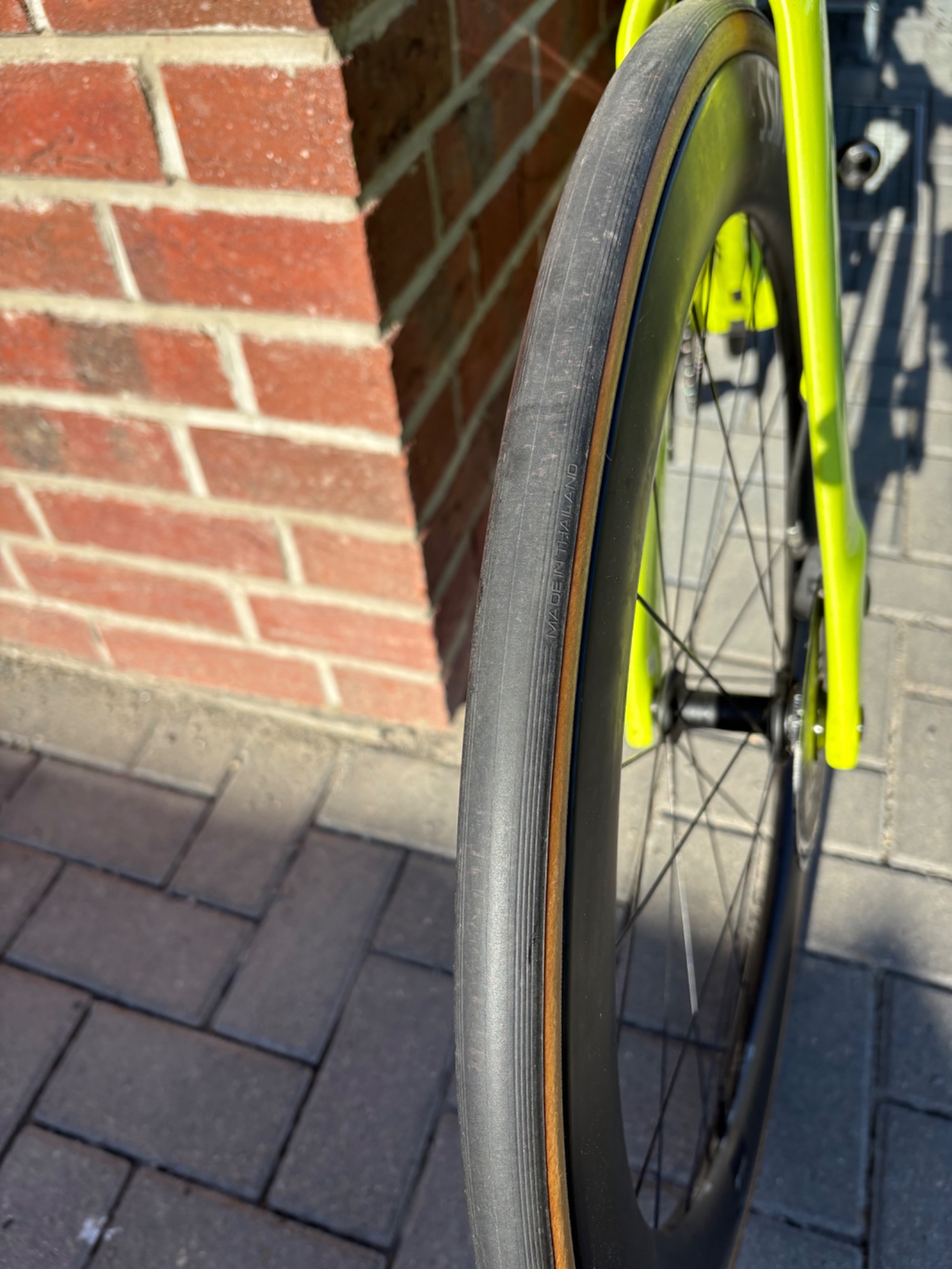

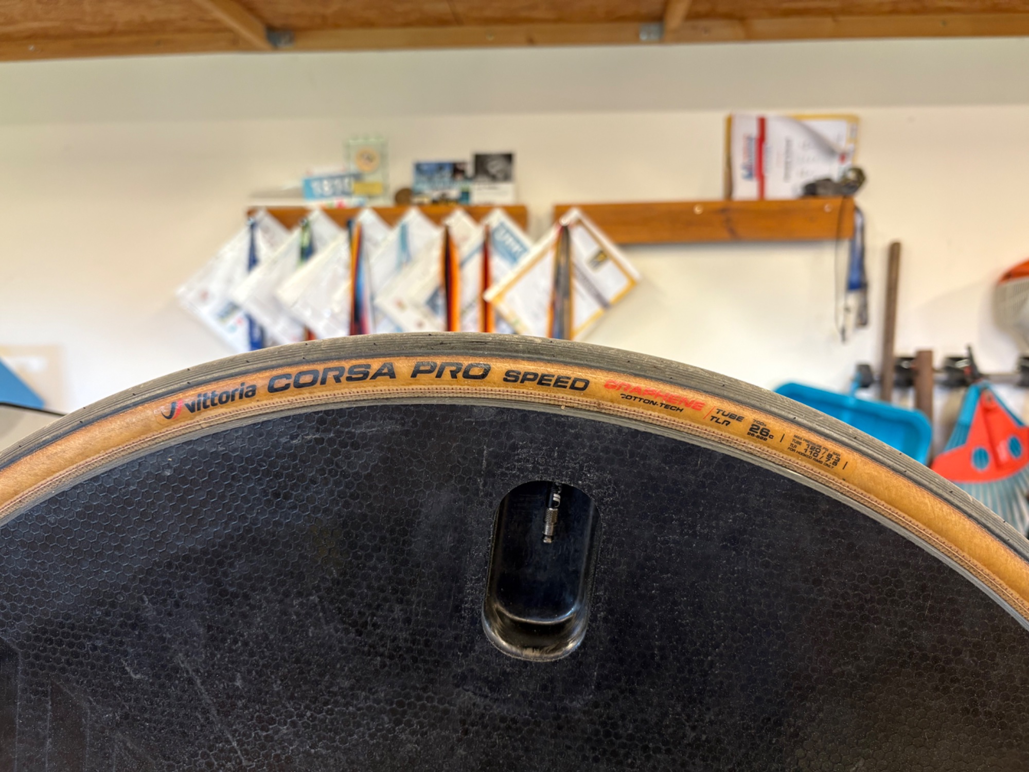

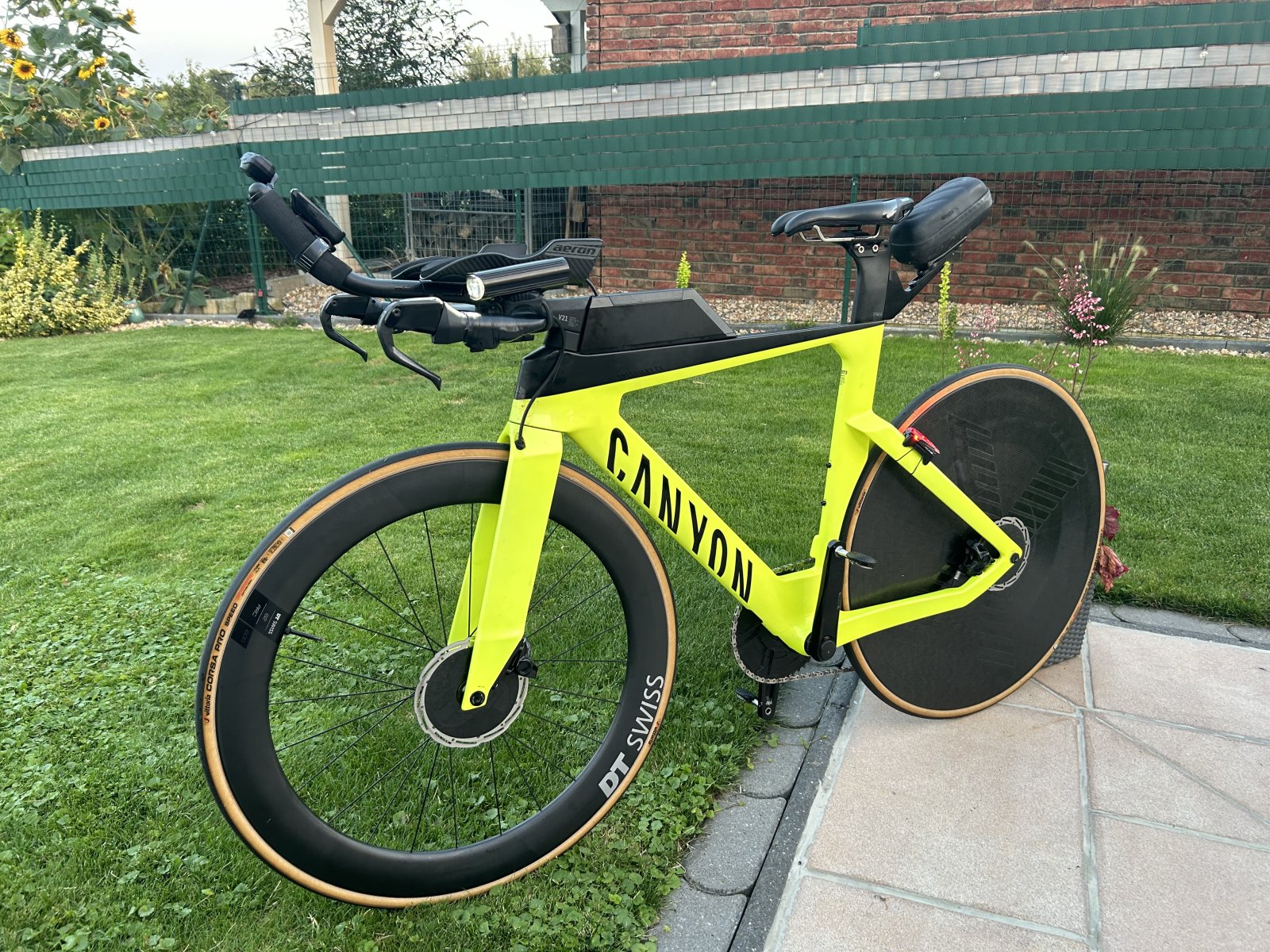

    Ich bin Opfer von Marketing geworden und als Vingegaard bei Insta von dem Reifen geschwärmt hat konnte ich nicht anders..... Einsatz beim Zeitfahren am 28.04.
    https://kersten-friedrich-events.com/?page_id=1536
